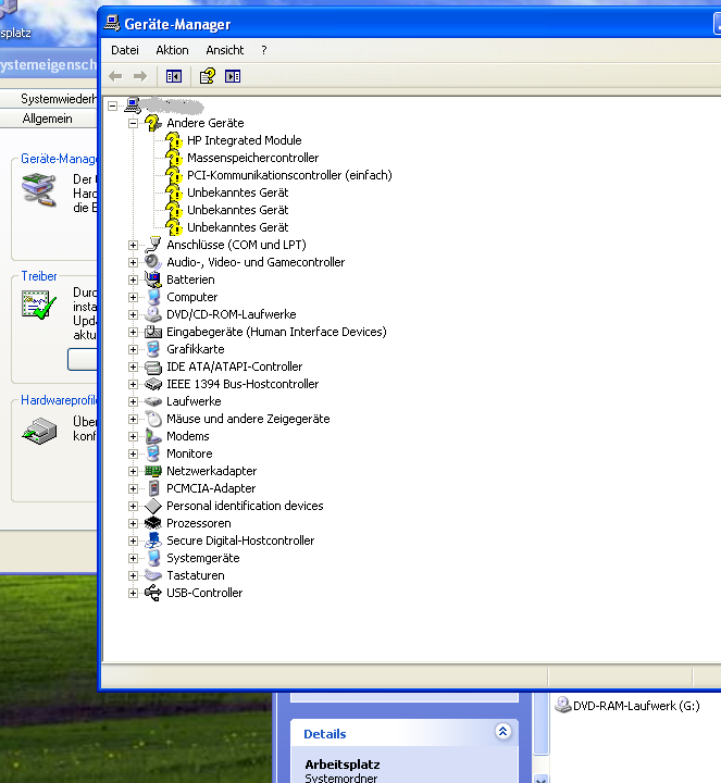

Hallo Forengemeinde,
kämpfe nun seit Tagen mit der Suche nach Treiber für den NW8440. Die
meisten Sachen habe ich nach Kampf in XP(SP3) und Win 7 am laufen. Habe
nachgelesen, dass hier in den Treibern von HP Bugs sind, und diese dann
in Abhängigheit anderer Treiber wieder stehen. Darauf gibt es aber bei
der Installation keinerlei Hinweise. Erst das X-malige Installieren
klappte dann zumindest soweit, dass ich einige Fragezeichen im
Gerätemanager beseitigen konnte.

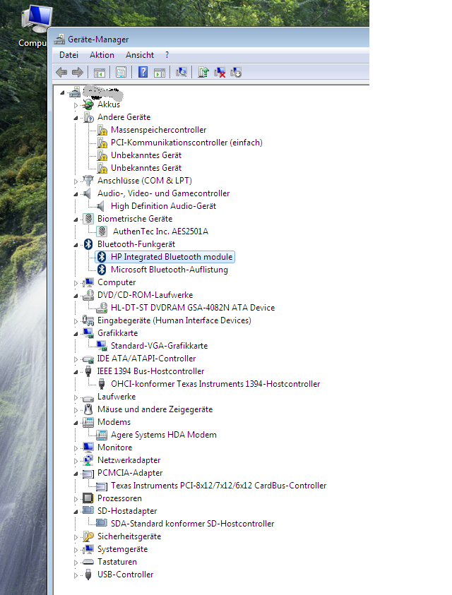

Aber nun bleiben in Win7 4 gelbe Fragezeichen, und in XP(SP3) verbleiben
6 gelbe Fragezeichen.
Da unter XP mir z.B. Bluetooth fehlt, habe ich bei ALLEN Fragezeichen
versucht den Bluetooth Treiber zu installieren. - Fehlanzeige.
Vieleicht hat hier jemand das gleiche Problem, und dies gelöst, dann
wäre ich um die Lösung dankbar.
Zumindest den Bluetooth-Treiber wollte ich unter XP am Laufen haben.
Die Installation unter Open Suse hat soweit geklappt. Dort ist mir mal
nix aufgefallen, was fehlen würde.
Ich habe mal die beiden Gerätemanager (XP, Win7) hier angehängt.
Bitte keine Diskussionen wegen XP. Ich brauche es so, und gut.
von Rüdiger B. (rbruns)
Unter Eigenschaften des Gerätes Details / Hardware IDs die Infos
kopieren und danach Google bemühen.

Die habe ich ja alle runter. Und genau mit denen gibt es dieses
Abhängigkeitsproblem. Und dann ist dieser Bluetooth. Der ist in Win7
vorhanden und funtionstüchtig. Aber in XP bringe ich diesen nicht zum
laufen.
Nun habe ich das Ganze über Win7 versucht. Auch die HP Treiber-Erkennung
kommt da nixcht weier. Es dreht sich das Rädchen, aber Ergebnisse sind
keine zu sehen.

von Thomas S. (Firma: Chipwerkstatt) (tom_63)
Danke für die hilfreichen Tips. Das mit den ID's kannte ich wirklich
nicht. Hatte hier aber auch noch nie Bedarf. Das hat mir sehr geholfen.
Es bleiben aber 2 gelbe Ausrufezeichen in XP, und 1 gelbes in Win7
unter XP:
ACPI\HPQ0004\3&B1BFB68&0
ACPI\HPQ0006\2&DABA3FF&0
unter Win7:
ACPI\HPQ0006
Mit Driverscape und Drivercollection bin ich aber seeeehr vorsichtig,
die scheinen mir nicht unbeding seriös zu sein. Hatte immer Links
gesucht, die ich von der Codierung/Dateiname kannte. Etwa wie 'sp32478'.
Okay Notebook ist bis auf diese lauffähig.
Einzig unter Win7 will der ATI Fire-GL treiber nicht. Es sollte der
Vista Treiber Fire-Pro Catalyst passen. Tut er aber nicht. Es steht
weiterhin Standard-VGA-Grafikkarte drin. Auch der Treiber ist weiterhin
Microsoft. Der Catalyst ist installiert. Erscheint aber nicht.
Gibt es dazu noch Abhilfe?
Die Auflösung in XP mit dem Ati-Treiber ist 1680 x 1050. Unter Win7
komme ich mit dem Standard-Treiber nur auf 1400 x ...
Aber Danke für die bisherige Mühe.
Harald K. schrieb:
> HP QuickLaunch Buttons
Super - Danke Dir . Damit habe ich in Win7 ALLES sauber und kein
Fragezeichen mehr.
Und unter XP ist es nur noch ein. Was das ist weiß ich nicht. Irgendwas
mit ACPI.
Wenn's dem so wäre kann ich damit leben. Einzig die Anzeige unter Win7
auf 1680 x ... Aber dass finde ich vieleicht noch raus.
Danke Dir Harald.
