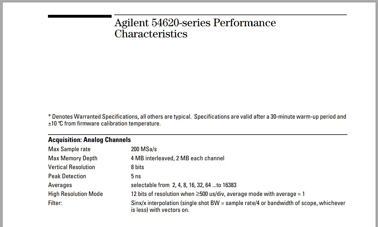

Das ist auch sehr wenig, da hat selbst mein Agilent 54622D aus ca. 2000
mehr.
(Hat leider nur 2 Kanäle aber nur um es einmal in einen Kontext zu
setzen)
