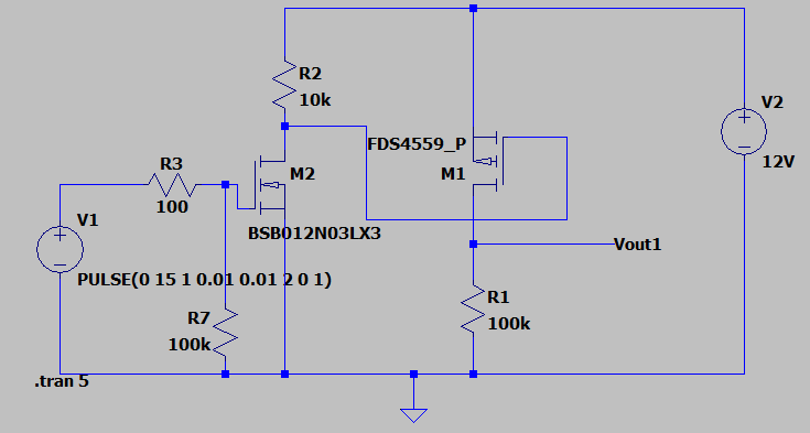

Hallo Leute, ich steh grad ziemlich auf dem Schlauch.
Ich steh vor folgendem Problem:
Meine Schaltung (Attiny) läuft mit 3.3V und ich möchte damit 12V
Komponenten schalten/ansteuern.
Das sind zum einen ein Enable Signal von einem Radio, zum anderen eine
Spannungsmessung mit einfachem Spannungsteiler (200k und 40k) und OPV.
In beiden Fällen sind die Ströme im Bereich von 100uA und ich möchte die
Plusseite schalten.
Jetzt gibt es ja verschiedene Lösungen wie man die Signale steuern kann,
kann mich aber nicht entscheiden welche Lösung am besten ist.
Für das Enable Signal ist es egal, ob am Ende 12V anliegen, oder vll nur
11V. Für die Spannungsmessung wäre ein Spannungsfall eher hinderlich,
wobei ich das Softwareseitig auch wieder lösen könnte. Feiner wär aber
meiner Meinung nach eine Lösung ohne großen Spannungsfall.

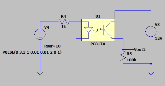

1) Optokoppler:
Hab ich noch nie mit gearbeitet, scheint aber nach meiner Recherche
recht passend zu sein?

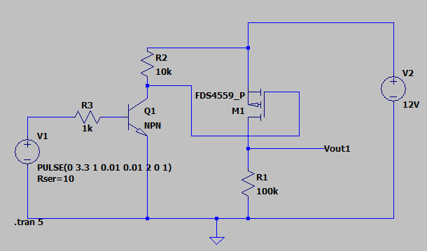

2) NPN Transistor + P-Channel MOSFET:
Irgendwie total übertrieben für die kleinen Signale?

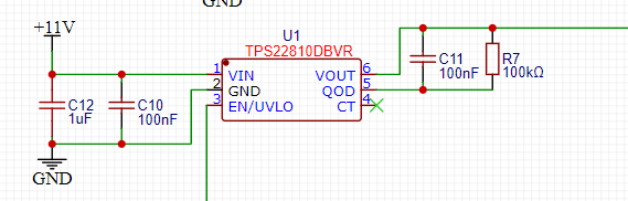

3) Einen Load Switch (TPS22810DBVR):
Gefühlt noch übertriebener.
4) Solid State Relais:
Relativ teuer.
Ich hatte auch schon an so Sachen wie Analog Switches gedacht, aber da
kann ich soweit ich das Verstanden habe ja meistens nur VDD - x V
schalten.
Soweit sollte jede der Ideen funktionieren, ich steh aber auf dem
Schlauch, welche Lösung die geschickteste ist.
Für jeden Vorschlag bin ich offen.
Beste Grüße
hansdampf

Optokoppler nimmt man nur, wenn man eine galvanische Trennung
**braucht**.
Oder andersrum: wenn links und rechts der OK die selbe Masse ist, dann
ist der eigentlich unnötig. Und ein OK ist ein erstaunlich analoges
Bauteil, der schaltet nicht einfach nur "ein" und "aus".

Ich würde hier einfach einen N+P-Mosfet im SOT323 Gehäuse wie z.B. den
FDG6321C nehmen und statt des NPN-Transistors einen N-Kanal Mosfet
einbauen.

Top, das Gefällt mir tatsächlich viel besser, da weniger diskrete Teile.
Nur damit ich dich richtig verstehe, ich nehme den FDG6321C und
beschalte den so wie im meiner Schaltung die beiden MOSFETs beschalten
sind?
Oder was meinst du mit "statt des NPN-Transistors einen N-Kanal Mosfet
einbauen"?
Danke auf jeden Fall das ist eine viel sauberere Lösung! :)
von Rainer W. (rawi)
Wie soll der Strom durch diesen kunstvollen Knoten um M1 hindurch
finden?
scnr
Tipp: In LTSpice gibt es nicht nur eine Tasten zum Drehen von Symbole,

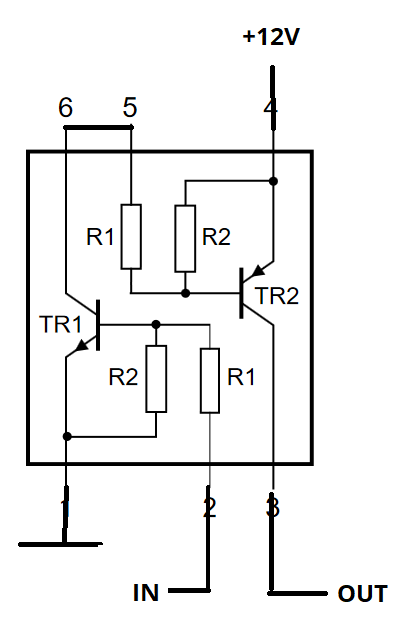

von Enrico E. (pussy_brauser)
Jq schrieb:
> Das Gefällt mir tatsächlich viel besser, da weniger diskrete Teile.
Noch weniger Teile hast du mit dem PUMD20 (100mA). Den gibt's im SOT363
und hat bereits alle Widerstände im Package mit drin.

Im Prinzip korrekt (abgesehen davon, dass die beiden Mosfets
üblicherweise  "beschaltet" und bestenfalls in Österreich und im
südlichsten Zipfel Deutschlands alternativ auch "beschalten" sind).
Den R3 brauchst du nicht, weil in dieser Schaltung irgendwelche steile
Schaltflanken keine Energie haben und störstrahlungstechnisch nicht weit
kommen.
Und den R7 brauchst du nur nur, wenn das Radio beim Einschalten sicher
keinen Enable Puls bekommen darf. Für den Spannungsteiler ist der R7
unnötig, macht ja nichts, wenn der im Reset kurz aktiviert ist.
Fazit: im Grunde ist nur der R2 als externer Widerstand nötig.
von Jq (hansdampfbus)
> finden?
Ich glaub ich versteh nicht ganz was du meinst, die Simulation
funktioniert, also glaub ich schon, dass alles richtig angeschlossen
ist, oder nicht?
Das man alles schöner anordnen kann sei mal dahingestellt, war es das
was du meintest?
@Enrico E. Ich glaub ich würds eher mit einem MOSFET machen, aber das
Bauteil ist natürlich interessant, danke Dir.
@Lothar M. Sprachlich ganz schön auf Zack, hast du tatsächlich richtig
erkannt ;)
Der R3 war eigentlich ein bisschen als Schutz vor zu hohem Aussgangstrom
am Attiny Pin gedacht, wobei er dafür eigenltich noch zu klein ist.
Den kann ich aber bedenkenlos weglassen?
R7 würd ich aus den von dir genannten Gründen drin lassen, das Radio
sollte nicht plötzlich einen ungewollten Puls bekommen.
Wo ich noch nicht ganz schlüssig bin, ob ich den Widerstand R1 brauche.
Es fließt ja ein kleiner Strom ins den enable Pin vom Radio, ich weiß
aber leider nicht wie das intern verschalten ist und ob ich daher noch
einen Pulldown wie hier R1 brauche, oder nicht.
Normalerweise wird dieses enable Pin von Zündungsplus genommen, das
hilft mir bei der Überlegung aber auch nicht weiter.
Danke für euren Input! :)
Normalerweise reicht ein einzelner NPN, wenn man dessen Invertierung
im Programm berücksichtigt.
> was du meintest?
Genau das. Der Strom braucht auch die Linien nicht, weil er sich genauso
gut durch einen Wald von Labels wühlt, aber für den Betrachter ist der
Schaltplan leichter zu lesen, wenn es nicht Kreuz und quer geht ;-)
