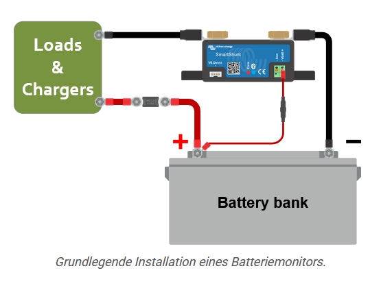

ich habe mir meinen Transporter zum Camper umgebaut und habe das
Problem, das ich keinen Überblick über den Stromverbrauch habe. Ich
könnte die Batteriespannung überwachen aber so richtig aussagekräftig
ist das ja auch nicht.
So ein Modul wäre nicht schlecht:
https://www.amazon.de/dp/B07M8T3T2C/ref=twister_B07MMW3P3N?_encoding=UTF8&th=1
Allerdings sind bei allen Modulen die ich gefunden habe die
Messwiderstände in der Minusleitung verbaut. Ich möchte nicht direkt an
die Batterie gehen und den gesamten Verbrauch vom Auto messen, sondern
nur den von meiner zusätzlichen Elektronik, also würde es prinzipiell
gehen. Allerdings nutze ich den Kabinenlüfter zur Lüftung und ich komme
da beim besten Willen nicht an den Motor ran um die Leitung
aufzutrennen. Habe auch schon mit dem Autohändler gesprochen und der
meinte das soll ich lieber vergessen, da kann ich das halbe Auto
zerlegen.
Kennt jemand eine Zähler, wo der Messwiderstand in der Plusleitung
sitzt?

Kleinspannung. Nicht Niederspannung.
Von welchen Strömen reden wir denn hier?
Ansonsten:
https://www.victronenergy.de/display-and-panels/bmv-702-black
Dazu gehört ein externer Shunt, den du in die Plus-Leitung einbauen
kannst.

von HaJo (hajohausb)
> kannst.
Wo hast du das im Handbuch gefunden?
von Thomas R. (thomasr)
Bin auch gerade verwirrt: ich kenne nur den Anschluß auf der Masseseite.
Technologie wechseln und auf einen Shunt verzichten.
Zum Beispiel Büttner Batterie-"Computer" mit Hall-Sensor statt Shunt.
https://www.buettner-elektronik.de/produkte/batterie-zubehoer/batterie-computer/produkt/show/batterie-computer-mt-iq-basic-pro.html
Dass Batteriekabel muss bei der Montage durch den Hall-Sensor gefädelt
werden da der m.W. nicht aufklappbar ist. Aber es wird nicht
aufgetrennt.
