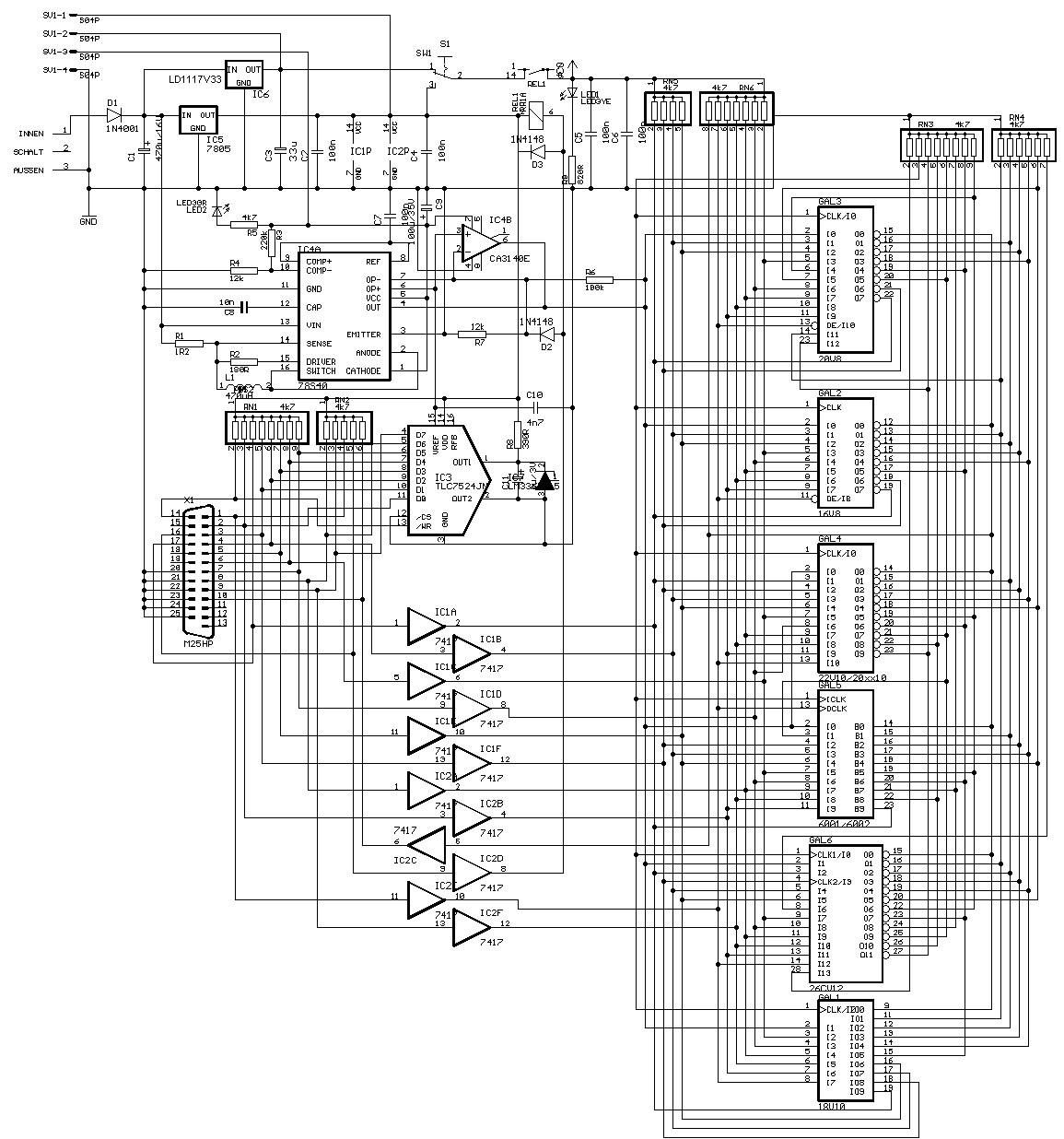

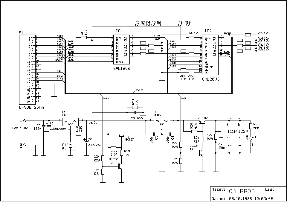

#2973893
Zu Holger's Beitrag #436857:
Hallo Holger,
Du hast in Deinem Beitrag eine Schaltung angehängt.
Frage:"Funktioniert Diese auch mit GALBLAS"?
Im Orignal wird mit PIN 14 LPT, die Edit-Spannung eingeschaltet und mit
PIN 16 LPT, die 5 bzw. 3,3V .
In Deiner Schaltung ist es genau umgekehrt.
Ich habe zuerst die Freiverdrahtung probiert und mir zwei 20V8
hochgeschossen. Die sind sichtbar in Rauch aufgegangen.
Jetzt habe ich Deine Schaltung nachgebaut und will nicht noch mal Rauch
sehen.
Ich benutze einen gebrauchten 20V8, welchen ich vorher löschen muß.
Lass mich keinen Fehler machen es ist mei letztes GAL.
Gruß Ralf
Gast #2996675
Hint:
http://www.philpem.me.uk/elec/galblast/
Ralf - Rainer Ratke schrieb:
> Hallo Holger,
Die angehängte Schaltung ist für eine andere Software.
Die habe ich nur angehängt, weil die übersichtlicher ist.
Ich habe noch einige Gal 20v8 A Typen, die ich dir geben kann.
Gruss Holger.

#2998284
Hallo Holger,
vielen Dank für Deine Nachricht.
Normaler Weise programmiere ich keine GAL's
aber nachdem ich meinen letzten ISA-Port-Rechner verschrottet hatte,
konnte ich mein Universal-Programmier und IC-Tester nicht mehr
verwenden. Zu schade für dieses Gerät.
Schnell mal Gegoogelt und siehe da, es gibt eine Ersatzschaltung statt
ISA-Karte - LPT-Port mit XP-Software.
In der Schaltung wird ein GAL16V8 verwendet, die Programmierung war auch
dabei. Erst mal alle Bastelkisten durchsuchen ob noch irgendwo ein GAL
ist.
Und fündig geworden zwei 20V8. Dann hab ich die Programmierung an das
20V8 angepasst und ??? Wie bekomme ich das Progamm jetzt da rein?
Wieder gegoogelt und die Minnivariante gefunden. Nachgebaut.
Galblas gestartet und versucht zu programmieren.
Es wollte und wollte nicht. Alle zwei 20V8 haben sich buchstäblich in
Rauch aufgelöst.
Hab mir jetzt vier neue 16V8 gekauft und Dein Schaltung nachgebaut.
Geht auch nicht....sch.....
Nur weil ich mal ein GAL brauch.
Also Du siehst wo ich stehe.
Gibt es eine Software welche mit Deiner Schaltung funktioniert?
Ich brauche nur das Eine programmierte GAL16V8.
Viele Grüße Ralf
