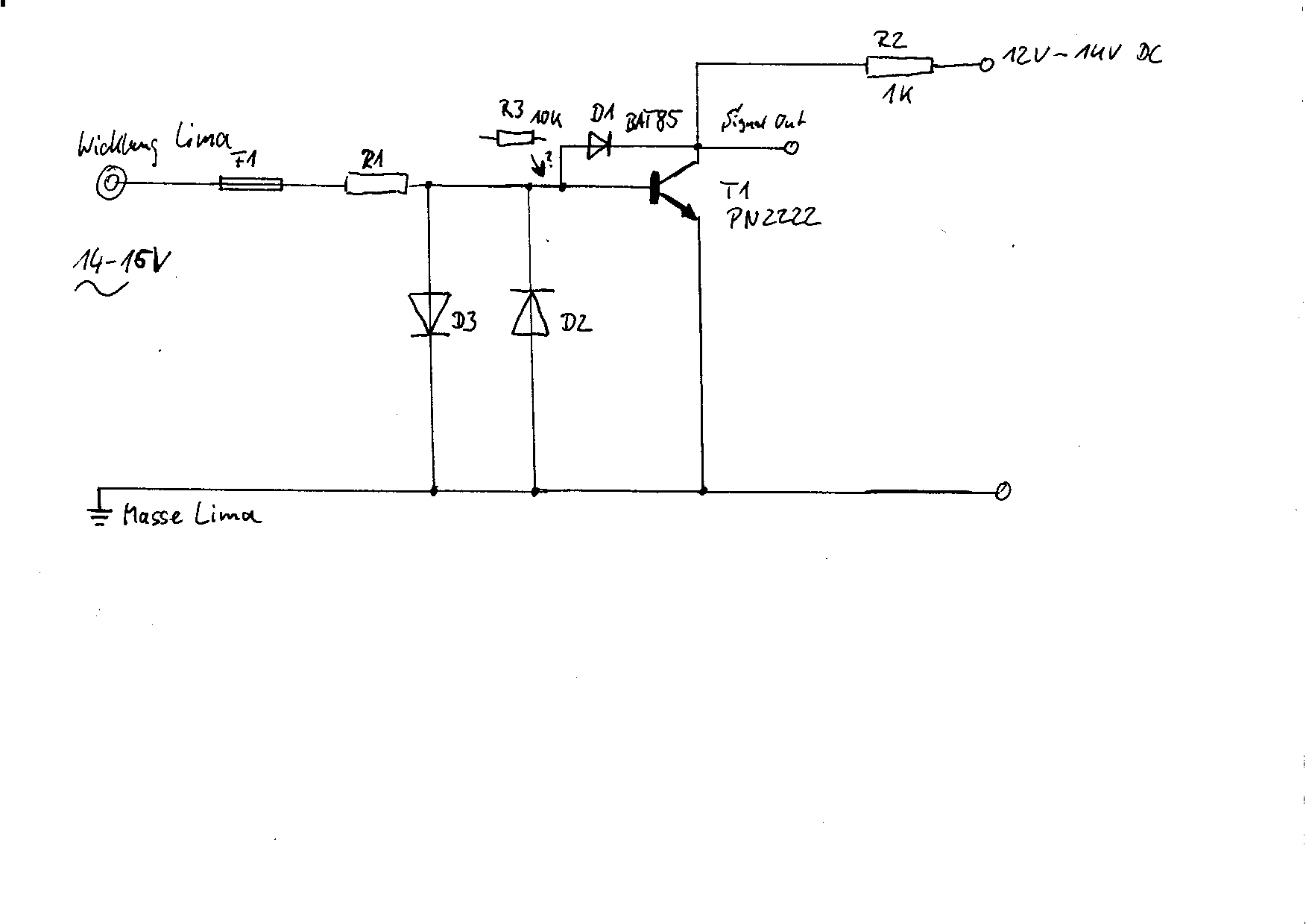

Ich möchte von der Wicklung einer 14V Drehstromlima die Spannung
abgreifen um deren Signal als Frequenz für einen Microkontroller
aufzubereiten. Da aber die Spannung so einer Wicklung auch mal außerhalb
der 14V gehen könnte würde ich die nachgeschalteten Baugruppen
gefährden. Ich wollte das Signal mit einem Optokoppler galvanisch
trennen , bevor ich es als Eingangssignal verwende.
Meine Idee wäre ein Signalclipping zu machen , also zwei Dioden
gegeneinander gegen Masse, um die Spannung auf 0,7V zu bekommen und vor
allem um die Frequenz nicht zu beeinflussen. Diese 0,7V ( als
abgeschnittene +0,7 und -0,7 welle) der Basis eines Transistors PN2222
zuleiten damit dieser bei jeder positiven Halbwelle 0,7V
durchschaltet.Er würde dann ja bei jeder positiven Halbwelle
durchschalten.
Vor die Basis einen 10k und zwischen Basis und Kollektor eine Doide
BAT85. Im kollektorkreis noch einen 1k Widerstand.
Erst danach käme der Optokoppler.
Ich wäre dankbar wenn ich Hilfestellung zu dieser Variante der
Signalaufbereitung bekäme.
Danke fürs lesen!
Ronald

von Ronald (lupussel)
Habe versucht eind Datei hochzuladen..
Wenn die D3 "früher leitet" als der Transistor, dann leitet der nie.
Also ist die schon mal unnötig oder eher hinderlich.
Die D1 ist auch unnötig, denn die ist einfach nur der BC-Diode parallel
geschaltet.
Ich würde die Eingangsbeschaltung etwa so aufbauen:
                 3V3
Lima              |
   >-------50k----o----10k---o---- Eingang
                  -         1n      µC
GND --------------o----------o---- GND
Dioden: 2x BAS81  oder 1x BAV99

Das mit der D1 will ich kurz erklären:
Wenn es darum geht, zwischen dem leitenden und sperrenden Zustand eines
Transistors als Schalter möglichst schnell umzuschalten, gibt es eine
vergleichsweise einfache Schaltungsmaßnahmen, um einen bipolaren
Transistor möglichst schnell vom leitenden in den nicht leitenden
Zustand zu schalten.
Durch eine Diode zwischen Basis und Kollektor des Transistors, wird beim
Einschalten des Transistors T1 der Basisstrom begrenzt. Dieser wird
durch die geringe Durchlassspannung zum Kollektor abgeführt und deshalb
wird der Transistor weniger stark gesättigt. Beim Ausschalten braucht
der Transistor viel weniger Zeit, weil weniger Ladungsträger bewegt
werden müssen.
Die Diode BAT85 ist eine Kleinsignal-Schottky-Diode. Diese Dioden
schalten sehr schnell. Darum eignen sie sich speziell für diesen
Einsatz. Dazu kommt, dass die Flussspannung mit etwa 0,25 V wesentlich
niedriger ist als die einer herkömmliche Silizium-Diode mit etwa 0,6 bis
0,7 V.
Soweit die Schaltungsbeschreibung zu der D1 Diode.
von Axel R. (axlr)
Das geht schon so, wie du es da vor hast. Willst du nur den
Wechselstromanteil (das nervige Pfeiffen, was man in den 90ern immer im
Autoradio hörte?) als Signalindiz heranziehen? Dazu ist es sicher nicht
nötig, den Transistor komplett in die Sättigung zu fahren. Ich würde das
Kapazitiv koppeln und bei einem Arbeitspunkt so bei UCE/2 ordentlich
verstärken und dann erst auf 'ne Folgestufe gehen, die das ganze dann
auf Pegel bringt.
Das mit der Schottky-Diode war "früher" Gang und gebe, als es noch keine
kleinen Mosfets gab. Heute kann man das dann eigentlich auch weglassen
und einen 2N7002 oderso verwenden. Hab hier was zu "Speed-up switching
time npn with schottky" gefunden. Kannst aber auch mit dem Bipolaren
transistor probieren. Einfach den Basiswiderstand soo groß machen, dass
tatsächlich nichts passieren kann, könnte den Effekt eines Tiefpasses
herbeiführen, der die die hohen Frequenzen "schluckt". Die Lima gibt ja
nicht einen Impuls pro Umdrehung, sondern (kA) je nach
Polpaarkofiguration sicher ein vielfaches ( was dann eben Pfeifffft).
Also als NF-Verstärker ansehen, kapazitiv koppeln, nächste Stufe
übersteuern oder einen Schmitt-trigger nachschalten.
https://electronics.stackexchange.com/questions/135903/reducing-transistor-switching-time
PS. Lese gerade: Du bist VOR dem Gleichrichter. Dann brauchts natürlich
keine vorverstärkung des Signals - sry..(stand auf dem Schlauch) das
Stör(pfeif)signal ist ja in dem Falle dein Nutzsignal und steht mit
voller Amplitude zur Verfügung.
Danke Axel für Deinen Zusätzlichen Hinweis und Infos!
Ich bin immernoch am überlegen und werde wohl den Transistor sowie die
Diode D1 weglassen.
Das über den R1 angezapfte Signal werde ich auf einen PC900V senden.
Dieser Optokoppler hat einen internen Schmitt-Trigger und bereitet mir
dadurch das Eingangssignal gut auf---hoffe ich jedenfalls. Dieser OK
arbeitet bereits bei 3V geht bis max 15V, mit VCC 5V geht der gut zum
Arduino Nano.
Und Danke nochmals an Alle die mir geantwortet haben!

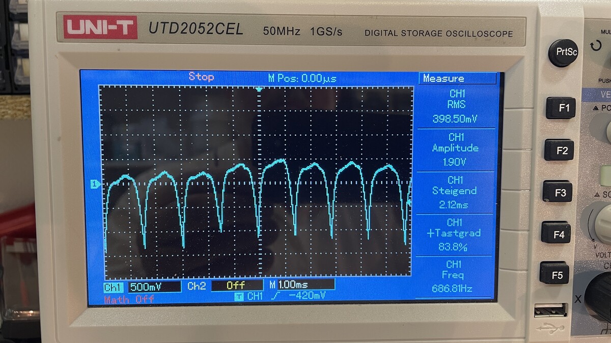

von Thomas R. (thomasr)
Ich habe auch gerade eine Lima auf der Werkbank wegen meiner W Frage.
Brauchst du Daten? Hier ein Bild des Ripples auf 12Volt B+
von Axel R. (axlr)
Hinterm Gleichrichter und ohne Batterie?
Ja, nur eine 35W Halogenlampe als Last
