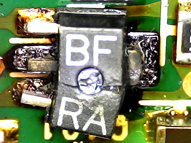

ich versuche gerade meinen Sony D350 Discman zu reparieren. Dabei habe
ich festgestellt, dass ein Transistor abgeraucht ist. Dieser trägt die
laut Schaltplan (https://vintage-cd.ru/sm/d350.pdf) die  Bezeichnung
2SB1308. Nun kann ich diesen in den aber nicht bei z. B. Reichelt
beziehen. Gibt es da einen ähnlichen Typen? Und was hat dazu geführt,
dass der Transistor abgeraucht ist?

von H. H. (Gast)
Ein BCX51 wirds tun.
Aber es wird sich um einen Folgefehler handeln.

von Peter D. (peda)
Du kannst die parametrische Suche (Mouser, Digikey) benutzen. Er muß 3A
DC bzw. 5A Puls abkönnen.
Der BCX51 dürfte zu schwach sein.

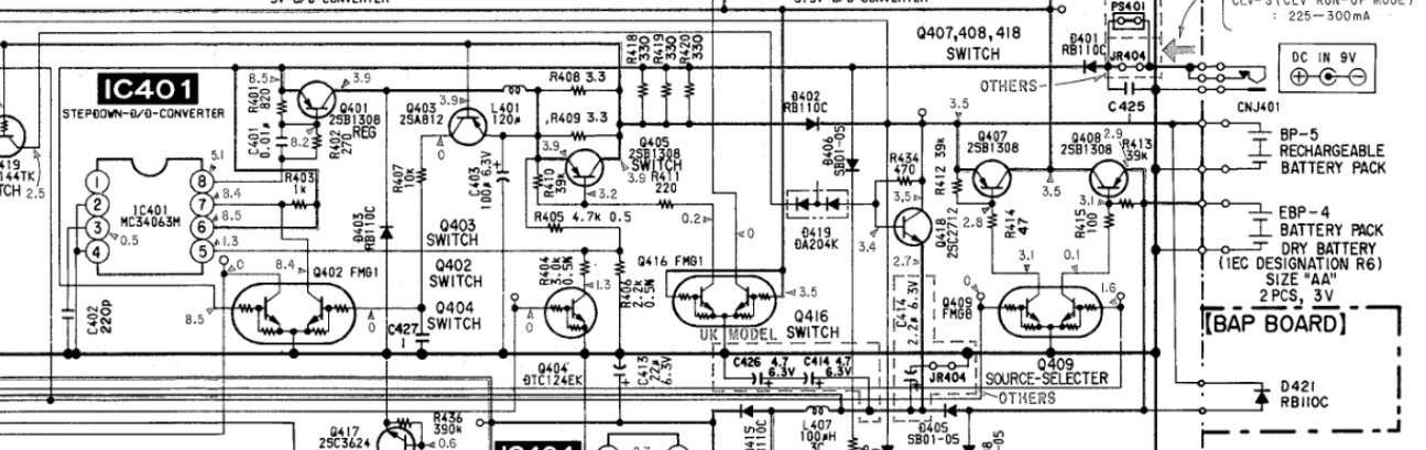

von Arno R. (arnor)
Vanye R. schrieb:
> Was mich erstaunt das man an dem Regler weder die notwendige
> Induktivitaet noch die beiden Kapazitaeten sieht.
Speicherdrossel L401 rechts, Timing-Kondensator C402 links unten.
Felix F. schrieb:
> Und was hat dazu geführt, dass der Transistor abgeraucht ist?
Die Überstromabschaltung über Q403-R407-C427-Q402-R403 scheint etwas
langsam zu sein.
von Vanye R. (vanye_rijan)
Ups, hab ich wohl fuer eine Gluehbirne in der Ausgangsleitung gehalten.
:-D
Und die dicken Filter-C an ein und Ausgang?
Naja, ich wuerde anstatt des Transistors einfach mal ein Labornetzteil
auf 100mA begrenzen und da anschliessen und dann mal schauen was
passiert.
Vanye

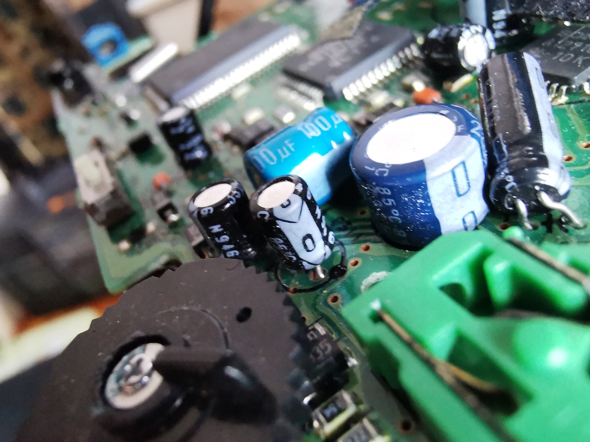

Noch was....
Das Netzteil scheint ja wohl 3.9V erzeugen zu sollen. Warum diese
unnormige Spannung?
Sony hat damals gerne so kleine 4V Elkos verwendet. Das waren damals
so die kleinsten Kondensatoren fuer den Wert(!) die ich gesehen habe.
Die waren
auch nicht schlecht weil sie ja die ersten 10-15Jahre funktioniert
haben. Aber der Saft da drin ist wirklich aetzend. Die kleinen
Winzigdinger koennen erstaunlich viel Kupfer wegaetzen.
Auch wenn ich sonst nicht der automatische Kondensatortauscher bin,
sollten die da drin sein dann auf jeden Fall wechseln. Selbst wenn
die heute noch gehen, naechste Woche nicht mehr.
Vanye
von Arno R. (arnor)
Ausgangskondensator C403 100µ, 6V3, unter der Drossel.
Eingangskondensator ist nicht zu sehen.

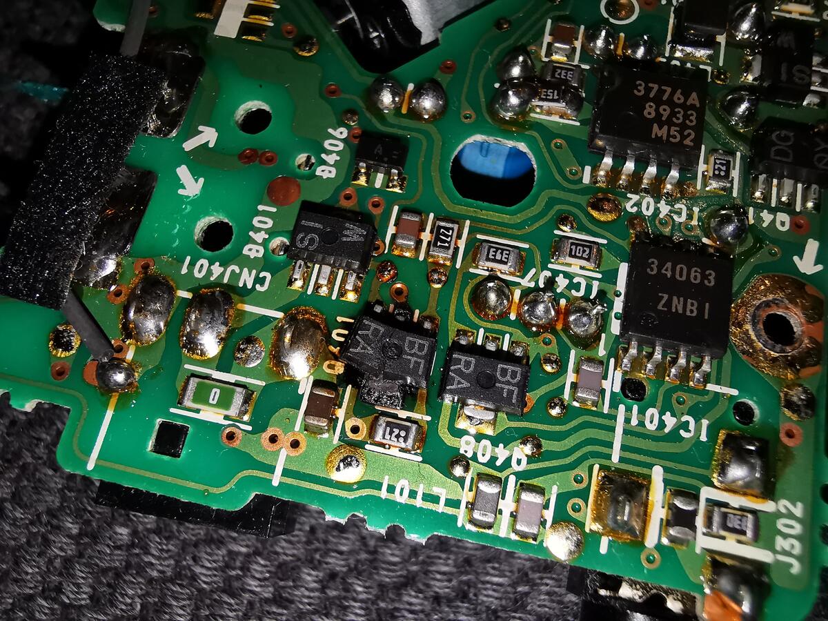

von Martin (ikaruga)
Danke für den Hinweis!
Peter D. schrieb:
> Ich würde z.B. den PBSS5350Z nehmen
Ich schaue mir einmal die Unterschiede zwischen den beiden Empfehlungen
an!
Vanye R. schrieb:
> Du weisst das dies einer der coolsten war und heute ein Sammlerstueck
> ist?
Ja, nur der D-Z555 ist noch etwas cooler. :-)
Vanye R. schrieb:
> Erzaehl es uns sobald du es rausgefunden hast. :-D
Ja! Grundlegendes Verständnis bzgl. Elektronik ist da, aber Schaltungen
zu überblicken, und warum was gemacht wurde, ist für mich noch sehr
schwierig. Da weiß ich nicht wie und wo ich anfangen soll.
Zum Test wäre es also sinnvoll ein Labornetzteil mit Strombegrenzung zu
nutzen - na, wollte ich mir eh immer schonmal kaufen. ;-)
> langsam zu sein.
Das versuche ich mal zu verstehen!
> Die waren
Ich hatte schon nach optisch auffällig Bauteilen gesucht, schaut alles
gut aus, bis auf der Transistor.
von Peter D. (peda)
Der Akku BP-5 dürfte hin sein (Kurzschluß) und deshalb hats den Q401
gerissen.
Der Akku wird permanent über R418, 419, 420 geladen, d.h. ohne Akku kann
die Spannung hochlaufen.

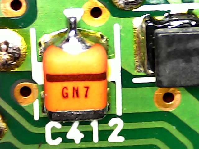

> Die waren auch nicht schlecht weil sie ja die ersten 10-15Jahre
> funktioniert
Die beiden schwarzen hier sind die einzigen 4 V Elkos die laut
Teileliste verbaut sind.
Aber es gibt noch einige orange 4V Tantal-Elkos.
(mh, das dopplete Bild bekomme ich nicht raus...)
> Q401
> gerissen.
Ja, der Akku ist tatsächlich hin. Okay, dann ist das der Grund warum
Q401 so ausschaut...
