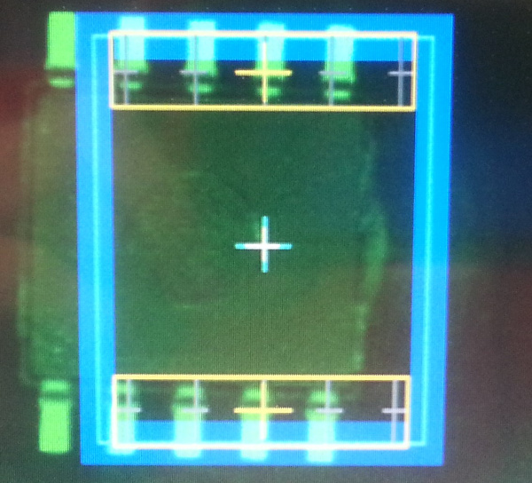

Er hat nun eine Siplace 80 F4/12.
Wir haben aktuell noch etwas Probleme mit TSSOP-16, die große Mehrzahl
wird sehr gut positioniert, aber letztens hat die Maschine einen dieser
ICs genau einen Pin und eine Beinchenlänge (also 45°) versetzt, sonst
aber kerzengerade auf die Platine genagelt und keiner weiß wieso.

von Jens M. (schuchkleisser)
Alter, ne F4... Wo bekommt man denn da noch Ersatz für, das Ding ist
seit etlichen Jahren aus dem Support...
Naja, Kamera/Bauformproblem, oder die steinalten Achsen spacken.
Da die Sensoren halb absolut und halb relativ arbeiten wird sich das
wieder normalisieren, aber einen Systemfehler hattet ihr da wohl im Log.

Ich hänge mal ein Bild des versetzt aufgeknallten ICs dran (sorry für's
enge zuschneiden und die Retusche des Typs, aber sonst dürfte ich das
Bild nicht ins Forum laden). Ins Log geschaut hat natürlich keiner, aber
auf die Idee hätte man kommen können. Mist. Mache ich beim nächsten Mal.
Oder mal mit reduzierter Beschleunigung versuchen, ich weiß nicht ob die
Maschine merkt wenn ein eigentlich korrekt gegriffenes Bauteil auf dem
Verfahrweg zur Bestückposition verrutscht. Es ist halt auffällig, daß
der Versatz ganz genau ein Beinchen beträgt und das Bauteil trotzdem
absolut gerade positioniert wurde.
Nach dem Pick erfolgt das Vision auf dem Revolver auf dem Weg rum. Nach
der Vermessung ist nur noch die Vakuumkontrolle aktiv, d.h. wenn es da
aufgrund hoher Beschleunigung verrutscht merkt die Maschine das nicht,
erst wenn es abfällt.
Daher kann es helfen bei solchen Teilen im Editor die eine oder andere
Beschleunigung zu reduzieren, aber so ein kleiner Chip läuft normal
unter 100% problemlos, ihr habt da was anderes.

Das ICOS-System ist uns ebenfalls noch nicht absolut klar. Man kann ja
Bauteile aufnehmen lassen und sich das Bild der Kamera anzeigen lassen,
dabei erhält man auch eine Bewertung des Bildes durch das ICOS-System.
Wenn man das gleiche Bild wiederholt bewerten lässt, sind die Werte
extrem inkonsistent, bei der Qualität eines LQFP-32 ist von 60 bis 99
alles möglich, wohlgemerkt beim gleichen Bild. Da haben wir auch noch
keine Ahnung, wie diese Abweichungen zustande kommen. Normalerweise
würden wir von so einem Bildbewertungs-Algorithmus erwarten, daß er
immer das gleiche Ergebnis oder eine kleine Varianz liefert wenn man ihn
wiederholt mit dem gleichen Bild laufen lässt... macht er aber nicht.

ICOS ist relativ schlecht, und mit dem Alter neigen die Dinger zu
Problemen mit dem Netzteil. Durch die unsaubere Spannung kommt es dann
zu solchen Effekten. Und es überhitzt auch gerne, dadurch reißen
irgendwann die Lötstellen...
Bald™ geht es dann los mit Resets, bzw. Hängern die einen erfordern.
Daher ist ASM von ICOS weg: das ist ein Zukaufteil das nicht so
langlebig ist wie der Rest.
Aber auch hier gilt: die angezeigte Zahl ist unwichtig. Es gibt für den
Computer nur "gut" oder "Mist". 60% gut oder 153% gut ist wurscht.
Wenn ihr Visionfehler im Log habt, muss man sich die ankucken und evtl.
nachteachen, ansonsten würde ich mir da noch keinen Schädel machen das
die Werte schwanken. Aber ein Ersatzteil zu kaufen könnte sinnvoll sein.

ICOS...
Mit dem selben Bild. Man kann ihn ja ein Bauteil aufnehmen lassen, sich
das Kamerabild anschauen und es "bewerten" lassen. Dabei schwankt die
Beurteilung halt recht stark und man erkennt auch nicht genau, ob die
Maschine es als "gut" oder "schlecht" bewertet wenn sie nur diese beiden
Zustände kennt.
Wegen Vision-Fehlern schaue ich mir das Log mal an. Fahre gleich nochmal

Wird da nix angezeigt "erkannt mit X%"? Das ist bei Siplace-Vision dann
rot oder grün, und so lange es grün ist ist alles ok, egal ob 60% oder
99.
Die Schwankung kommt m.M.n. von flackerndem Licht oder Spannungen,
könnte ein Zeichen sein das das Icos-Gerät langsam alt wird.

Wegen der unterschiedlichen Beurteilungen von Bildern durch das
ICOS-System, ich glaube, er macht kein neues Foto von dem Bauteil wenn
man es bewerten lässt. Da muss ich mal drauf achten.

Bei dem einen TSSOP-IC, wo der seitliche Versatz beim Aufnehmen und
Vermessen des Bauteils auffällig war, hat eine extrem hohe (zumindest
für mich als Unerfahrenen extrem hohe) Toleranz von über einem
Millimeter für Abhilfe gesorgt, daß er die nicht mehr abgeworfen hat
bzw. nur noch sehr vereinzelt. Die hat er dann trotz der hohen
vorgegebenen Toleranz sehr gut gesetzt. Ich weiß dann immer nicht, ob
eine so hohe Toleranz bei ICs im Gurt normal ist oder ob irgendwas
anderes nicht stimmt bzw. ob man die Abholposition korrigieren müsste
bis es stimmt. Der Versatz war praktisch immer, so als wäre die
Abholposition 1mm daneben - was immerhin einen Maschinenfehler
ausschließt. Ich würde auch am ehesten auf sowas wie "ungewöhnlicher
Gurt" tippen, aber dazu muss man erstmal wissen, dass es sowas gibt.
Wenn man annimmt "der Gurt stimmt immer", dann möchte man nicht an der
Abholposition herumdrehen oder so, sonst hat man das gleiche Problem
irgendwann später evtl. wieder.

Das wundert mich immer noch. Nach der Vermessung weiß die Maschine wo
das Zentrum ist und das kommt da hin wo im Plan die Koords sind. Wenn
das selbe Teil mal so mal so bestückt wird, passiert entweder während
oder nach der Vermessung was. Wenn das Ergebnis immer gleich "gerade
aber daneben" ist, würd ich sagen "während", denn
Beschleunigungsprobleme lassen das Teil chaotisch verrutschen mal so mal
so.

> Das wundert mich immer noch. [..]
Da habe ich mich wohl unklar ausgedrückt, sorry. Ich meinte, wenn man
sich einen dieser ICs aus dem Gurt abholen und vermessen lässt, dann
hängt der mit deutlichem seitlichen Versatz an der Pipette, wird also
nicht mittig aufgenommen wie man es eigentlich erwarten würde. Auf die
Platine wurden sie ohne jeden Versatz draufgenagelt nachdem wir die
Toleranzen angehoben haben. Evtl. waren die Toleranzen immer noch einen
Hauch zu niedrig und deswegen noch eine vergleichsweise hohe Abwurfrate.

Maschinenmenü Rüstung muss ich mir noch einmal anschauen. Kann sein, daß
seine Maschine das noch nicht so beherrscht wie Du es beschrieben hast.
Die Programmierung schaue ich mir auch nochmal an, aber aktuell ist das
Teil nicht mehr auf der Maschine. Ich kann aber ein Bild von so einem
versetzt gegriffenen Bauteil dranhängen, hatte ein Foto davon gemacht
weil ich mir das nicht erklären konnte. Bauform ist TSSOP-10.
Naja, ein Beinchenpitch daneben, gerade mal 0,5mm. Das kann auch die
Tasche sein, und das sollte das Vision ausgleichen können.
Natürlich nur, wenn die Toleranzen im Editor passend sind. Wenn ICOS
sagt "das ist 0,5mm daneben" aber im Teil steht "0,25mm max", dann wird
es verworfen, obwohl perfekt getapet, genommen und vermessen.
Es gibt ja eine Grenze wie hoch man die Toleranzen im Editor machen
kann, aber keine für "nach unten". Da kann man auch 0 einstellen und die
ganze Rolle in dem Müll werfen lassen. Klasse, wenn man viele
Papierschnipsel braucht, um den Nachbarn beim Poltern zu ärgern. So
lange das Bestückergebnis passt, würde ich die Toleranz reichlich hoch
ansetzen, mein Kollege hatte die Angewohnheit die im Maschinenmenü beim
Anlernen einer neuen Bauform immer auf Maximum zu setzen, und bislang
hatten wir noch kein Problem bei dem das zuviel war.
Sieht bei den Beinchen natürlich anders aus, da muss man sehen das die
alle gerade sind und nicht zu verbogen durchgewunken werden.

von Gebhard R. (Firma: Raich Gerätebau & Entwicklung) (geb)
Jo, da ist das Bauteil nicht richtig eingegeben. Gehäuseformeditor
starten und die Werte anpassen bis er es richtig zentriert. Manchmal
kann man auch mit der Beleuchtung herumspielen(an der Maschine) bis er
die Mitte findet.Generell sollte das Bauteil aber einigermaßen mittig
mit der Pipette aufgenommen werden, sonst gibt's Probleme. Maschine
schon mal kalibriert?

> Kontroll-Kameras, z.B. ein Bild mit Fadenkreuz wo er die Sollposition
> zum Abholen der Bauteile in den Feedern zeigt
Da ist sogar der Umriss eingeblendet! ;)
