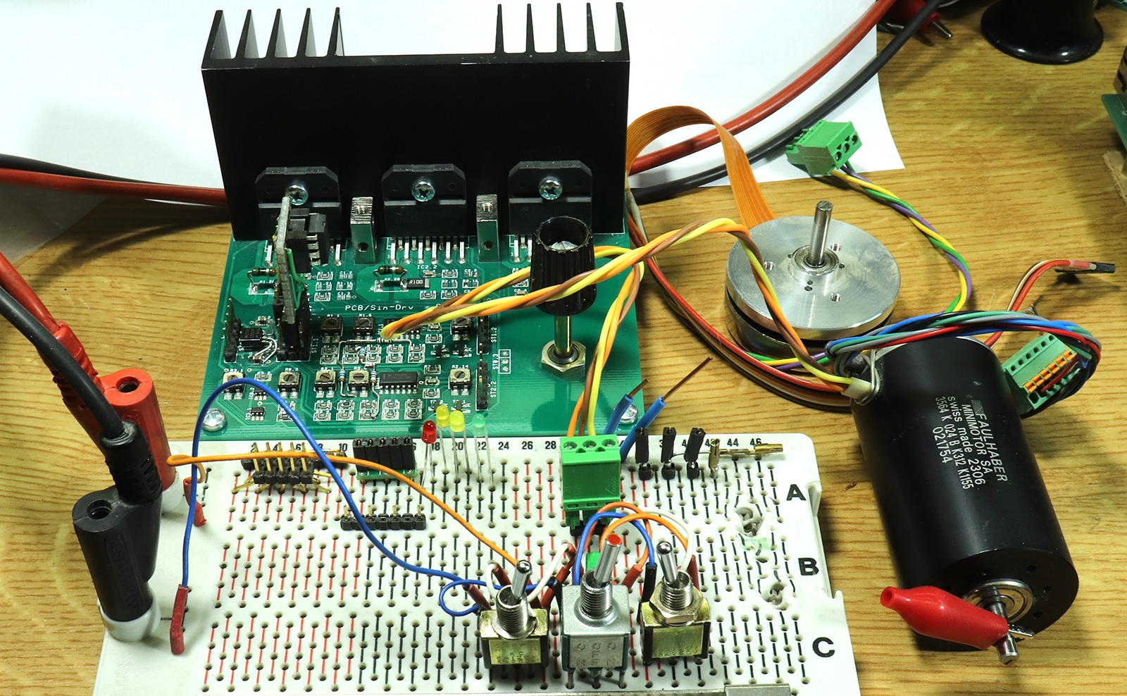

Ich habe jetzt noch einen kleinen Versuchsaufbau gemacht: Ich steuere meinen 3-ploigen Glockenanker BL"DC" über 3 Kippschalter mit Mittel-Nullstellung, die wie 3 Halb-H-Brücken geschaltet sind, an, und kann damit fein abgestuft viele Positionen einer vollständigen Umdrehung direkt erreichen. Richtig (und schnell) betätigt, würde der Motor natürlich auch drehen. Davon könnte ich ein Video machen - aber ist das nötig? Wenigstens ein Foto: Die 3 Schalter und der Motor (Faulhaber). Mit der Kroko-Klemme zeige ich die Drehung an. Im Hintergrund: Die erwähnte Platine und ein anderer BL"DC" (Maxon).

Ja, bei Schrittmotoren. Aber wenn du einen BLDC mit feldorientierter Regelung (Sinusmodulation oder Popokurve) ansteuerst, schwingt da nichts. Der Motor springt ja dann nicht von Sektor zu Sektor, sondern wird proportional zur Stellung Megnet-Anker bestromt und passend zur Rotation bewegt. Deswegen empfehle ich ja die Lektüre von AVR447. Genauso einen Motor wie Uwe habe ich damals in meinen Vorversuchen zur E-Mobilität benutzt. Gut, es war einer von Pioneer Precision Mechanics, er war zum Direktantrieb eines Plattentellers gedacht. Mit Sinusansteuerung aus AVR447 (und später eigenen Modifkationen) lief der absolut ruckfrei und lautlos. Da der Motor nicht schwingt, gibts auch keine Resonanz.

Wie gesagt, wer Interesse an feldorientierter Ansteuerung, aka Sinusmodulation hat, lese die AVR447. Da werden die Hallsensoren zur Resynchronisation benutzt, aber dazwischen erzeugt der MC die passende Kurve durch Interpolation. Wie gesagt, klappt das ohne Knurren und Brummen. Das gleiche Prinzip haben wir dann auch für einen 4kW Radnabenmotor benutzt, der damit praktisch lautlos drehte. Während so ein Motor beim manuellen Drehen durchaus von Sektor zu Sektor springt, passiert das beim Ansteuern mit Sinus nicht.

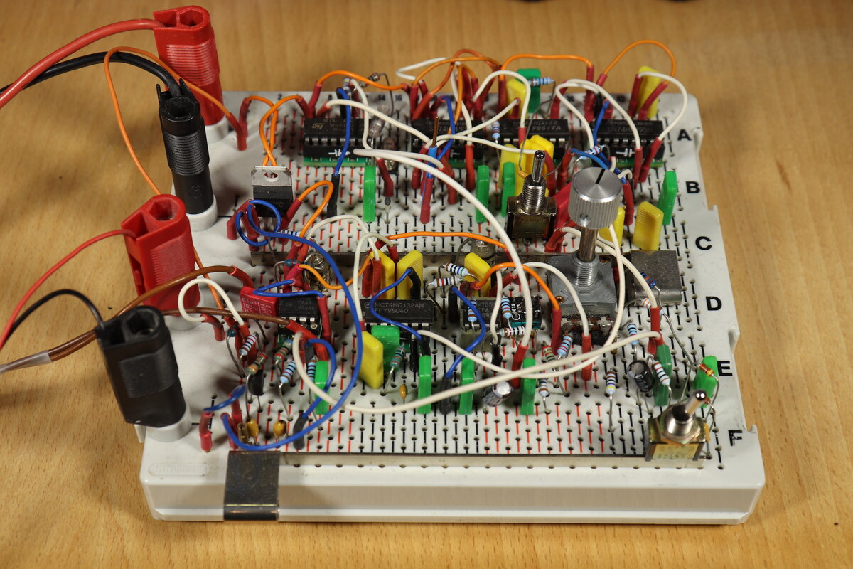

Oh, da hat jemand das gute alte Hirschmann Steckbrett :) Das einzige, was etwas taugt
Ganz meiner Meinung.
Ich habe nicht nur eine XP101, sondern ca. 6, mit reichlich Adaptern für alle Zwecke. Und mein Leben lang auch komplexe Digital- und Analogschaltungen damit entwickelt. Rekord: 4 XP101 randvoll, wurde später zu einer vollgepackten Europakarte (ist ~ 40 Jahre her).
Foto: Eine relativ neue Entwicklung. Keine Probleme mit DIL, auch nicht mit den üblichen Stiftleisten (im Gegensatz zu den aktuellen, billigen Breadboards, die ich auch habe).
