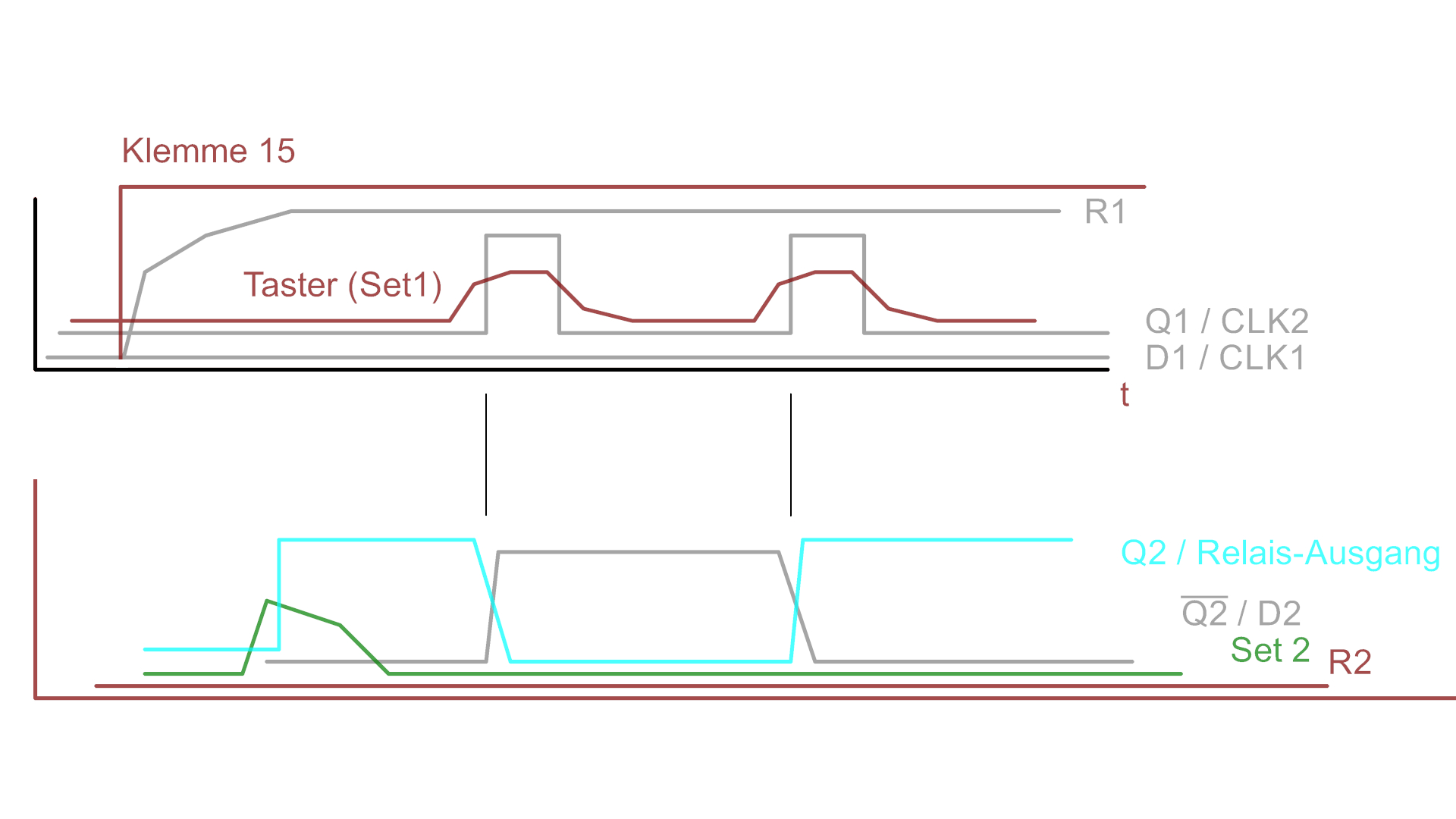

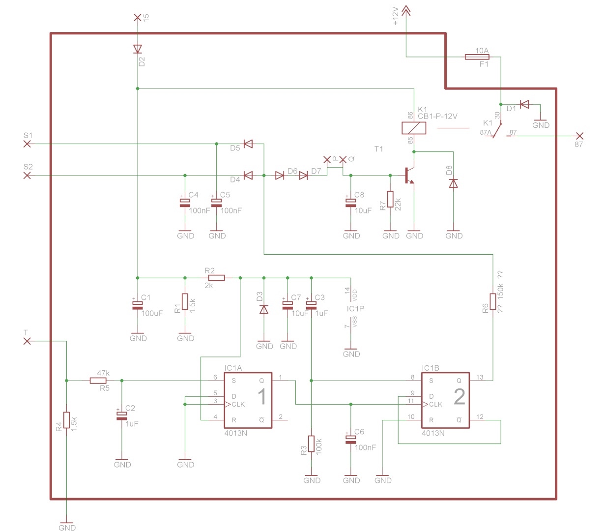

● Den Schaltplan rausgezeichnet. Dazu habe ich mir Gedanken über die Signalverläufe gemacht. Siehe Bilder.
● Kondensatoren C2 & C3 erneuert.
Keine Besserung.
Nun habe ich durch öfteres Probieren herausgefunden, dass man der Schaltung das richtige Verhalten "antrainieren" kann:
Also die Taste oft und auch länger drücken, irgendwann funktioniert es wieder wie es soll. Einen halben Tag später funktioniert es dann wieder nicht.

Wie wäre es mit messen, um das näher einzugrenzen? Die S, R und Q Pins am IC1A wären die ersten Kandidaten. Mir kommt die Schaltung etwas seltsam vor. Abgesehen von relativ großen Cs an Digitaleingängen (C2, C3, evtl. auch C6) sieht es doch so aus, dass du mit dem Taster an T nur den Set-Pin bedienen kannst. Damit bleibt doch IC1A-Q solange HIGH, bis die KL15 wieder aus und an geht. Eine Umschaltmöglichkeit über T sehe ich da nicht. Dazu müsste der IC1A quasi als Monoflop verdrahtet werden, also der Reseteingang über ein RC-Glied an Q hängen - das wäre aber auch nicht professionell gelöst, wie schon die angemerkten Cs. IC1B wird über C3/R3 nach Anlegen der Versorgung gesetzt und das einmalige Tasten drücken schaltet IC1B wieder auf LOW. Wundern tue ich mich auch über IC1A-R, denn der hängt an der Versorgung und kann eigentlich gar nicht zuverlässig das FF zurücksetzen, wenn die KL15 angelegt wird. Bist du sicher, dass du die Schaltung korrekt aufgenommen hast?
Grundlegende Schaltung ist korrekt, habs nochmal überprüft.
C2 & C3 sind beides 1μF/50V Elkos.

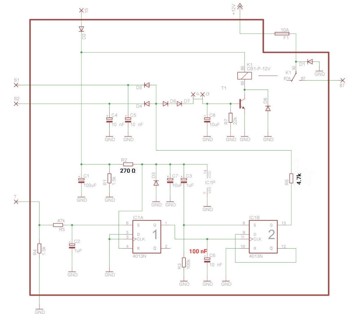

Aber C4, C5 & C6 haben in Wirklichkeit 10 nF statt 100 nF, die habe ich im Schaltplan falsch beschriftet. Den habe ich nun aktualisiert, zwei Widerstände waren nämlich auch falsch.
Aber du hast mich auf die richtige Fährte geführt, das Problem habe ich nun endlich behoben: C6 hatte ich bereits ersetzt, das Problem bestand weiterhin. Nur sporadische Funktion.
Danach habe ich ihn durch einen 100 nF Kerko ersetzt (anstatt 10 nF). Die Schaltung macht plötzlich wieder was sie soll!! Ein Tastendruck = ein Wechsel des Ausgangs. Ich weiß zwar nicht warum, immerhin hat das Ding ab Werk auch 30 Jahre lang mit 10 nF funktioniert, aber ist jetzt auch egal.

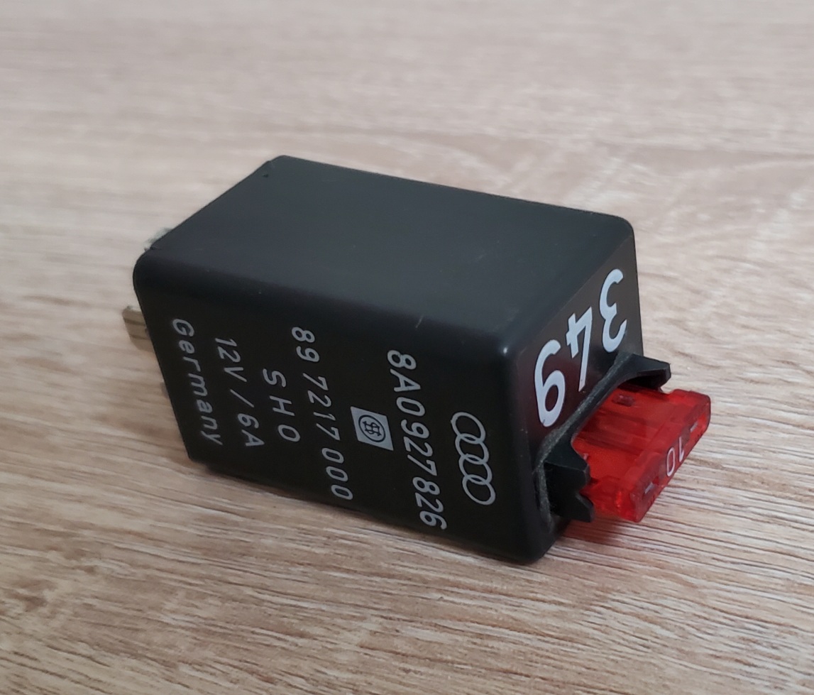

Falls in Zukunft noch jemand das selbe Problem hat, hier die Teilenummer des Relais:
Relais 349 ABS-Kombirelais 8A0927826
Verbaut im Audi 100 C4 und Audi 80 B3 & B4

H. H. schrieb:
Nicht plausibel, der Takt braucht ja eine Mindestflankensteilheit.
Die ganze Schaltung ist abstrus, auch C2 ist nicht an Schmitt-Trigger Eingängen, C3 geht über die Eingangsschutzdiode beim Abschalten der Versorgungsspannung bei eingeschaltetem Relais. Es werden so viele Verstösse gegen Datenblattvorschriften begangen, dass man sich nicht wundern muss, wenn sie nicht bzw. nur gelegentlich funktioniert. C8 ist auch bescheuert, soll wohl Reaktionen auf unvermeidliche Fehlfunktionen abpuffern. Deutsche Ingenieuerskunst eben.
D3 wird eine Z-Diode sein, ich rate mal 6.8V. D8 ist keine wirkliche Freilaufdiode.
