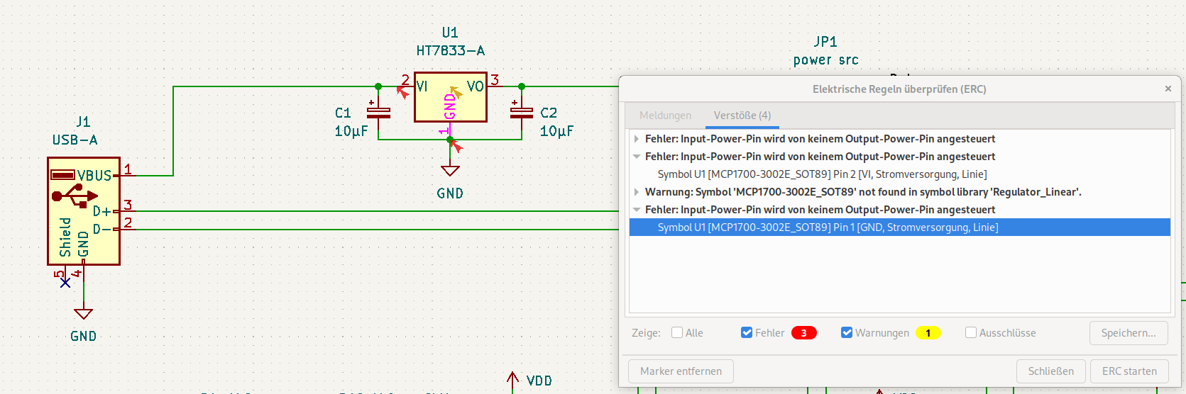

Mir ist nicht klar, wie ich diese beiden Fehler "sauber" beheben kann.
Irgendwelche Ideen?
"VBUS" beim USB in der Bibliothek als Power out definieren.
Beitrag #7592083 wurde von einem Moderator gelöscht.
von Monk (Gast)
Danke, das hat geklappt.

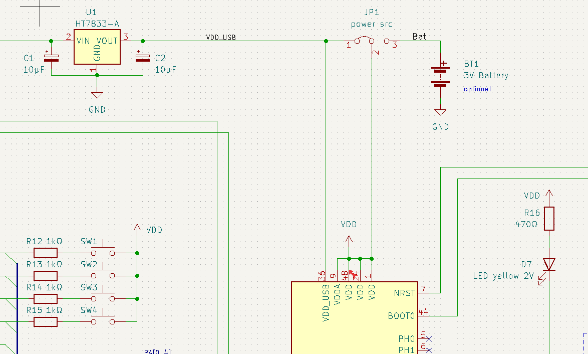

Ich habe noch eine weitere Stelle: am STM32. Dort meckert er nur den
VDDA Eingang an, die andere VDD Pins jedoch nicht.
Pin 3 (VOUT) von U2 ist bereits ein "Stromausgang".

von Monk (Gast)
Ich habe die Symbole ein bisschen verschoben, jetzt ist der Fehler zu
einem anderen VDD Pin gewandert.
von Sven B. (scummos)
Pin 2 von JP1 als Power Output definiert? Oder einfach "Power
Flag"-Bauteil an das Netz hängen.
von Monk (Gast)
Das klappt, aber mich irritiert der zweite Punkt:
> Oder einfach "Power Flag"-Bauteil an das Netz hängen.
Ist das nicht bereits der Fall? Ich habe die vier Pins alle zusammen an
VDD angeschlossen.
von Εrnst B. (ernst)
> VDD angeschlossen.
Ne, du hast den vier Pins das Netz-Label "VDD" verpasst. Dem Netz VDD
fehlt aber ein Power Output, was es versorgt. Dass dein Umschalter das
immer sicherstellt (Batterie oder 7833), beachtet der ERC nicht.
von Monk (Gast)
Εrnst B. schrieb:
> Dem Netz VDD fehlt aber ein Power Output, was es versorgt
Ah verstehe. Danke
