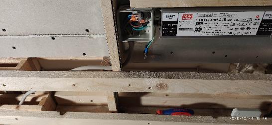

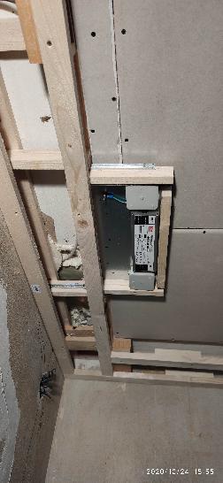

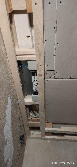

von Daniel S. (stokmar)
Moin habe genau das selbe im Wohnzimmer gemacht. Ich habe leider nur
schlechte Fotos, dank Whats App...
Aber man erkennt es ist ein MeanWell HLG 240h-24B. Läuft seit drei
Jahren zuverlässig.
Ich habe es auf eine Metallplatte (Wärmeangst) geschraubt und diese Als
ein Schubfach in die Decke integriert. Bei bedarf kann man das ganze
herausziehen und daran herum fummeln.
Finde auf den Sprung jetzt so fix keine fertigen Bilder aber darum geht
es primär ja auch nicht.
Viel erfolg.
Ralf X. schrieb:
> 240W über LED für 20qm?
> Möchtest Du Deine kleine Tochter röntgen/durchleuchten, oder was?
Ich habe im 35m² Wohnzimmer auf 240Watt indirekte LEDs auf 100% ist es
tatsächlich schön Hell vor allem so gleichmäßig aber jetzt nicht so doll
wie man erwarten würde. Auf kleinster Stufe ist es echt schön gemütlich.
