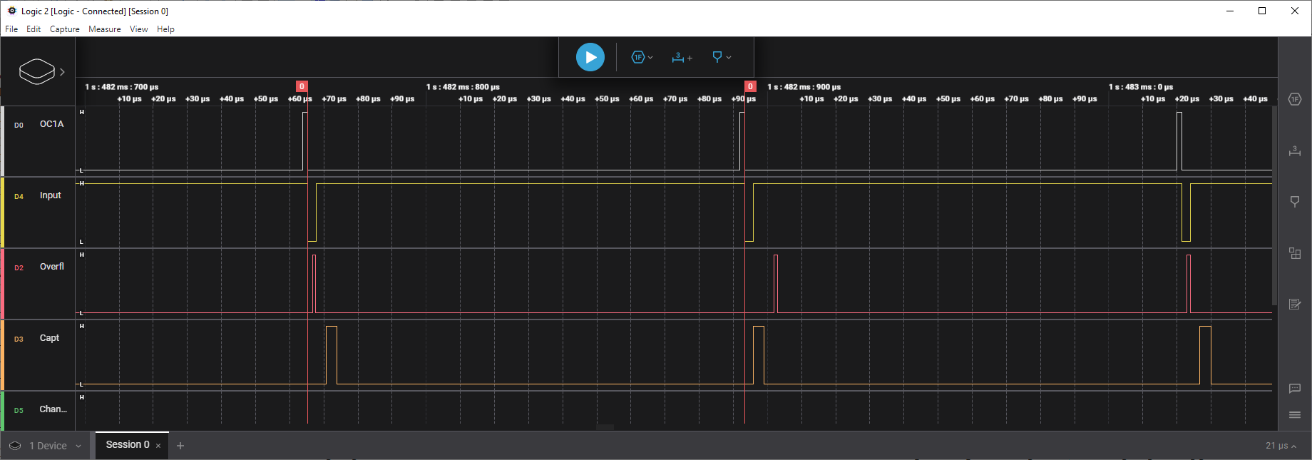

Wollte den harmonischen Thread nicht kapern, daher hier neu:
Mi N. schrieb:
> Alternativ folgende Überlegung:
> CAPT und OVL passieren gleichzeitig.
> Auf Grund der AVR Hardware hat TIMER1_CAPT höhere Priorität als
> TIMER1_OVL.
> Folglich wird TIMER1_CAP bedient und ICP = 0 gelesen. T1OVF_Ctr ist noch
> auf  0 und das Gesamtergebnis ist auch 0, müßte aber 65536 sein.
Habe das mal mit einem Arduino Pro Mini 16 MHz nachgestellt.
Dazu den OC1B Ausgang (PB2 pin 10) mit dem Capture Eingang (PB0 pin 8)
verbinden (D4).
Aufruf der ISRs setzt pin 12 (Overflow, D2) und pin 13 (Capture, D3),
als letztes in der ISR werden diese wieder 0 gesetzt.
OC1A (PB1 pin 9) wird auf D0 dargestellt.
Fast PWM 8 bit (wgm 5) wird mit folgenden Parametern ausgeführt:
_a OCR1A 252       match at 252
_b OCR1B 4         match at  4
_c cs    2         clock 2 eg /8
_d cmoA  3         Set OC1A/OC1B on Compare Match, clear at BOTTOM
_e cmoB  3
_f ocie  33        Interrupts ICE1 und TOIE1
_m ica   0         no noise canceling
_w wgm   5         Fast PWM 8 bit
D.h. T1 zählt von 0 bis 255, beim Übergang auf 0 wird Overflow und über
die fallende Flanke von OC1B das Input Capture "gleichzeitig"
getriggert.
Was ich nicht verstehe, warum manchmal die Overflow-ISR vor und manchmal
nach der Capture-ISR ausgeführt wird?

von Mi N. (msx)
> getriggert.
Es gibt kein "gleichzeitig". Der Ausgang wird verzögert gesetzt und der
capture-Eingang verzögert erkannt. Im Datenblatt kann man sich die D-FFs
ansehen.
So kann es passieren, daß die OVF-ISR schon angesprungen wird, während
'capture' noch nicht erkannt ist.
Wenn Du Dein 'to do' eingefügt hast
  //if ( (TIFR1 & 1 << TOV1)) {  //TODO if pending timer verflow
  //  ovcnt++;
wird richtig gezählt.

Was ich halt nicht verstehe, warum hier (OC1B Ausgang mit dem Capture
Eingang des gleichen Timers verbunden) manchmal zuerst die Capture-ISR
und manchmal zuerst die Overflow-ISR aufgerufen wird.
Hatte das nur gemacht um die von Dir vorgeschlagene Behandlung der
"Gleichzeitigkeit" zu testen, es kommt jetzt ja in beiden Fällen das
richtige Ergebnis.
NB: wenn ich den ICNC1: Input Capture Noise Canceler einschalte, wird
immer zuerst der Timer-Overflow aufgerufen, ist ja klar weil die
Bearbeitung des Captures um 4 Takte verzögert wird.
von Oliver S. (oliverso)
Weil halt aus irgendwelchen Gründen mal beide, und mal nur ein ISR-Flag
gesetzt ist, wenn die ISR aufgerufen wird.
Wenn da im Test des Programm mal die Interrupts gesperrt und wieder
freigegeben werden, was bei dem ganzen Arduino-Funktionen, die du da ja
aufrufst, vielleicht der Fall ist, dann sind halt die Flags mal beide
gesetzt, und mal nicht.
Oliver
von Mi N. (msx)
Das wird gerade auf der Kippe sein. Wann auf Interrupts reagiert wird,
hängt ja auch von dem gerade bearbeitetem Befehl ab.
Vermutung:
Man könnte jetzt spekulieren, daß ein Befehl mit einem Zyklus der
OVF-ISR den Vorrang gibt. Bei >= zwei Zyklen für den aktuellen Befehl
und beiden anstehenden Interrupts, hat die CAPT-ISR die höhere
Priorität.
Setze mal OCR1B auf 0x0001 oder 0x0002, dann wird vermutlich immer die
OVF-ISR gewinnen. Den OC1B-Ausgang mit 1 - 10 nF zu belasten, könnnte
dafür auch schon reichen.
Wichtig ist letztendlich, daß es keine Fehler bei der Erkennung gibt.
Und das wird ja erreicht.

von Helmut H. (helmuth)
Das ist für mich die Erklärung des Verhaltens, weil zwischen Ereignis
und Bearbeitung zufällig 1 bis 4 Takte liegen. Da hier der Overflow (O)
das Capture-Ereignis (C) auslöst, wird es immer (1 oder 2 Takte?) später
erkannt.
Wenn der aktuelle Befehl nach O aber vor C fertig ist, wird die
Overflow-ISR zuerst ausgeführt. Wenn nach C, wird die Capture-ISR zuerst
ausgeführt.
Vielen Dank an alle für die freundliche Beratung.
