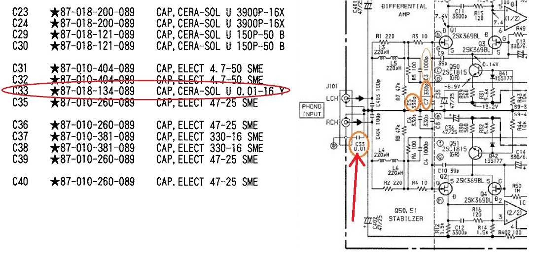

Versuche gerade als Gelegenheitsbastler einen HiFi-Verstärker zu
reparieren.
U.a. hat es einen Kondensator auf der Phono-Platine  in seine
Einzelteile zerlegt. Bauform und Farbkennzeichnung sind wie bei einem
Widerstand.
Die Angabe über dessen Kapazität verstehe ich aber nicht zweifelsfrei,
also ob Piko-, Nano, oder Mikrofarad? Die Angaben anderer Kondensatoren
sind in Pikofarad angegeben, aber ausgerechnet der betreffende
Kondensator hat keine Angabe über die Einheit.
Kann da wer helfen? (-:
Klaus
Ich tippe ganz stark auf 0.01µF (10nF). Die anderen Kondensatoren ohne
Präfix sind ja auch ziemlich sicher in Mikrofarad angegeben und 10nF
passen vom Wert auch an die Stelle zwischen PE und GND.

Das Internetz schreibt AIWA, dann auf Englisch gucken
https://en.wikipedia.org/wiki/Ceramic_capacitor
CAP = Capacitor aka Kondensator
CERA-SOL = ceramic solid aka festkeramisch aka Kerko im Ggs. zu Elko
U = U-Form, aka "stehend" im Ggs. zu axial-"liegend"
.01-16 = Kapazität in µF - Spannung in Volt
Y = Dielektrikumsart Y5Z nach EIA
einen Hinweis dazu hier:
https://www.pollin.de/p/richwell-keramikkondensator-10-nf-100-v-10-201085
Da der C nicht im Nutzsignalweg liegt aka koppelt, sondern evtl
parasitären Störkram gegen die Funktionserde oder Masse ableitet aka
entkoppelt ist der Wert/Toleranz unkritisch.

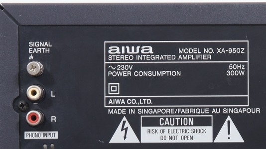

Es handelt sich um den Verstärker Aiwa XA-950.
Den Stecker des Verstärkers nennt man glaube ich EU-Stecker. Er ist
flach und in Gummi eingegossen. Das Stromkabel ist ohne Dose am
Verstärker durch das Gehäuse hindurch direkt mit dem Transformator
verbunden.
