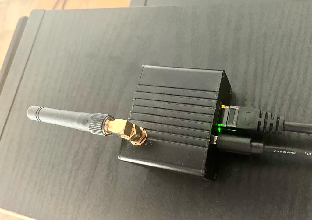

Hallo, ich betreibe einen NanoPi Neo als Homegear Gateway für einen 868 MHz Differenztemperatursensor. Die Spannungsversorgung erfolgt über den USB Typ A Anschluss. Der eigentlich für die Spannungsversorgung gedachte Micro-USB, der lt. Beschreibung auch OTG (On-The-Go) kann, hat leider die 5V des Typ A Ports nicht verbunden. Daher kann ich an den Micro-USB Port kein USB Gerät anstecken.

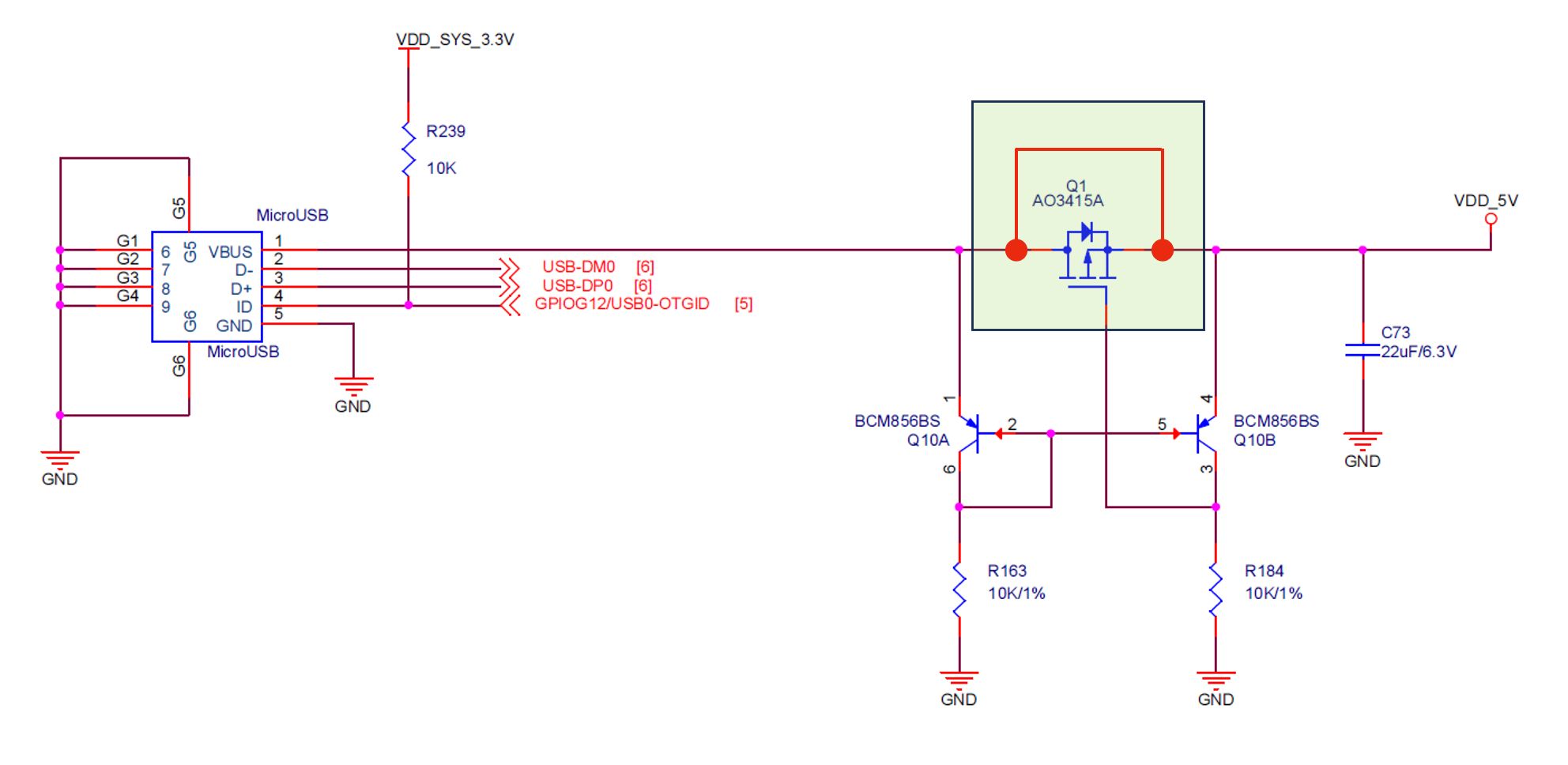

Meine Frage: Kann ich den Mosfet (AO3415A), der den Micro-USB Port vom 5V Teil der Schaltung trennt, einfach überbrücken um die 5V auf die Micro-USB Buchse zu bekommen?
Um gleich eine Frage zu beantworten: Ich möchte die Versorgung via den Typ A Anschluss beibehalten, da er sich auf der gleichen Seite wie der LAN Anschluss befindet und das einfach schöner ist. Den Micro-USB Anschluss will ich nur ab und zu verwenden.
Anbei der relevante Schaltungsteil mit dem Mosfet. Die fragliche Überbrückung habe ich schon eingezeichnet.
