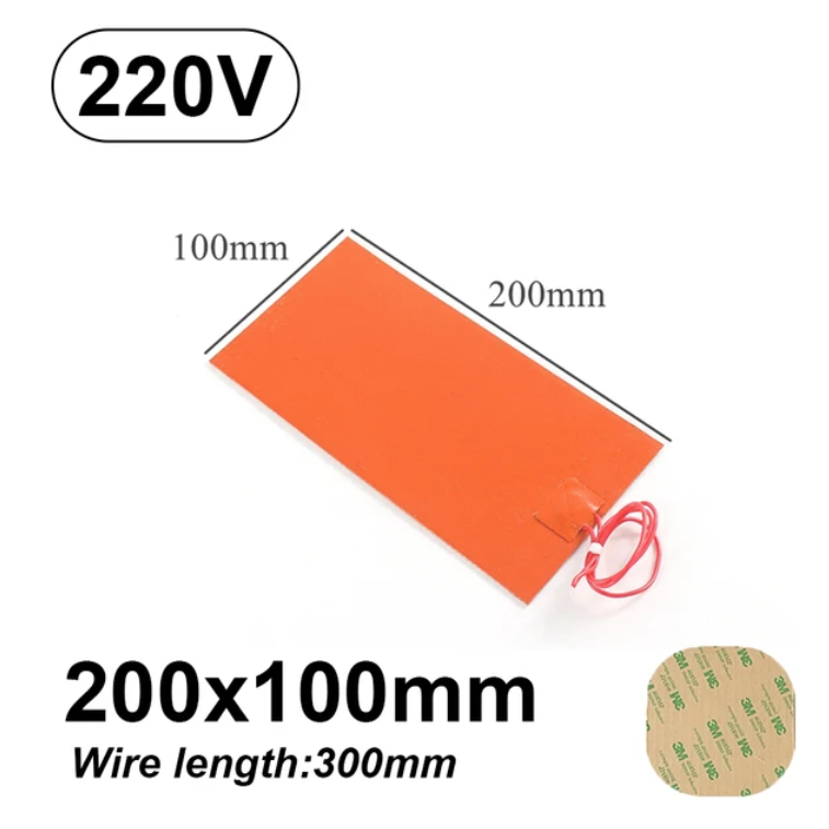

Ich entschuldige mich schon vorab für die Frage die ich mit meinem Studium eigentlich selbst lösen sollte, aber zur Sicherheit hier meine Frage an die Profis:
Ich habe 4 Heizelemente. Jedes 220/240V und 80W. Die Heizleistung ist mir aber zu hoch und ich möchte jetzt nicht nen Thyristor oder so verbauen - wobei ich das nicht ausschliesse wenn es die bessere Lösung sein sollte.
Was passiert also wenn ich die 4 Elemente IN SERIE schalte, statt wie normal parallel? Dann sieht jedes Element ein Viertel der Spannung. Korrekt? Also 60V. Und was passiert dann? Geht das Heizelement garnicht mehr? Oder steigt der Strom auf das vierfache? Oder oder oder?
Sorry. Mein Hirn dreht sich gerade. Meine VERMUTUNG ist, dass die Elemente einfach weniger stark heizen. Aber habe ich recht? Und laufe ich Gefahr dass irgendwas zerstört wird dadurch?
Dass eine Serienverkabelung das Riskio birgt, dass alle 4 ausfallen wenn eines ausfällt ist mir bewusst, aber kein Beinbruch.
Danke euch!

Danke dir. Geht leider nicht weil alle 4 Elemente jeder ein Teil heizen. Es gibt die ja mit weniger Leistung auch, aber die Silikonmatten mit Netzspannung gefielen mir aber besten. Haben aber eben ‚zu viel‘ Leistung. Wenn ich sie in Serie betreiben kann ist das perfekt. Dann kann ich sie je nach Wärmebedarf 1s4p, 2s2p oder 4s1p betreiben!
1/4 der Spannung --> 1/16 der Leistung. Es heizt nur noch mit 5W.

Ja, mit ein wenig drüber nachdenken hilft das wohl weiter:
Pvoll = U²/R          --> R = Pvoll/U²
Preihe = (U/4)²/R     --> R = Preihe/(U/4)² = 16*Preihe/U²
weil R in beiden Fällen gleich -->
      R     =      R
Pvoll / U²  = (16*Preihe) / U²              | mit U² multiplizieren
Pvoll = 16*Preihe
Preihe = Pvoll/16
Preihe = 80W/16 = 5W
Und aufpassen: das gilt für 1 Heizelement.

OP #7592628
Wenn's denn mit ein wenig nachdenken gegangen wäre, wäre ich nicht hergekommen. Ohm'sches Gesetz und die Weiterführungen davon sind mir schon klar. Aber manchmal hängt ich in ner Schleife aus der ich nicht rauskomme.
Auch Parallel- und Seriellschaltung von Widerständen sind x-mal durchgekaut und gerechnet worden, und trotzdem bleib ich dann bei was trivialem hängen. Sowas soll's geben. Aber mir wurde ja perfekt geholfen, abseits vom reinen Hinknallen einer bekannten Formel.
Wenn ich dann also deiner Rechnung folge gehen die einzelnen Module mit dem Quadrat in die Rechnung. Das heisst: 2 Module in Serie brauchen dann statt 2x80W=160W nur mehr 40W in Summe, 4 Module in Serie brauchen dann statt 4x80W=320W in Serie nur mehr 20W. Korrekt?
Dann könnte man, wenn die 20W nicht ausreichen, also auch 2 serielle dann parallel schalten. Dann hätte man ein Viertel von 2x80W=160W also 40W in Summe.
Habt mir sehr geholfen :)
Und den sich ändernden Widerstand über die Temperatur lassen wir man unberücksichtigt, und gehen davon aus dass die Chinesen Konstantan in ihren Heizmatten verbauen damit wir uns mit unseren Annäherungen leichter tun ;)

OP #7592652
Was bisher nicht gesagt wurde:
Statt Thyristor/Triac Phasenanschnitt könntest Du eine Vollwellensteuerung nehmen. Ist deutlich störungsärmer, und Du kannst stufenlos 0...100% Leistung einstellen. Und das ganze ist sehr kompakt und leicht installierbar.
So wie Du es oben beschreibst, bnötigst Du eine relativ aufwendige Schalterkonstruktion für die verschiedenen Serien/Parallelschaltugen.
Angedacht ist eigentlich eine möglichst wenig störungsanfällige Verdrahtung und Steuerung. Der Akku wird von zwei Seiten beheizt. Je zwei Heizpads pro Seite. Diese kleben auf einer dicken Fliese zur gleichmäßigen Wärmeverteilung. Diese (klarerweise nicht leitende) Fliese liegt dann an den Zellen an.
Die Pads werden dann nach nem Zweipunktreglerprinzip ein/ausgeschaltet. Dazu reicht zB ein einfacher Sonoff Basic auf dem bei mir ESPHome läuft. Je Seite ein DS18B20 Temperatursensor der die Temperatur der Platten misst. Die gesamte Steuerung läuft überhaupt nur, wenn das BMS mit eigenen Temperatursensoren die innen in dem Akku sitzen, eine Temperatur von <15°C melden. Dann springt der Sonoff an, und heizt die Platten auf zB 20°C und schaltet ab wenn sie wieder 10°C erreicht haben. So in der Art. Da muss ich noch sehen wie träge das System ist, und wieviel Einfluss die Dämmung hat.
Eine möglichst geringe Heizleistung der Pads hätte den Vorteil, dass ein Fehler im System wenig anstellen kann, bzw die Zeit um einen Fehler zu erkennen sehr lange ist. Mit 20W maximal kann man bei -10°C Umgebungstemperatur wahrscheinlich 24h ins System heizen und der Akku käme trotzdem nie über Raumtemperatur.
So meine Überlegungen.
