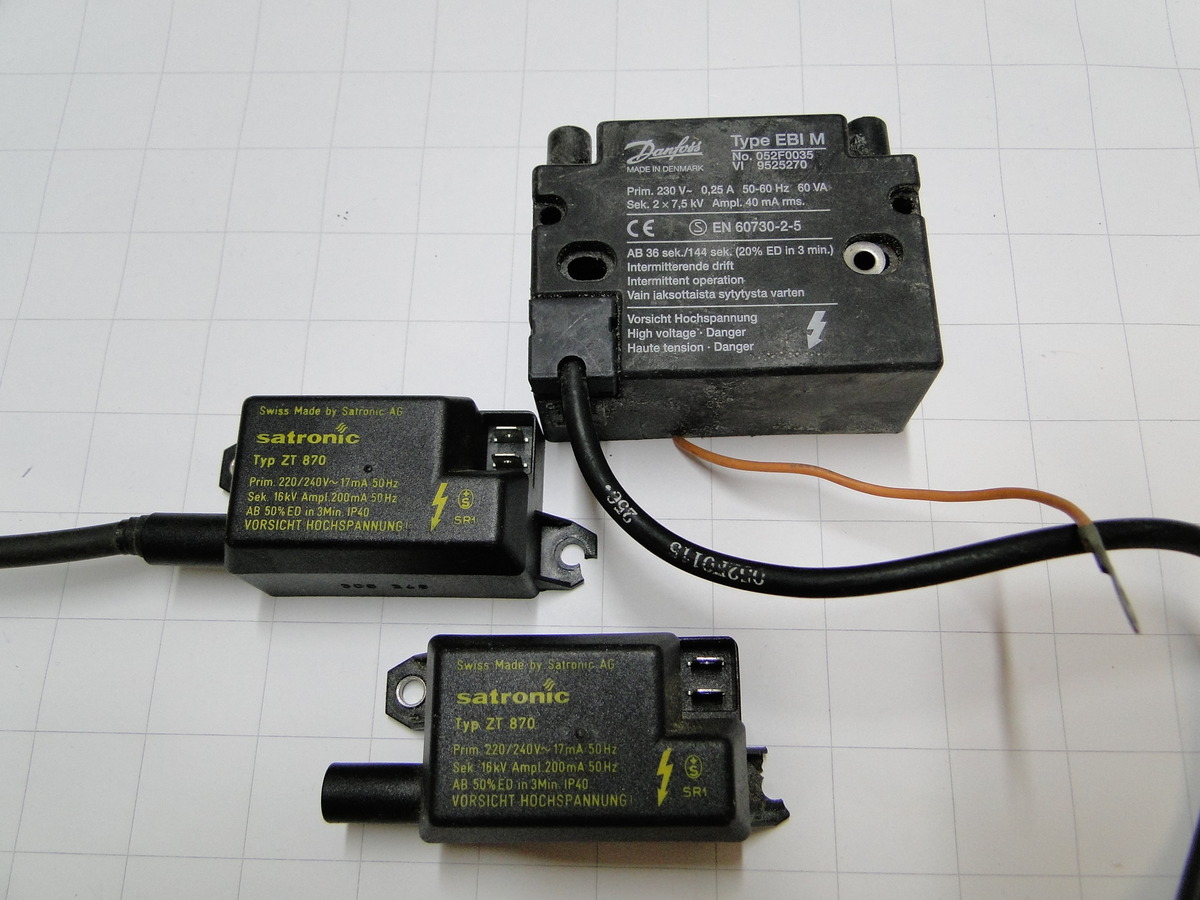

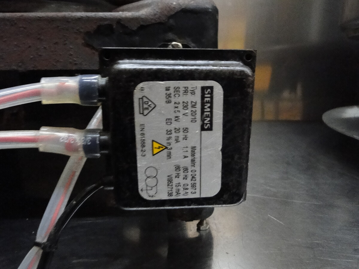

Morgen früh werde ich mal sortieren was ich hier habe, dann schiccke ich dir eine Mail und du kannst aussuchen, welcherart der Trafo sein soll.
Es gibt symmetrische und asymmetrische. Solltest dich für eine Art entscheiden.
Zum Verständnis: Symmetrisch bedeutet eine sek.-Wicklung die nur zwei Pole unter gegenseitiges Potential/Spannung stellt. Im Bild der Siemens-Trafo.
Asymetrisch bedeutet, es besteht von einem Pol Potential gegegen Masse. Im Bild die Satronic-Trafos.
Noch nachschieb: Der Danfoss besitzt eine Sek.-Wicklung mit Mittelanzapf. Also 2X 7,5 kV.
