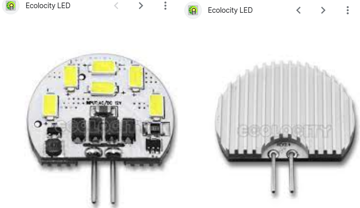

von Steffen E. (steffene)
Harald W. schrieb:
> Das Problem
> scheint aber zu sein, die in den LED-Lampen entstehende Verlust-
> Wärme loszuwerden
Keine Gewähr auf nichts, manchmal guck ich auch nicht richtig
Hier nur als Beispiele 4Watt, die auch aufgrund evtl sich ergebender zu
hoher Umbebungstemperatur in diesem Thread-Kontext unpassend sein
könnten, gemessen an den eigenen präsentierten Daten des Unternehmens
Das ist nur zur Anschauung und aus Interesse, keine Empfehlung, soll
auch Probleme der 4W G4 Leuchtm aufzeigen, kenne die Produkte und
Verlässlichkeit Daten nicht, hab auch nix analysiert
Ware von Anbietern aus Super-Billigsegment habe ich nicht berücksichtigt
bei Suche
Sigor Licht GmbH vermarktet unter ihrem Namen (scheinbar auch auf der
Packung) eine  ziemlich große LED G4, vermarktet mit Angaben 470lm 4Watt
Ta-max 40Grad
Hier sind viele Daten:
https://shop.sigor.de/leuchtmittel/stecksockellampen/g4-und-gy6-35/4543/4w-ecolux-g4-470lm-2700k
hier scheinbar Packung:
https://leuchtenreich.de/LED-Stiftsockellampe-klar-ECOLUX-klar-G4-12V-2700K?gad_source=1&gclid=EAIaIQobChMIn-rfrqiJhAMV6JiDBx2ytQKFEAkYBSABEgLAjPD_BwE
Hab auch mal aus Interesse nach ~4Watt G4 Scheiben(auch mit weniger
Lichtstrom) geschaut, hab bei einem amerik. Unternehmen dieses 4W
Produkt gefunden, wird nicht mehr angeboten
Scheinbar recht massiv/gewichtig und ganzflächig Kühlrippen, siehe
Anhang
Hier im Archiv das Produkt
https://web.archive.org/web/20171007094554/www.ecolocityled.com/product/samsung_g4_led_4w/
auch Probleme der 4W G4 Leuchtm allg. aufzeigen, zusätzlich zu
Wärmebedingungen in diesem Kontext hier
von Thomas R. (thomasr)
Die Lumen einer Halogenbeleuchtung lassen sich kaum mit LED vergleichen,
man müßte schon die Abstrahlcharakteristik miteinbeziehen (und den CRI
etc.).
Ein 35Watt Halogenpin strahlt 360° ab, nur ein Teil wird vom Reflektor
wirklich in die gewünschte Richtung zurückgeworfen (am ehesten noch bei
Kaltlichtspiegellampen). Eine LED strahlt "von Haus aus" ihr Licht nur
auf 120° ab. DAS ist ein großer Teil der "Ersparnis" bei der Umstellung
von Halogen auf LED weil dieses Licht nicht verschwendet wird.
G4 LED Leuchtmittel sind oft auf eine möglichst gleichmäßige 360°
Abstrahlung ausgelegt und haben deshalb LED's auf Vorder- und Rückseite.
Bei Einsatz in einer Leuchte mit Reflektor ist das denkbar unsinnig, die
nach oben abgestrahlte Lichtmenge geht wegen des meist schlechten
Reflektors wieder verloren. Da sollte man Leuchtmittel mit einseitiger
Abstrahlung verwenden (weiter oben richtig gezeigt).
Und die Kühlung ist immer ein Problem, weil LED's schon ab ca. 40°C an
Lebensdauer verlieren....
