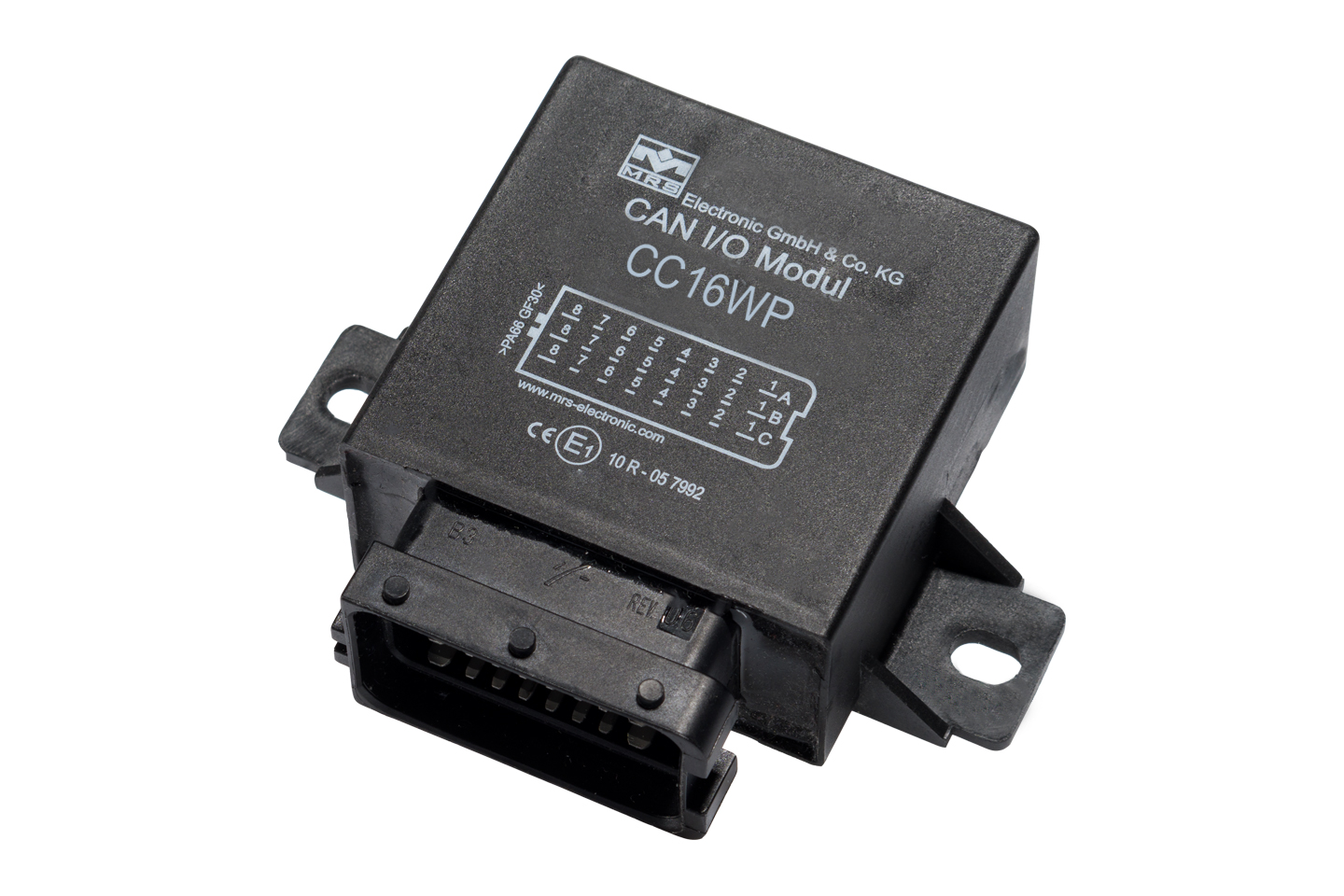

Wir bauen regelmäßig Prototypen und Sondermaschinen, die - abseits der
Straße - entweder mit eigenem Antrieb fahren oder an Trägerfahrzeugen
montiert werden. Dafür brauchen wir natürlich Steuergeräte, in die wir
die "Logik" der Maschine gießen.
Ein Beispiel für kleinere Anwendungen wäre so etwas:
https://www.mrs-electronic.com/produkte/detail/can-io-cc16wp
Ich wollte mal über den Tellerrand schauen - kennt ihr ähnliche frei
programmierbare Systeme, die für den Betrieb in rauhen KFZ-Umgebungen
ausgelegt sind?
Vielen Dank

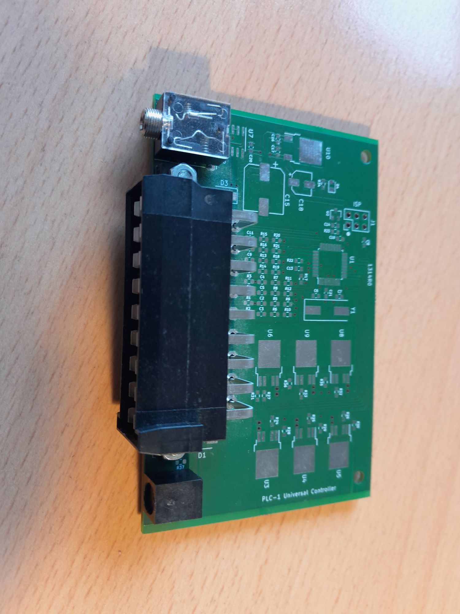

Auf meinem Schreibtisch liegt noch ein unvollendeter Prototyp einer
solchen Kleinsteuerung. War ein Projekt in der Coronaära, dann war der
Schwung raus.
Die Platine passt in ein "Relaisgehäuse" von Miunske, gedacht für
Wohnmobile, einfache Arbeitsmaschinen u.Ä.
Programmierung sollte mit der Arduinoumgebung, besonders auch mit
Openplc möglich sein. AVRGCC natürlich auch sowieso.
