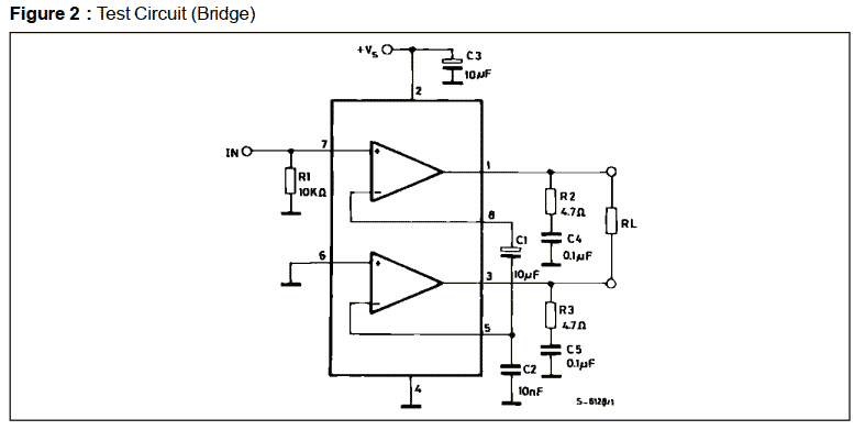

von Michael B. (laberkopp)
40 Ohm und 50mA benotigt +/-2V, das schafft ein TS922 OpAmp auch aus
eineem 9V Block. Schaltung nennt man BTL, bridge tied load
https://www.eeeguide.com/bridge-tied-load-amplifier/

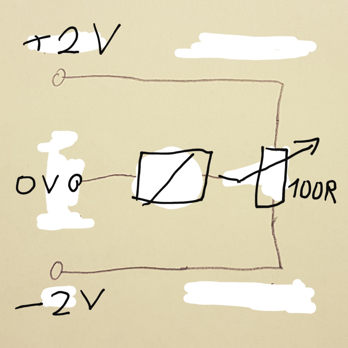

von Marcel V. (mavin)
Patrick schrieb:
> Der Strom soll mit einem Poti durchgängig zwischen -50mA und +50mA
> einstellbar sein (+/-30mA gehen im Notfall auch).
> Es wäre schön, wenn man beim Übergang von - nach + oder anders herum
> keinen Schalter o.Ä. umlegen müsste.
Eine Dual-Spannungsversorgung von +/-2V mit einem 100 Ohm Poti
dazwischen. Wenn der Schleifer in der Mitte steht, fließt kein Strom.

*4. BTL Bridge Tied Load*
Zu diesem Thema gibt es hier einige Beiträge denke ich.

> Man kann auch BTL Trieber wie den TDA7072 oder TDA7073 benutzen. Die
> sind direkt für Spulenantrieb gedacht, brauchen nur eine Versorgung und
> sind eigentlich für Fokus und Tracking sowie Spindelmotoren in optischen
> Laufwerken gedacht. Auch ein TDA2822 in Brückenschaltung wäre denkbar.
Sieht laut Datenblatt gut aus, allerdings ist die Beschaffung der
TDA7072 etwas schwierig.
Wie könnte so eine Brückenschaltung mit dem TDA2822 aussehen?

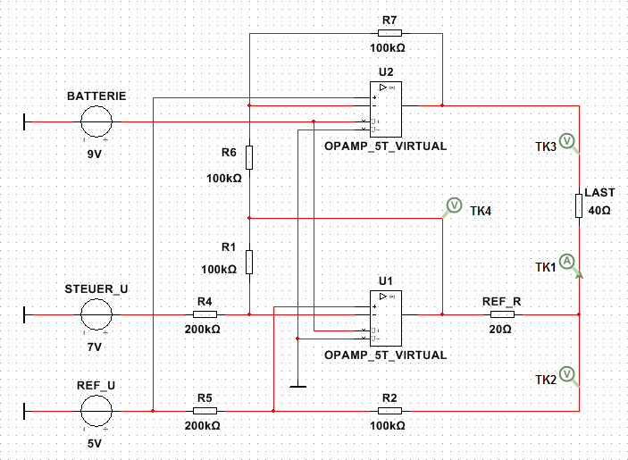

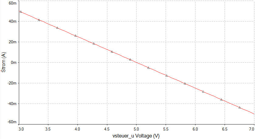

von Robert M. (r0bm)
Prinzipschaltbild (single supply) ist angehängt. Ein 9V Block ist nicht
wirklich dazu geeignet die Stromquelle zu versorgen. Da sich die Angaben
zur  Last stark verändert haben und diese plötzlich auch eine sehr hohe
Induktivität aufweist, müssten womöglich auch noch Vorkehrungen für die
Stabilität der Schaltung unternommen werden.
So wie die im Datenblatt. Statt des Lautsprechers kommen deine Spulen
und am Eingang eine Spannung aus dem Poti. Wie hoch die sein muss, hängt
von der Verstärkung der Brückenschaltung ab, aber das kannste mit dem
Datenblatt leicht ausrechnen. Das Dingen kann bis zu 1,5A Spitze am
Ausgang und das über einen sehr weiten Bereich der Betriebsspannung.
Ausserdem ist er unverschämt billig.
