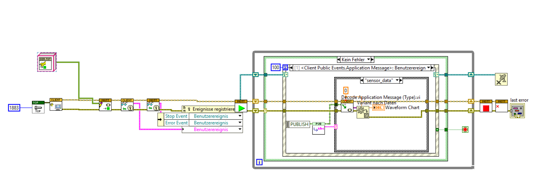

ich möchte die Sensorwerte vom ESP8266 und dem verbundenen
Temperatursensor nach LabView über TCP/MQTT herstellen und "publishen".
Im Terminal sehe ich die Temperaturwerte und eine Verbindung zum Broker
wird auch hergestellt.
Wenn ich zum Subscriber verbinde und "subscribe" bekomme ich folgende
Fehlermeldung:
Serialisierte Daten nach Variant in
OpenSerializer.lvlib:Serializer.FlattenedString.lvclass:unmarshalling.vi
:3430001->OpenSerializer.lvlib:Serializer.lvclass:UnMarshall.vi:4390003-
(binary).vi:6550002->MQTT Base.lvlib:MQTT_Base.lvclass:Decode Publish
Package.vi:2830001->MQTT Client.lvlib:Client.lvclass:Decode Application
Message (Type).vi->SubscriberDD.vi
Laut meines Wissens nach werden die Temperaturwerte in einem String
Format an den Broker gesendet und an den Subscriber weitergeleitet. Hier
müsste der String Format in Binärform und dann in Dezimal umgewandelt
werden. Ich wüsste leider nicht wo und in welcher Reihenfolge man den
Umwandlung ansetzten müsste.
Über Unterstützung würde ich mich sehr freuen.
Mfg

von Yasin Y. (yasin_y)
Hallo Freunde, hatte vergessen die IP des Brokers zu ersetzen..
Habe ein Bild eingefügt, bekomme anscheinend Float Werte, erwartet hatte
ich die Nachrichten im String-Format..
von Sebastian W. (wangnick)
Ich sehe auf dem Bild als Nachrichten Zahlwerte ALS TEXT, also genau was
dtostrf produziert. Der MQTT-Explorer wiederum erkennt diesen Text als
Zahlwert. Anführungszeichen davor und dahinter (also "String-Format")
schickst du nicht und bekommst du also auch nicht.
LG, Sebastian
