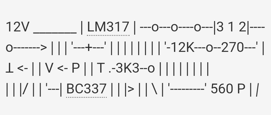

Anbei mal die Schaltung um den LM317, die würde ich gern näher
verstehen.
In der "Regelung" ist ein SF826D mit verbaut, der ist wohl dem BC337
(npn) ähnlich (Vergleichstyp), wenn ich das richtig recherchiert habe.

Das habe ich mal herausgemessen, wobei die 3K3 und die 560 Ohm mal als
Poti geplant waren...aber durch Festwerte ersetzt wurden.
Ergibt dieser "Schaltplan" Sinn? Ich habe bis jetzt nur
Spannungseinstellung oder den LM317 als Konstantstromquelle genutzt. Das
hier scheint eher eine modifizierte Spannungsregelung zu sein, aber so
richtig schlau werde ich nicht daraus...
Bin für jeden Tip zum Verständnis dankbar und auch ob das so überhaupt
sinnvoll konstelliert ist.
Danke

von Jörg R. (solar77)
Bist Du sicher den BC337 richtig eingezeichnet zu haben?
Zeige doch bitte mal Fotos von der Platine, beidseitig.

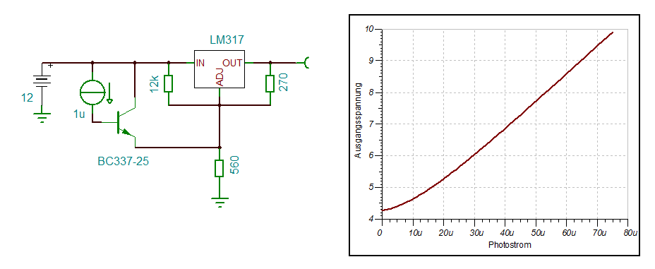

von Arno R. (arnor)
Wenn man den NPN richtig anschließt, ergibt sich eine schöne
Abhängigkeit der Ausgangsspannung vom Photostrom. Siehe Anhang
Der vom NPN verstärkte Photostrom wird in den 560R-Widerstand
eingespeist und hebt das Potential des ADJ-Anschlusses und damit die
Ausgangsspannung an.
von Arno R. (arnor)
Den 3k3 habe ich vergessen. Mit dem wird der Spannungsanstieg auf etwa
5,5V begrenzt. Es ist egal, ob der in der Kollektor- oder Emitterleitung
des NPN liegt.

von Arno R. (arnor)
Martin S. schrieb:
> Wenn ich mit dem Regelbereich um 1V hoch möchte, also gleiche Kennlinie
> nur eben bis 6,5V hoch, was müsste ich dann wie ändern?
Den (in meinem Bild nicht vorhandenen) 3K3 auf 1K6 reduzieren.

von Arno R. (arnor)
Lothar M. schrieb:
> Also eher so:
Ganz sicher nicht, denn so würde die Ausgangsspannung mit steigenden
Beleuchtung der Photodiode absinken, die LED-Anzeige würde also bei
hellerer Umgebung dunkler werden.

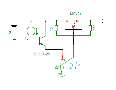

von Enrico E. (pussy_brauser)
Lothar M. schrieb:
> Also eher so:
Nur dass dann bei steigender Umgebungshelligkeit die Anzeige noch
dunkler wird.
Durch eine geschickte Platzierung eines 2k Spindeltrimmers, lässt sich
die gewünschte Helligkeit auch später noch, je nach Geschmack, anpassen.

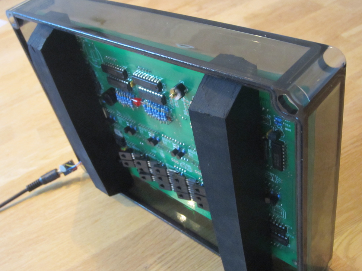

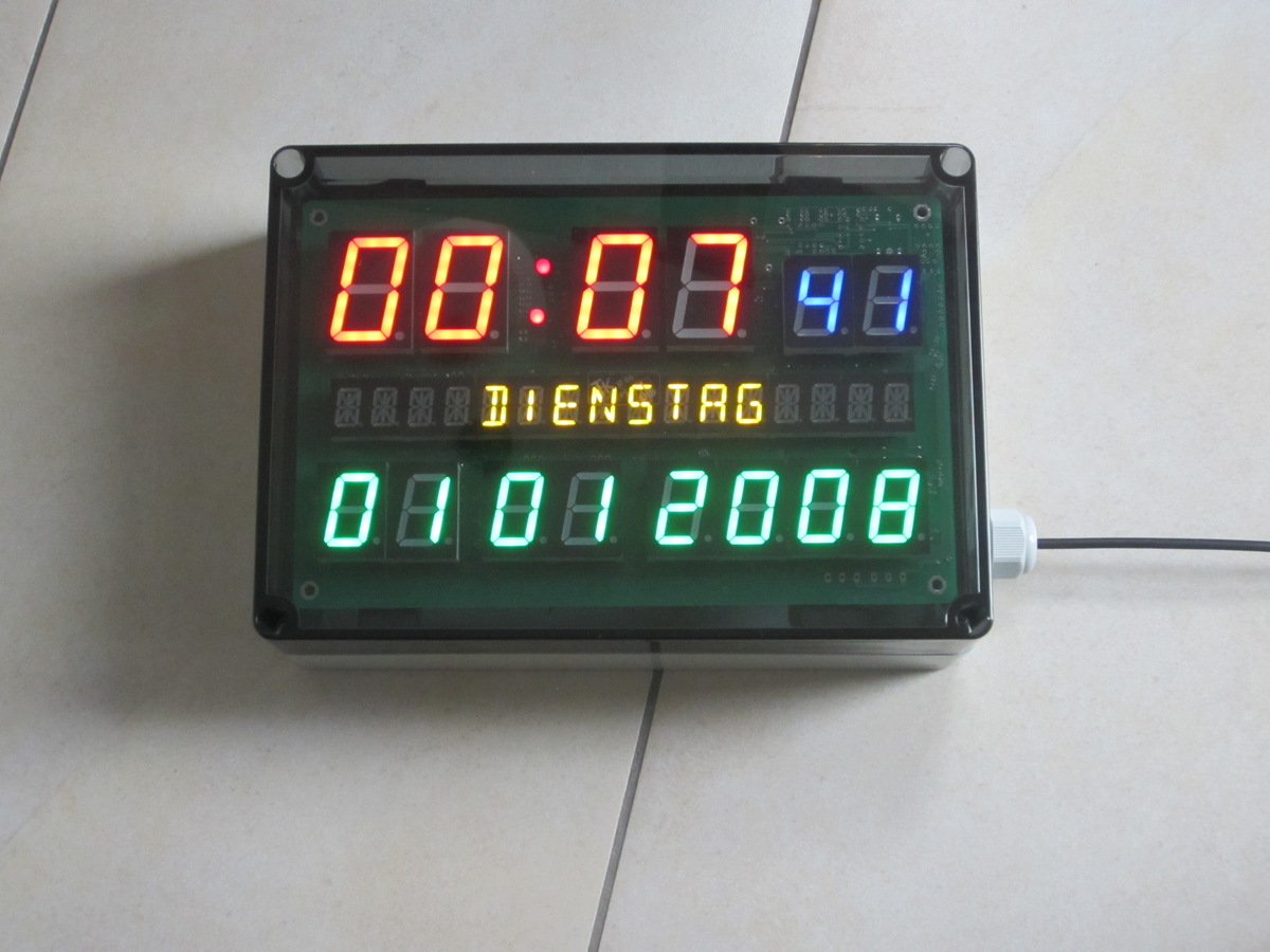

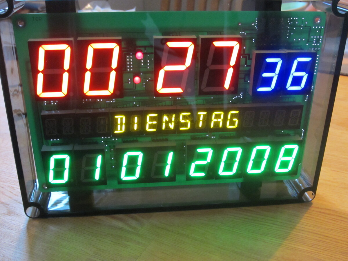

von Martin S. (mmaddin)
So, nun ist sie fertig und gleich auch in einem Feuchtraumgehäuse
gelandet...
War doch viel Tüdelkram die Helligkeiten alle so hin zu bekommen, dass
sie zusammen passen, auch wenn sie runter dimmt. Die Bilder geben das
nicht ganz richtig wieder...
Danke für die Tips, damit konnte ich das gut einstellen.
