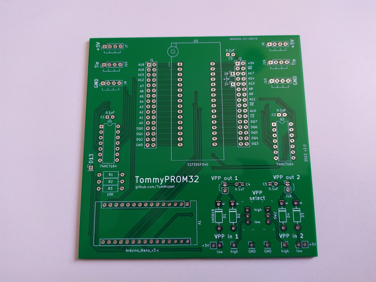

Hallo, ich möchte gerne mein Keithley auf die Neuste Firmware Version
bringen. Original sind zwei eeproms typ M27C2001 verbaut. Verwenden
möchte ich allerdings den Typ SST39SF020A der sich laut aussagen anderer
dafür eignen soll. Jetzt brüchte ich aber ein kostengünstiges
Programmiergerät. Meine funde haben nichts unter 100€ ergeben. Gibts da
noch güstigere oder eine selbstbau version oder komme ich um den Preis
nicht herum? Bzw wenn nicht hat jemand eine Empfehlung?
Falls du was selber bauen möchtest, wäre meine Empfehlung ein
TommyPROM32:
https://github.com/TomNisbet/TommyPROM/tree/master
Funktioniert gut und der Teileaufwand ist überschaubar. Ich hätte sogar
zufällig noch eine unbestückte Platine hier.

von Thomas W. (goaty)
Wenn es der Minipro TL866 kann (laut Liste geht es), dann kann ich dir
die auch programmieren.
