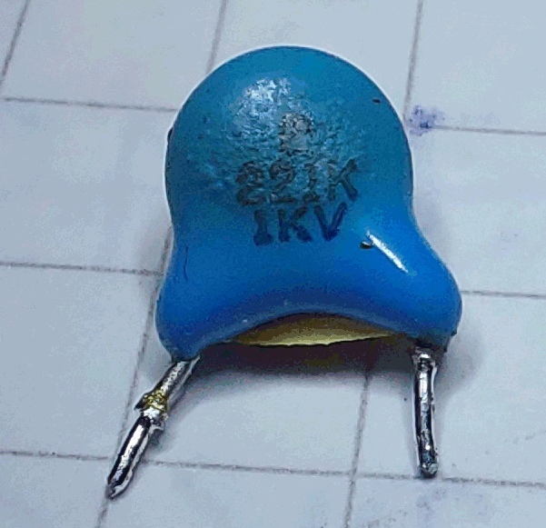

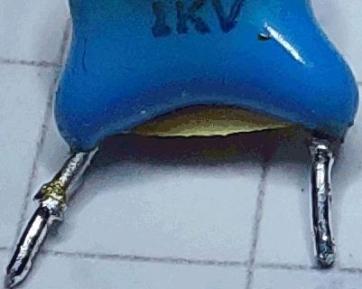

von Manfred K. (4for)
kann jemand was dazu sagen? Wert?
220pF 1kV oder doch ein VDR?
hat aktuell Kurzschluss, war in der Schaltung mit 1KOhm 5w in Serie der
abgebrannt ist.
Stammt aus einem 600W Sinus Wechselrichter 12V > 230V
leider kein Schaltplan dazu aufzutreiben
5mm Rastermaß.

Manfred K. schrieb:
> 220pF 1kV
Ja.
von Heinrich K. (minrich)
Keramischer Kondensator, 220 pF (Picofarad), Betriebsspannung bis zu 1kV
Danke
von Marcel V. (mavin)
> zu 1kV
Ich frage mich gerade, wieso ein 1000V~ Kerko schon bei 230V
Wechselspannung abbrennen kann?
von Lu (oszi45)
Marcel V. schrieb:
> Kerko schon bei 230V Wechselspannung abbrennen kann?
Böse Abschaltspannung oder zufällig durch Resonanzspitze? Nicht immer
ist ein keramischer Kondensator die beste Lösung, dafür jedoch oft
induktionsarm.
von Mark S. (voltwide)
1kV= Kondensatoren im Netzteil sind typischer Fernost Murks. Hier
gehören Y1-Kondensatoren hin - Prüfspannung ist 8kV! s.:
https://de.wikipedia.org/wiki/Entst%C3%B6rkondensator
von Andreas G. (ag1brg)
Das ist tatsächlich eine häufige Abkürzung um auf gefährliche Art und
Weise Geld zu sparen.
In der genannten Beschaltung (in Serie mit 1k Leistungswiderstand) würde
ich auf ein Snubber-RC-Glied tippen. Da sind keine speziell zugelassenen
Kondensatoren notwendig.
Andreas
Beim snubber sieht das in der Tat anders aus. Dann ist wohl infolge
heftiger Überlastung des Sperrwandlers dessen Rückschlagspannung soweit
gestiegen das es den 1kV Kondensator zerlegt hat.
