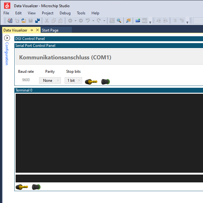

von Georg M. (g_m)
Microchip Studio
Serial Port Control Panel

von Michael (oti)
Georg M. schrieb:
> Microchip Studio
Ergänzung: sehe gerade nach Installation,das  MS das selbe bietet,wie
AS.
Das war meine Blödhei.Insofernwarte ich jetzt nur noch auf Adapter.
Das beruhigt mich erstmal.

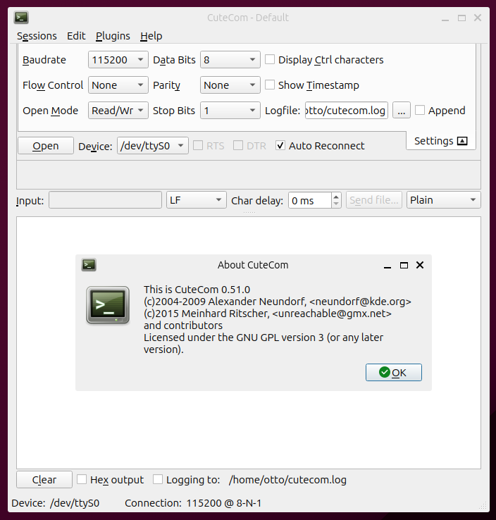

> HTerm
für den Raspi gibt es stattdessen Cutecom

So sieht das Fenster von CuteCom aus, läuft mit "Qt". Es findet soweit
ich noch weiß alle seriellen Schnittstellen automatisch, z.B. ein
seriell/USB-Kabel oder eine PC-Schnittstelle auf dem Motherboard hier
"ttyS0". Auch ein Hardware- oder Software-Handshake läßt sich
einschalten.
Die Beschreibung ist recht knapp:
DESCRIPTION
CuteCom is a graphical serial terminal, like minicom. It is aimed
mainly at hardware developers or other people who need a terminal to
talk to their devices. It features a lineoriented interface instead of
character‐oriented, xmodem, ymodem, zmodem support (requires the lrzsz
package) and hexadecimal input and output among other things.

von Michael (oti)
Michael schrieb:
> p.s. sehe gerade, dass es auch unter AS7 das Menu gibt. Insofern also
> meine Blindheit.
MS problemlos installiert. Danke für die Hinweise, kein Unterschied zu
AS aber mit seriellem Monitor.
