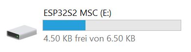

von Hadmut F. (hadmut)
Beim esp32 S2 kannst du einen teil das flash als usb-disk definieren.
Das kannst du dann im PC einstecken und daten darauf laden wie mit jedem
anderen usb-memory stick. Mit der option USB firmware MSC on boot = on
kannst du neuen code als bin file auf usb-disk laden und beim neustart
flasht er sich selber mit dem neuen code.
Ungetestet ... aber so stehts geschrieben.
Der esp32-S2 kostet als 2gb psram variante 2 eur in 10'er pack.
https://www.aliexpress.com/item/1005006392908311.html
Das läuft sogar. Bild: USBMSC example im arduino esp32-s2 pack.
