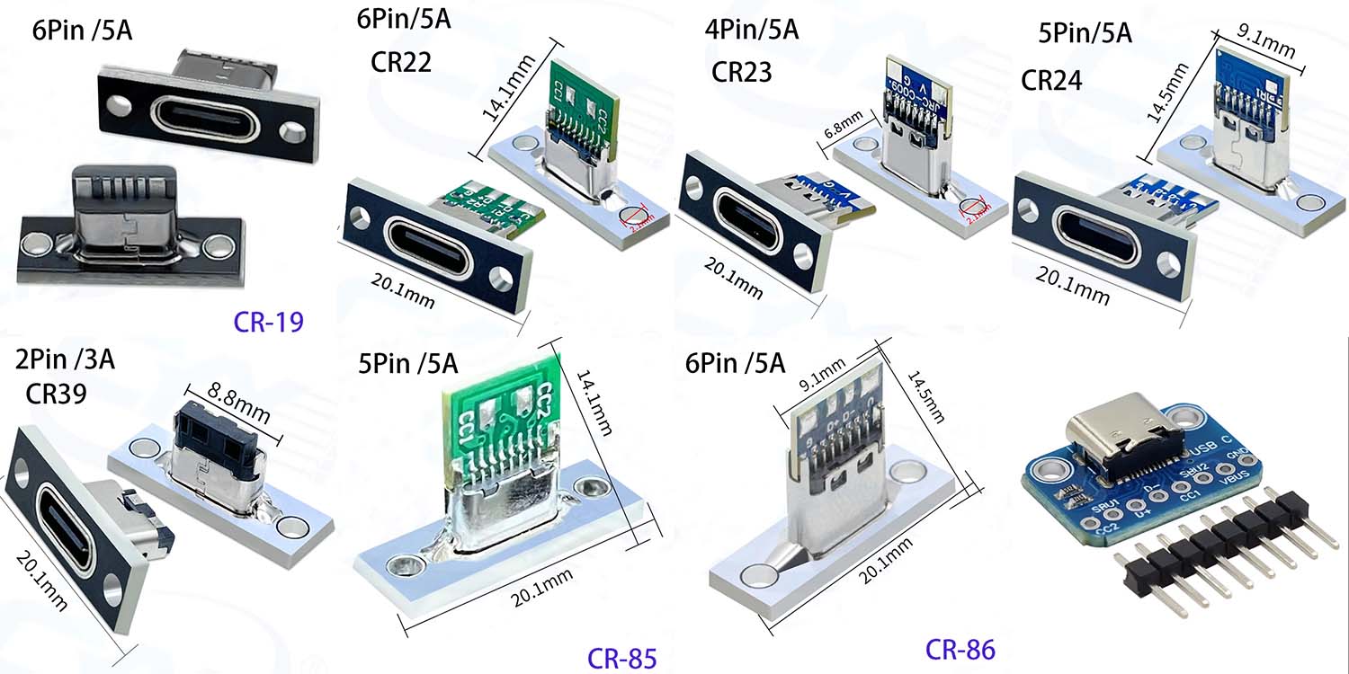

ich frage mich gerade welche USB-C Buchsen ich bestellen soll. Ich
brauche eine USB-C Buchse zum Einbau in ein Gehäuse, die ohne Nachhilfe
5V @ 3A anfordert.
Hat jemand Erfahrung welche von diesen USB-C Breakout Boards das klaglos
machen?

von Mark B. (mark_r733)
Die USB-C Breakout Boards haben ja erkennbar Widerstände verbaut. Meine
Frage ist ob jemand Erfahrung hat welches der Modelle (siehe Foto!) auch
so funktionieren wie versprochen.
Ich scheine mich unklar auszudrücken, die Frage ist:
Welcher der auf dem Foto gezeigten USB-C Breakout Boards funktioniert
zuverlässig für 5V 3A?
von Frank K. (fchk)
Das funktioniert so nicht, wie Du Dir das vorstellst.
Das Device signalisiert mit 5k1 an CC1 gegen GND und 5k1 an CC2 gegen
GND, dass es Device ist und gerne mit Strom versorgt werden möchte. Der
Host signalisiert über Widerstände an CC1 und CC2 gegen +5V, wieviel
Strom er liefern kann und schaltet VBUS an. Das Device muss das erkennen
und sich notfalls wieder abmelden, wenn das Stromangebot zu niedrig ist.
Dafür gibts Bausteine wie den STUSB4500L.
https://www.st.com/en/interfaces-and-transceivers/stusb4500l.html
Der hat zwei Pins RP1A5 (zeigt 1.5A an) und RP3A (zeigt 3A an). Wenn
keiner der Ausgänge aktiv ist, hast Du nur den Default (500/900 mA). Du
darfst nur anschalten (per Load Switch oder PMOS), wenn RP3A aktiv ist.
Und sowas ist bei Deiner Auswahl nicht dabei und gibt es meines Wissens
auch nicht fertig.
Mehr Leistung bekommst Du dann mit dem digitalen Power Delivery
Protokoll über CC1 und CC2. Bis 5V 3A wird das noch nicht benötigt, erst
bei höheren Spannungen und Strömen. Das müssen dann natürlich sowohl
Host als auch Device (bzw Source und Sink) können.
fchk
PS: Beim STUSB4500L sind die 5.1k Widerstände im Chip selber integriert
und wahrscheinlich als Z-Dioden implementiert. Der Chip misst dann die
Ströme durch die beiden Z-Dioden, um den zulässigen Strom über VBus zu
ermitteln.
PPS: Dir sollte jetzt klar sein, dass Du nicht 5V 3A einfach so nur über
Widerstände anfordern kannst und dann sicher sein kannst, dass Du dann
auch wirklich 3A ziehen kannst. So funktioniert das nicht, das ist
komplizierter.
Ich habe es jetzt gerade ausprobiert. 3A@5V scheint immer zu gehen, auch
an der dummen Buchse. Von den vier USB-PD-Chargern, die ich ausprobiert
habe, haben drei auch mehr als 3A gegeben, einer hat sich abgeschaltet.
So wie ich es verstehe werden Widerstände nur für USB 2.0 benötigt. USB
PD 3.0 liefert immer 3A@5V und für alles darüber braucht man einen Chip.

von Ulrich K. (elektroniker88)
Bei USB-C kann ein Verbraucher keine 3A anfordern.
Eine Quelle kann mit je einem Rp (10k nach 5V) an CC1 und CC2
signalisieren, dass sie 3A liefern kann. Siehe Tabelle 4-24 der
USB-C-Spec, Release 1.4.
Das kann der Verbraucher durch Messung der Spannung am Teiler aus Rp der
Quelle und einem seiner eigenen Rd an CC1 und CC2  (5k1 nach GND)
feststellen (siehe Tabelle 4-25)
Nur einer der Rds des Verbrauchers liefert eine Spannung >0, da es im
USB-C-Kabel nur einen CC-Draht gibt.
