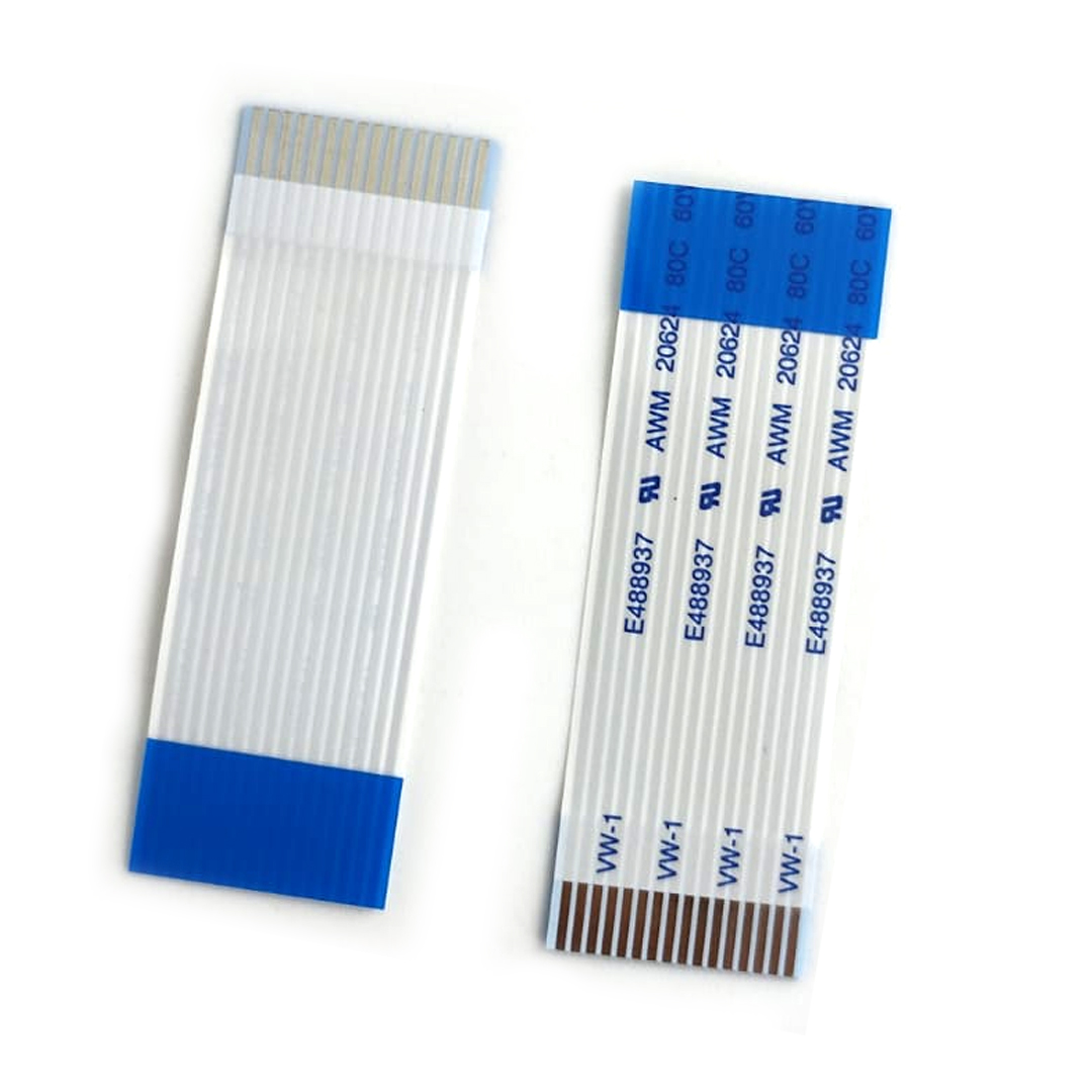

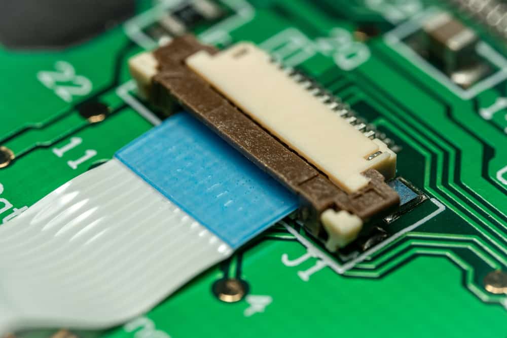

Mit FFC meine ich allerdings die FlatFlexCable - quasi sowas wie einen
"geraden Flex PCB" (siehe Bilder). Aber dein Hinweis war trozdem gut,
die gibt es auch in geschirmt (Mouser 538-15366-0321). Muss mich mal
einlesen, ob das was taugt ...

Ich werde FFC Kabel nehmen, erstmal die einfachen, das Gehäuse schon so
konstruieren, dass ich ein Abschirm-Blech drüber setzen kann, das auf
Masse liegt. Das müsste dann eig. so wirken wie die Cans auf RF-PCBs.
Und dann schau ich halt mal mit dem Scope was passiert.
Grund dafür: das ist am einfachsten zu bauen. Die Stecker lötet der
Fertiger auf den PCB, das Blech lasse ich biegen. Ich muss nur FFC Kabel
kaufen.
Wenn das nichts taugt, dann hab ich ja nun entsprechende Vorschläge
erhalten, wie ich das Thema "eskalieren" kann, bis hin zu einem
2-adrigen, verdrillten und geschirmten Kabel für jeden Kanal. Wobei das
dann halt schon echt elendes Gefrickel ist, acht so kurze Kabel (z.B.
aus Lapp LICY 2x0.25mm²) herzustellen ...
