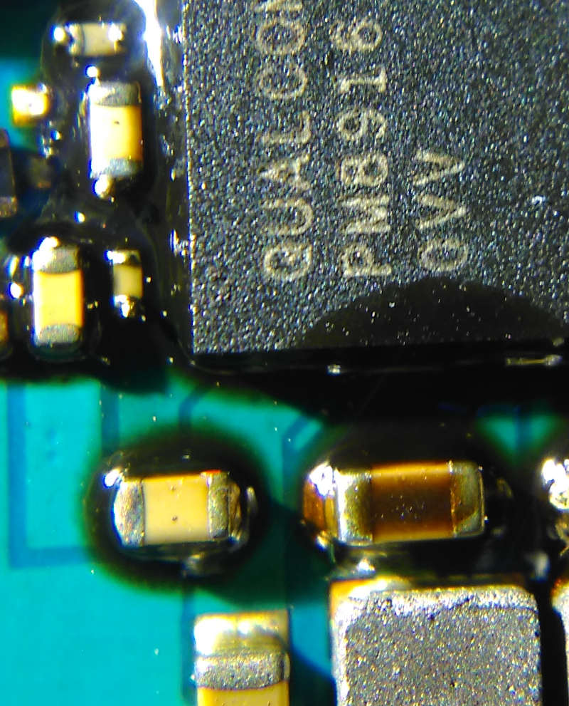

Entweder das Chip Design oder wahrscheinlicher fehlende Kühlung verursacht einen Wackelkontakt unter an den BGA Lötstellen unterhalb z.B. des Power controller chips.
Ich hab versucht mit der Heißluftpistole stufenweise das Board immer heißer zu machen und immer wieder ausprobiert, bis dann die Plastik connektoren für Kamera etc. weggeschmolzen sind, das Board sich aufgebläht hat und wunderbar gerochen hat. War wohl nix. Hab auf den Chips erst 170 beim letzen Versuch 220 Grad gemessen. Beim ersten mal hat das Phone noch Strom gezogen, bei den nächsten Versuchen war es komplett tot. Das nächste mal kleb ich alles aus Plastik mit Kapton Tape ab.
Ich denke besser wäre mit einer Heißluftstation den Chip runterzunehmen, neues Lötzinn drauf und wieder reinlöten. Youtube bootloop LG gibt Tipps wie man mit Alufolie und Wärmeleitpaste die Kühlung verbessern kann. Allerdings hat der Hersteller diesen Epoxy Kleber rund um die Chips gemacht. Warum, weil jetzt kann man das Teil nicht mal mehr reparieren? Irgend ein Tipp wie man den Chip abbekommt, oder wie man das lösen kann?
Das Bild hab ich selbst geschossen, ihr könnte damit machen was ihr wollt, CC sagt man da klop ich dazu.
#7595096
Angeblich liegts gar nicht an den BGA Lötkugeln, sondern dass sich IC-intern das Bonding ablöst. Da kannst du rumbrutzeln solange du willst, das wird nix mehr. Wenns gelänge, einen neuen IC zu beschaffen, dann wär immerhin noch möglich, den neu aufzulöten. Aber leider auch nur dann, wenn du die passenden Geräte und Erfahrung darin hast.

Da könntest du recht haben. BGA Chips umlöten ist aber nicht schwer, also müsste man wissen welcher Chip, da läge LG in der Pflicht das zu verlautbaren und Ersatz zur Verfügung zu stellen.

Nicht wirklich. Problem sind die Verbindungen zwischen dem eigentlichen Chip und dem Interposer, die können bei thermischem Stress auch für 'ne Weile wiederzustandekommen. Und darauf beruht der Kult des Graphikkartenaufenthalts im Backofen und auch der von sehr viel "Reballing" und anderen kurzzeitig "funktionierenden" Lösungen.
Damit will der Hersteller dir etwas gutes tun:
https://www.henkel-adhesives.com/ch/de/produkte/verguss-verkapselungsmassen/underfills.html

Sandwich BGA macht man mir viel Geduld... gutem Werkzeug und Erfahrung. Hauptsächlich ist es Erfahrung! Sandwich BGA ohne Erfahrung geht inne Hose, nahezu immer!
Selten, also schon länger, wirklich selten. Oft ist es tatsächlich das balling zwischen SOC/RAM/NAND. Hauptsächlich wegen thermischen Stress, Die Geräte werden immer wärmer.

Tipps:
1.) GRÜNDLICH vorwärmen, 150°C im BGA Stack! Die Platinen Unterseite mindestens 200°C+ bei IR Von unten ohne abdecken! Eher 210/215°C!
2.)Iso/Flussmittel und chlorcholenwasswrstoffhaltige Lösungsmittel bereithalten. (Umgangssprachlich auch bremsenreiniger genannt, nimm den teuren!) Die machen die Pampe im Stack weich! Auf den spudger, nicht auf den Stack! Mit dem getränkten spudger in den stack.
3.) Absolut Gründlich arbeiten! Alle, wirklich alle, klebe und zinnreste entfernen. (Flussmittel für das entfernen der Zinnreste GROßZÜGIG einsetzen!)
Schablonen, Paste ect... setzte ich als grundlegende Werkzeuge voraus!
Jeder hat "sein vorgehen", für mich funktioniert das beschriebene am besten.
Ich hab nie nachgerechnet, grob überschlagen, waren 98% Erfolg dabei.

Interessant deine Vorgehensweise. Ich würde einfach Lösemittel versuchen, den Klebermist abkratzen, dann mit Heissluft das Ding runterlöten,
Wie willst du das den machen? Die Pampe ist zwischen den BGA. Der Klebstoff wird bei etwa 150°C weich genug das du dazwischen kommst, danach erst kannst du das Lösungsmittel zwischen die Schichten bringen und dabei weiter erwärmen um den Stapel auseinander zu nehmen.
Der G. schrieb:
einmal kurz draufhauen damit das überschüssige Lötzinn zur Seite rausfliegt,
Und die Spritzer dir die umliegenden bauteile benetzen, Kurzschluss erzeugen sowohl rundherum auf der Platine, als auch unter dem BGA...äh, nein. Das macht man nicht!
Der G. schrieb:
dann wieder zupfen bis es sauber aufschwimmt und dann langsam abkühlen lassen.
Wo bei du bei der Methode nicht sicher sein kannst das alle balls gleichmäßig sind und fehler somit vorprogrammiert sind. Gerade im Sommer bei hohen Temperaturen habe ich viele Geräte mit "auffälligen" Lötstellen. Druck auf den stack lässt das Gerät in solchen Fällen wieder sauber booten.
