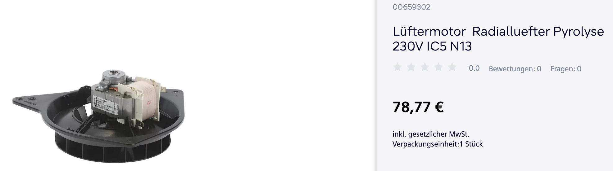

Ich habe bei den Ersatzteilen nur den "Lüftermotor Radiallüfter
Pyrolyse" als weiteren Lüfter neben dem Gebläsemotor gefunden, der ja
funktioniert.
Kann das dieser sein? Kann ich das zuvor nochmal prüfen?
(ein kleines Danke übrigens für zwischendurch)

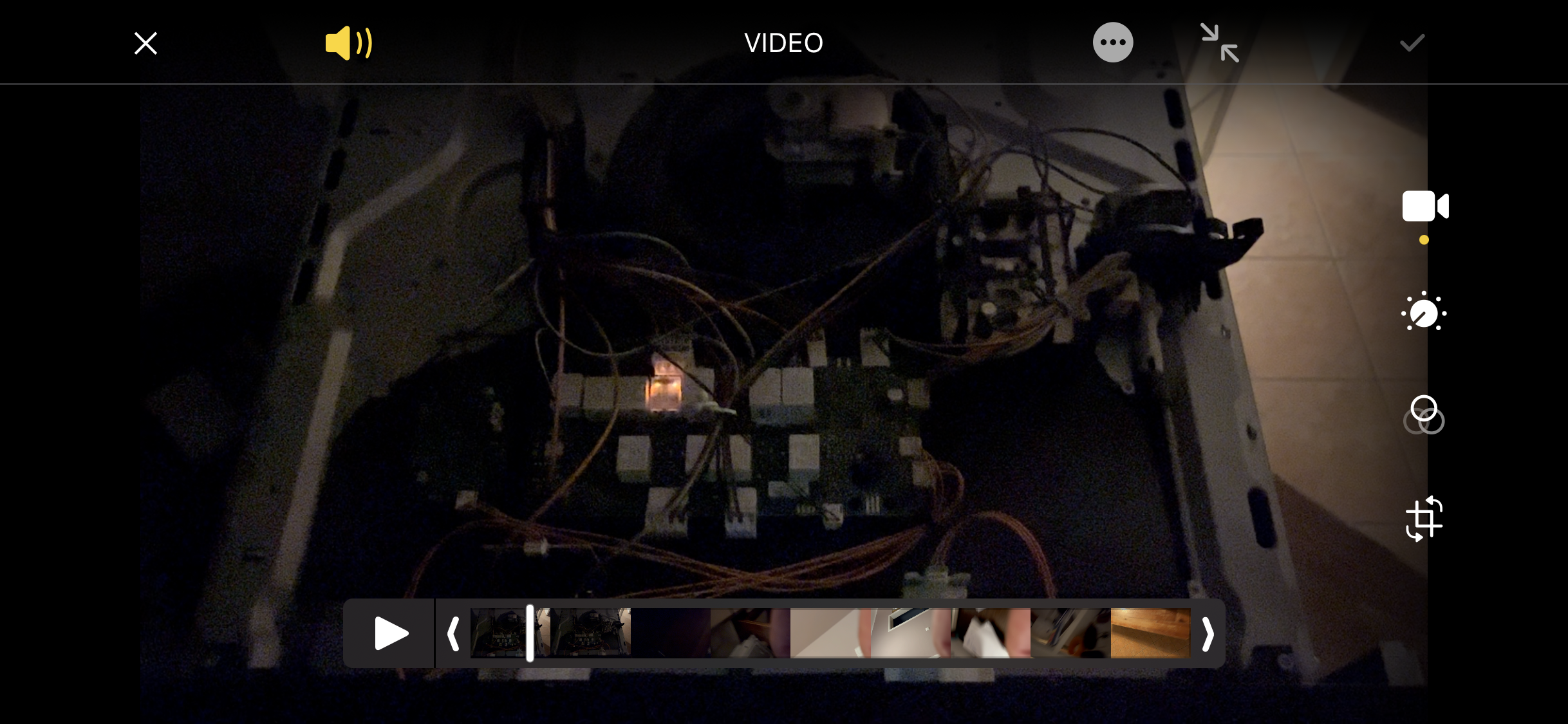

> Auslösung eines 30mA FI heißt Leckstrom durch Isolationsfehler. Wie der
> von eimem defekten Relais verursacht werden soll erschließt sich mir
> nicht!
Aus früherer Zeit erinnere ich noch diverse Fälle, dass eine
durchbrennende Glühbirne oft ausreichte, den FI zu schmeissen, selbst
eine 15 oder 25Watt.
Es kann also gut sein, dass irgendetwas im unteren Heizkreis
durchgebrannt ist, bzw. einen Schluss gegeben hat, der mit dem
Kurzschluss auch wieder weggebrannt wurde, aber einen Fehler
hinterlassen hat.

Ich habe die Fehlerdiagnose von einem YouTube Beitrag. In diesem konnte
der Autor glaubhaft machen, dass das defekte Relais Schuld am FI ist
und, dass man es im Dunkeln durch den Kurzschluss erkennen kann. (Siehe
Bild)
Seitdem es getauscht ist, funktioniert der Herd auch wieder nur halt
ohne Ober-/Unterhitze.

von Wendels B. (wendelsberg)
Mein Backofen ist ein Typ 91 ACT 01 KD - PNC 944 184 049
Der Luefter oben ist bei diesem hier zu sehen, wenn man auf
Exlosionszeichnung "Belueftung" klickt.
https://shop.electrolux.de/search?q=%3Arelevance%3Apnc%3A94418404900&page=2&pagesize=20
Die eigentliche Ursache war der Thermoschalter für Lüftermotor
3872079029
https://shop.electrolux.de/kochgerate/herde-backofen-kochfelder/thermostate/thermoschalter-fur-luftermotor/p/3872079029
Eine Kombination aus Bimetallschalter und Heizwiderstand, der fuer
verzoegertes Einschalten sorgt und dann nach Ausschalten des Backofens
fuer den Nachlauf des Luefters.
Seltsam, ich kenne klebende Kontakte und vergrößerte
Kontaktübergangswiderstände durch Verschleiß, die dann zu kalten
Lötstellen bzw. selbstauslöten führen, aber dass ein FI deshalb fliegt
kann ich mir nicht so ganz erklären.
FI Auslösung wäre eher die Ursache dass ein Heizelement einen
Isolationsschaden gegen das Gehäuse hat.
von Andreas B. (abm)
Sven schrieb:
>>> auf der Platine ein Relais defekt, was ein Freund von mir getauscht hat
>>> (aus- und eingelötet).
Und das neue Relais ist wirklich "passend"? Wenn das nämlich nur ein
ähnliches mit viel höherem Spulenstrom ist ... Die Spule wird vmtl. vom
Kleinspannungsnetzteil versorgt, und wenn da die Last zu groß ist ...
