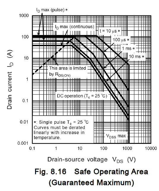

solltest du drin bleiben. Bei deinem Mosfet sind 114A für 10µs erlaubt.

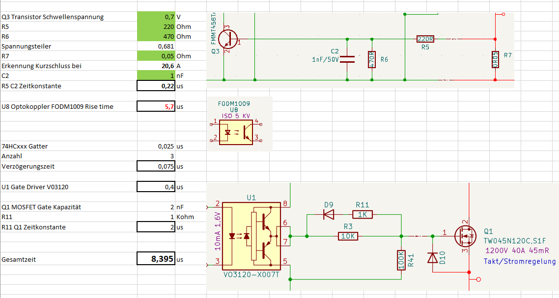

> Wenn ich einmal fragen darf: Wie realisierst du den Kurzschlussschutz.
Mit 50 MOhm Shunt und nachgeschal´teten Transistor mit 0,7V Basis
Schwellenspannung   >>>   I = 0,7V / 50mR =  14A
Dann über einen Optokoppler auf einen 74HC Flip-Flop, dann zum Gate
Treiber
von Dirk F. (dirkf)
OK. Danke.  Hoffe es können noch einige us länger sein, weil der Strom
ja ansteigend ist.

Offiziell kann es nicht länger sein, als das, was im DB spezifiziert
wurde. Es ist sogar schlimmer, heißt, es ist sogar kürzer im realen
Leben, denn die SOA-daten gelten ja üblicherweise nur für 25°C. Wenn der
T schon kräftig am Schwitzen ist, dann isses eben weniger.

Als Anlage die aktuelle Berechnung.
Was mich stört ist der gähnend langsame Optokoppler.
Gibt es hier keinen schnelleren ?
- 3 bis 5KV Isolation.
- max. 2 mm Bauhöhe
- 4-Pin SMD

von Bauform B. (bauformb)
Gegen den Kurzschluss statt FODM1009, der Gatetreiber ist doch optimal?
ACPL-W61L-060 oder -560, wurde leider von Broadcom geschluckt, aber
ansonsten nicht schlecht. Echter CMOS-Ausgang, und die Schaltzeiten sind
bei 2mA LED-Strom spezifiziert.
Edit: deine Bauhöhe beißt sich mit der Isolationsspannung.
 - W61L 8mm 8kV 3.3mm dick
 - M61L 6mm 6kV 2.6mm dick
von Dirk F. (dirkf)
Bauform B. schrieb:
> ACPL-W61L-060
Hallo, danke für den Hinweis.

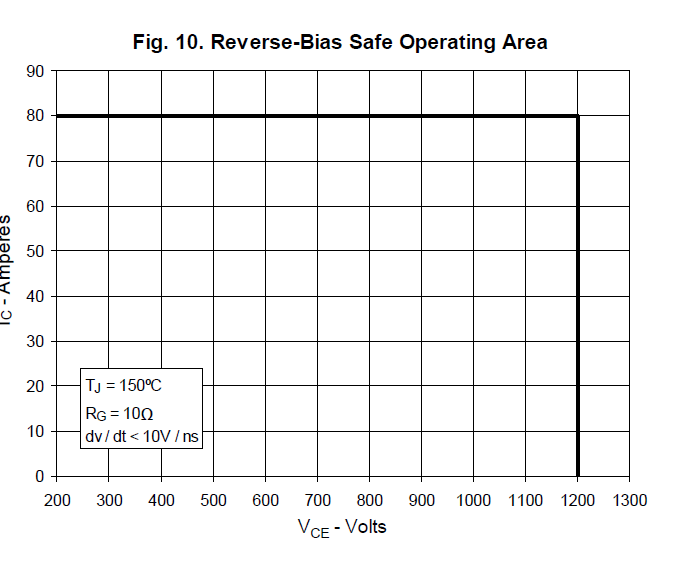

Würde eine Umstellung von MOSFET auf IGBT eine Verbesserung zum Thema
maximale Kurzschlusszeit  bewirken ?
Das SOA Diagramm vom IGBT sieht irgendwie viel besser aus.....
von Dirk F. (dirkf)
Hier MOSFET
von Frank O. (frank_o)
Womöglich sind die deshalb heute in den Schweißinvertern drin.
Der Unterschied ist gewaltig. Hätte ich so erstmal nicht vermutet.

von Michael B. (laberkopp)
Der IGBT hält keine 80A bei 1200V UDS aus.
Er kann nur umschalten zwischen beiden.

Dirk F. schrieb:
> Ja hatte halt versehentlich das M Gross (Mega) anstatt klein (Milli)
> geschrieben.
Du hast dann aber auch "versehentlich" darauf beharrt, das das ja wohl
schon korrekt sei.
Obacht: RBSOA != SOA
