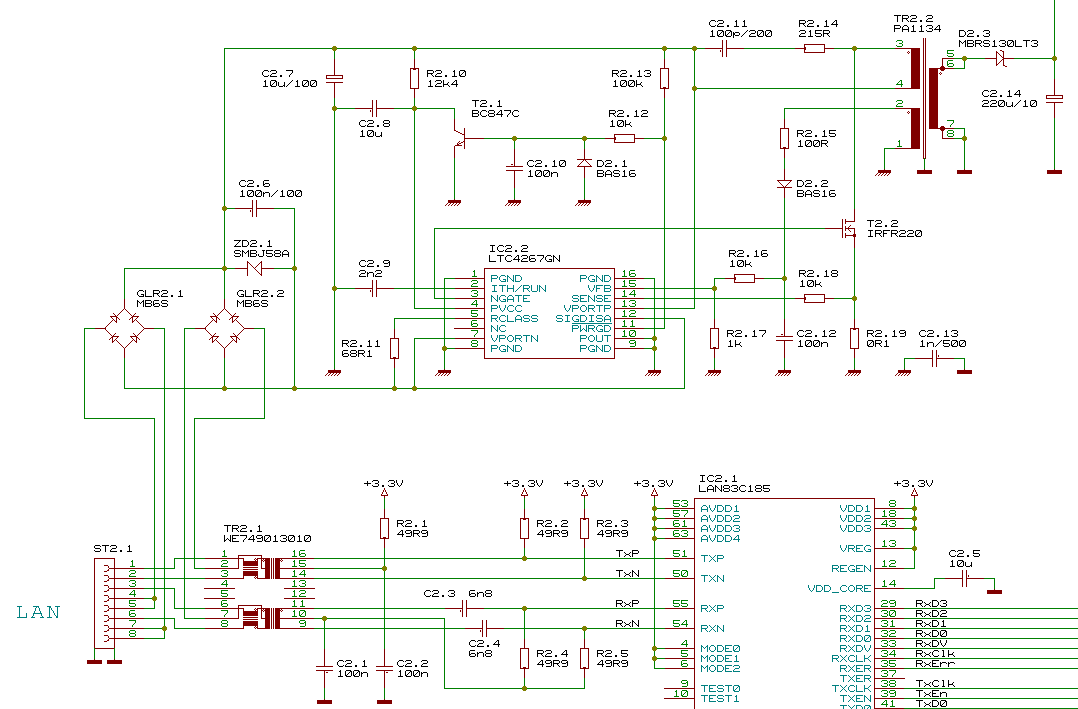

ich wollte mal ein wenig mit PoE spielen, also ein Gerät via PoE versorgen. Da mir das alles (nach einiger Recherche) für eine Spielerei zu kompliziert wurde, bin ich auf ein Fertigmodul ausgewichen: MYBSP00502ABF
Aber auch das verlangt scheinbar noch nach externen Bauteilen. Erstmal anscheinend eine "Diode Bridge", da habe ich mal willkürlich KMB210S ausgewählt, und noch irgendwas.... äääh ka was das ist. Sieht aus wie ein Trafo. Aber da gibts 100000 verschiedene mit verschiedenen Induktivitäten etc... Ich habe keine Ahnung, welchen ich nehmen könnte. Es gibt nichtmal ein Beispiel-Layout in der Doku...

Mir scheint, du bist ein bisschen auf dem Holzweg. Das Modul ist für ein PoE optimierter DC/DC-Konverter, für PoE brauchst du noch den PoE-geeigneten Ethernet-Trafo (man sagt auch "Magnetics") und zwei simple Gleichrichter.
Vor langer Zeit habe ich so was mal gemacht: Oben siehst den (recht aufwändigen) DC/DC-Konverter, unten Trafo (von WE) und Gleichrichter. Nur diese beiden (bzw. 3) Teile brauchst du noch. Wie es auch in deinem Datenblatt steht.

Ich bin mir nicht sicher, ob ich dich falsch verstehe: Ich gehe davon aus, dass du ein eigenes Gerät über PoE mit Betriebsspannung versorgen willst. So, wie ich es in dem obigen Beispiel auch gezeigt habe.
So, wie Michael schrieb, und nicht umgekehrt: "Zur Versorgung über PoE brauchst du einen sogenannten injector oder einen PoE fähigen Switch." Ich gehe davon aus, dass dir das bereits zur Verfügung steht.
Auch wurde geschrieben, dass du zu dem Wandler, den du ausgesucht hast, noch den "Ethernet Trafo" bzw. "LAN-Trafo", der ein komplexeres Gebilde als ein einfacher Trafo ist und auch "Ethernet PoE Magnetics" genannt werden kann, und die zwei Gleichrichter. Na ja, und dahinter natürlich auch das ganze erforderlich Gedöns, was für einen normalen Ethernet-Port auch benötigt wird.
In meiner Schaltung oben habe ich als LAN-Trafo den 749013010 von WE eingesetzt. Das sieht man im Schaltplan. Den 749013010 gibt es nicht mehr, der Nachfolger ist der 749013011A. Den findet man, wenn man https://www.we-online.com/en/components/products/WE-LAN aufruft. Da gibt es nur 8 prinzipiell geeignete LAN-Trafos zur Auswahl. Mit einem davon solltest du auskommen.

Kommt darauf an, ob das PoE Versorgungsteil nur Phantomspeisung macht (Mode A), oder die freien Leitungsadern nutzt (Mode B). Bei Mode B reicht ein Gleichrichter, der nur für Verpolbarkeit sorgt. https://de.wikipedia.org/wiki/Power_over_Ethernet
Mode B entsprecht im Schaltplan dem linken Gleichrichter, dann geht es ohne angezapfte Übertrager.
