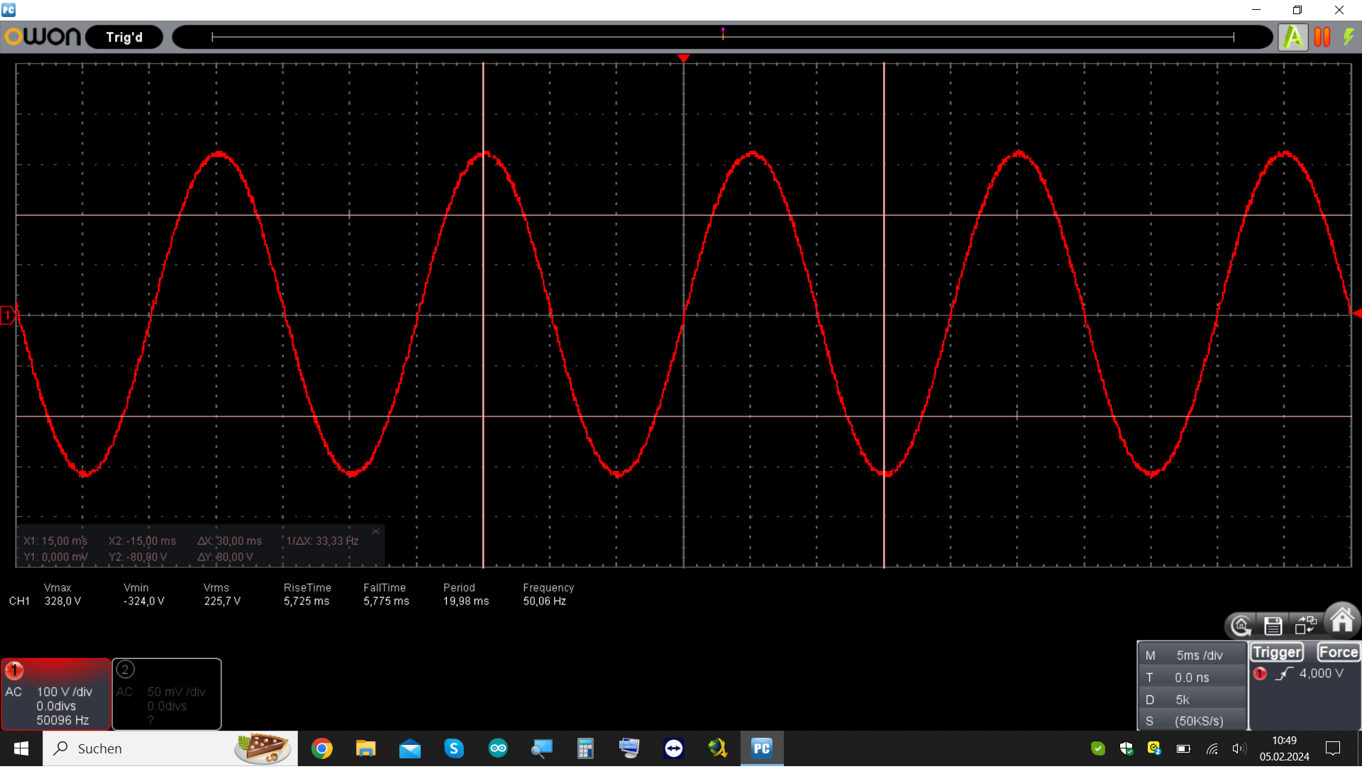

Ich habe in den letzten Tagen einen 24v Wechselrichter mit reinen Sinus
reparieren müssen.
Erstmal nichts besonderes ABER bei der abschließenden Prüfung fiel mir
auf das die Frequenzmessung der Multimeter scheinbar ein Problem mit
Wechselrichtern hat.
Die Ausgangsspannung hatte wie gewünscht um 230 Volt AC, meine
Multimeter zeigten mir aber nicht 50HZ an.
Sondern 150–700 Hz Wechselspannung, was mir sehr komisch vorkommt.
Am USB oszi mit 100fach Teiler am Notebook auf Akku betrieb bekommen ich
aber einen sauberen Sinus mit genau 50 HZ.
Jetzt dachte ich das meine ganzen Multimeter vielleicht Müll messen.
Und habe sie deshalb mal in die Steckdose zum Gegentesten gehalten, da
zeigen sie aber alle perfekte 50 HZ an.
Ähm, jetzt bin ich ratlos, kann mir jemand sagen wie das sein kann?
Vielen dank.

von Mi N. (msx)
Klementine sagt: "Sauber ja aber nicht rein!"
Schalte einen Tiefpass davor, um die Oberwellen zu unterdrücken.
Dein 1:100 Vorteilertastkopf wirkt mit der Eingangskapazität des
Oszibausteins als RC Tiefpass und gaukelt dir einen reinen Sinus vor.
Entweder ist der Taskkopf nicht richtig kompensiert oder er (und/oder
das Oszi) hat halt eine obere Frequenzgrenze, so das er die PWM, die den
Sinus erzeugt, nicht richtig darstellen kann. Normalerweise gibts im
Ausgang des WR einen LC Tiefpass, der aber meist an der Unterkante
dimensioniert ist, weil Drosseln mit dicken Draht und vielen mH Geld
kosten.
Das Multimeter scheint davon noch etwas mitzukriegen, irrt sich aber
dennoch, weil die PWM noch viel höher als 700Hz oder so ist.
von DAVID B. (bastler-david)
DANKE euch für Euere Infos.
H. H. schrieb:
> Was hängt denn bei der Messung als Last am Wechselrichter?
Die Messungen sind lastfrei so wie mit einer kleinen 5 Watt LED genau
gleich.
Mehr last ist erst nach dem Zusammenbau möglich dafür fehlen mir aber
noch klein teile.
Kann ich diese Oberschwinger mit einen kleinen 230V Trafo zu ka 9V oder
so noch sehen oder gehen die da auch unter ?
Ändern kann ich sie ja ohne hin nicht so einfach.

Also kurze Rückmeldung habe den Wechselrichter jetzt fertig zusammen
bauen und Testen können selbst mit einer omischenlast von 60 Watt
(Lötkolben) Zeigen die Multimeter sowohl mit True RMS als auch ohne
weiterhin falsche Frequenz werte an.
Ich habe noch ein weiteres Oszilloskop (analog) zum testen genommen.
welches ich mit einen 10x Tastkopf bestückte.
Aber auch da war außer einen für MICH perfekten Sinus (unter last) NIX
von irgendwelchen oberwellen zusehen.
Auch den versuch mit einen kleinen Trafo habe ich natürlich gemacht.
Aber auch da war alles sauber, komisch war nur das da immerhin eins von
4 Multimetern mir jetzt die 50 HZ anzeigte.
Ich habs dabei jetzt belassen.
Angeschlossene Geräte Funktionieren wie gewünscht.
Somit hacke ich das mal unter seltsam ab.
Und bedanke mich für die Infos von euch.

von Teo D. (teoderix)
Neee, die sind halt mit ihren >>100Mohm ziemlich empfindlich. An ollen
CRTs, könnte man vorne an der Mattscheibe, die Zeilenfrequenz problemlos
messen.

von Rainer W. (rawi)
Mit seinen 50kS/s bekommt das wohl die PWM nicht mit.
