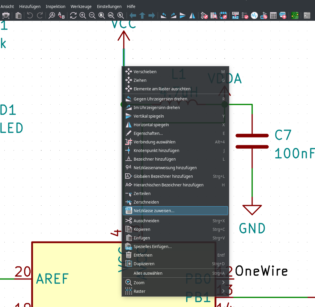

Habe im Schaltplaneditor meine Netzklassen vergeben, die auch angezeigt werden werden. Kann im PCB die se Netzklassen nicht auswählen, um mit der zu routen. Bin sicherlich zu doof um das entsprechende Menü zu finden. Kann mir jemand helfen. (KiCAD 7.05).
Danke und LG M.
Nachtag: Hatte alles layoutet aber mit Leiterbreite default=0,25mm und dann angefangen von Hand die Leiterbreiten zu ändern und jedes Teilstück wieder geroutet, bis ich die SCh... voll hatte.
Geht (für mich) am einfachsten im Schaltplan-Editor. Rechts-Klick auf die Leiterbahn, "Netzklasse zuweisen" Ansonsten über Datei->Schaltplan einrichten->Netzklassen

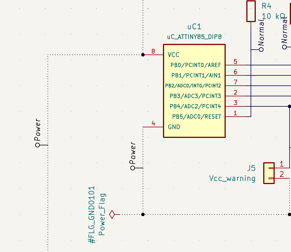

Du hast bei dir nur das Netz "Power" auf die Klasse "Power" gelegt. Vermutlich wolltest du stattdessen "VCC", "GND", "+5V" usw auf die Netzklasse "Power" legen.
Das war Absicht, da es für diese Anwendung m.E. egal war, ändere das aber noch mal, so wie Du es im Shot hast.

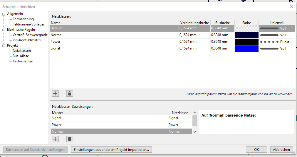

So hatte ich es auch zugewiesen. Der Schaltplan zeigt mir ja auch die Netzklassen.
Nein, tut er nicht, sh. dein eigener Screenshot.

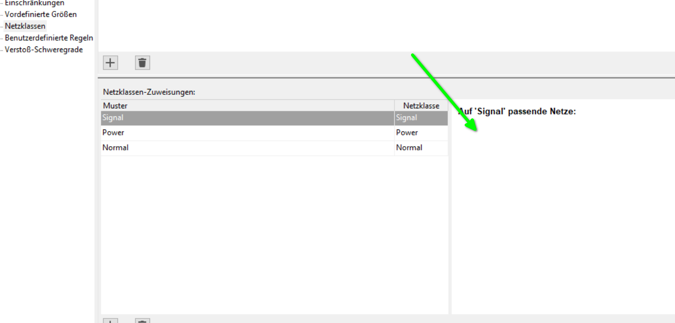

Bei "Auf ... passende Netze" sollte eine Liste der Netze erscheinen, die dem Muster entspricht. Bei dir ist das kein einziges Netz, was auf "Signal" passt. Vermute bei "Power" schaut's genauso aus.
Bei "Muster" muss etwas rein, was auf deine Netz-Namen matched, keine Wiederholung des Klassen-Namens.

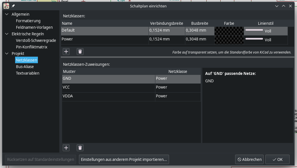

das muss ich erstmal verdauen, das erklärt sicherlich Meldung "auf xxx keine Netze" gefunden. Also fehlt die Netzzuweisung zu den Klassen.
Schlußfolgerung: Ich habe es nicht verstanden. Morgen auf ein Neues.

Das war eine große Hilfe, nun wird die Klasse verwendet. Habe mich an Dein Muser gehalten und voila. Vllt hast du noch einen Tip, warum im PCB die Bauteile nur gedreht und nicht gespiegelt werden kennen?
