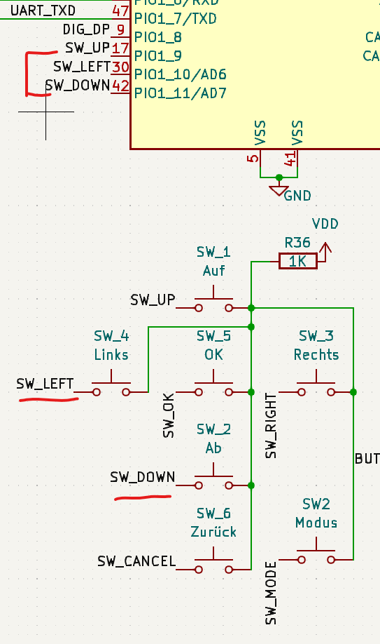

Seit geraumer Zeit kämpfe ich mit einer eigentlich sehr einfachen
Aufgabe:
An einem LPC11C14 hab ich an Port 1 Pin 9, 10 und 11 je einen Taster
angeschlossen. Taster offen => pin floatet; taster gedrückt: mit 1K nach
Vcc geschlossen.
Mein Problem ist: ich schaffe es nicht den Tastendruck von Pin 1/10 und
1/11 (richtig) auszuwerten. Auch bei gedrückter Taste, lese ich immer
eine 0 aus. Pin 1/9 funktioniert einwandfrei.

von J. S. (jojos)
Die beiden sind afaik für I2C und open drain, die sind anders als die
anderen Inputs.
Üblicherweise schließt man die gegen GND an und die beiden brauchen dann
einen externen pull up.

von Peter D. (peda)
> Vcc geschlossen.
Einen floatenden Pin kann man nicht feststellen. Floatend heißt, jeder
Pegel ist möglich, eben auf was die Pinkapazität gerade aufgeladen ist
oder von anderen Signalen einkoppelt.
Typisch schaltet man daher den Pullup ein und die Taste legt GND an.
Ich würde im Usermanual die Pinkonfiguration überprüfen. Die LPC sind da
ja recht kompliziert. Die Bitnummer im Port kann auch eine andere im
Inputregister sein. Und als Interrupt dann wieder eine andere. Und für
Input muß es auch nicht immer Funktion 0 sein. Ist alles ein ganz
schönes Durcheinander bei den LPC.
ADC und digital Input dürfte nicht gleichzeitig gehen.

von Alram L. (alram)
Soeben mit neuem Anlauf konnte ich das Problem lösen:
Da alle Pins per default auf Input (mit pull up) konfiguriert sind, hab
ich einfach diese Konfiguration nicht verändert. Und siehe da: dann lese
ich eine 1 für den Port 1_10 aus.
Dann genau rein geschaut, was die Chip_IOCON_PinMuxSet wohl so macht und
dann auf diese Spezialfunktion in der Chip library gestossen:
#define IOCON_DIGMODE_EN        (0x1 << 7)    /*!< Enables digital function (analog pins only) */
und wenn man diese aktiviert, dann funktioniert es auch:
Chip_IOCON_PinMuxSet(LPC_IOCON, IOCON_PIO1_10, (IOCON_FUNC0 | IOCON_MODE_PULLDOWN | IOCON_DIGMODE_EN));
muss man also bei AD Pins die Digitalfunktion explizit einschalten ...
und wieder mal bestätigt: Wenn man an defekte Hardware denkt, sitzt das
Problem doch wieder mal vorm PC :)
und wenn man weiß wonach man suchen soll, findet man auch die Richtige
Stelle in Datenblatt ...
thx
