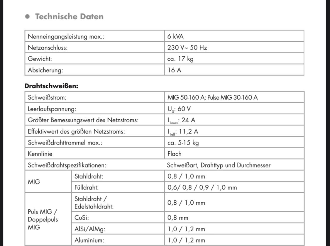

Hallo, kann man zwei unterschiedliche Wechselrichter die aus 12 bzw 24
VDC > 230VAC machen, sekundärseitig parallel schalten, um mehr zu
Verfügung stehende Leistung zu erhalten?
Oder wird es eher einfach nur in null komma nix die Wechselrichter
grillen?
Ich muss etwas entfernter abgelegen ein Aluminiumteil per MIG-Puls
schweißen. Zur Verfügung stehen mir bereits 3x 100Ah 12V LiFePO4 Akkus,
und bisher ein 2000W Sinus 12V/230V DC/AC Wandler.
Würde dann evtl noch einen 24V Wandler addieren.
Die Leistungsangaben des Schweißgeräts LIDL Parkside PMPS 200 A1 siehe
Screenshot.
Fragen zu den Leistungsangaben:
Es zieht also maximal 6kW aus dem AC Netz oder 11,2kW und 12,8kW
Blindleistung oder wie?!
(Habe das Gerät noch nicht vor mir)

Nein. Die werden nicht syncron laufen. Gute werden sich abschalten und
billige werden mit Knall und Rauch Aufmerksam machen.
Wenn es sich um ein Schweißgerät mit Schaltnetzteil handeln würde, das
statt mit 230v AC auch mit 230*1,41 V DC gespeist werden könnte, könnte
man hinter jedem Wechselrichter einen BrückenGleichrichter schalten und
dann DC-seitig verbinden versuchen. Aber auch so eine Parallelisierung
funktioniert mit Wechselrichtern nicht immer.

Aus dem Handbuch geht hervor, dass das Gerät eine Einschaltleistung von
6kVA und einen Einschaltstrom von 26A an 230VAC einphasig anfordert.
Da braucht es es schon sehr grosse Inverter oder Generatoren, um so ein
Teil netzunabhängig zu betreiben.

Würde ich so nicht unterschreiben.
In dem Fall verheizen im Gleichrichter immer die gleichen 2 Dioden die
Verlustleistung. Kann (muss aber nicht) ein Problem sein.

Da würde ich eher mit DC aus Akkus oder PV in den Inverter Zwischenkreis
speisen.
