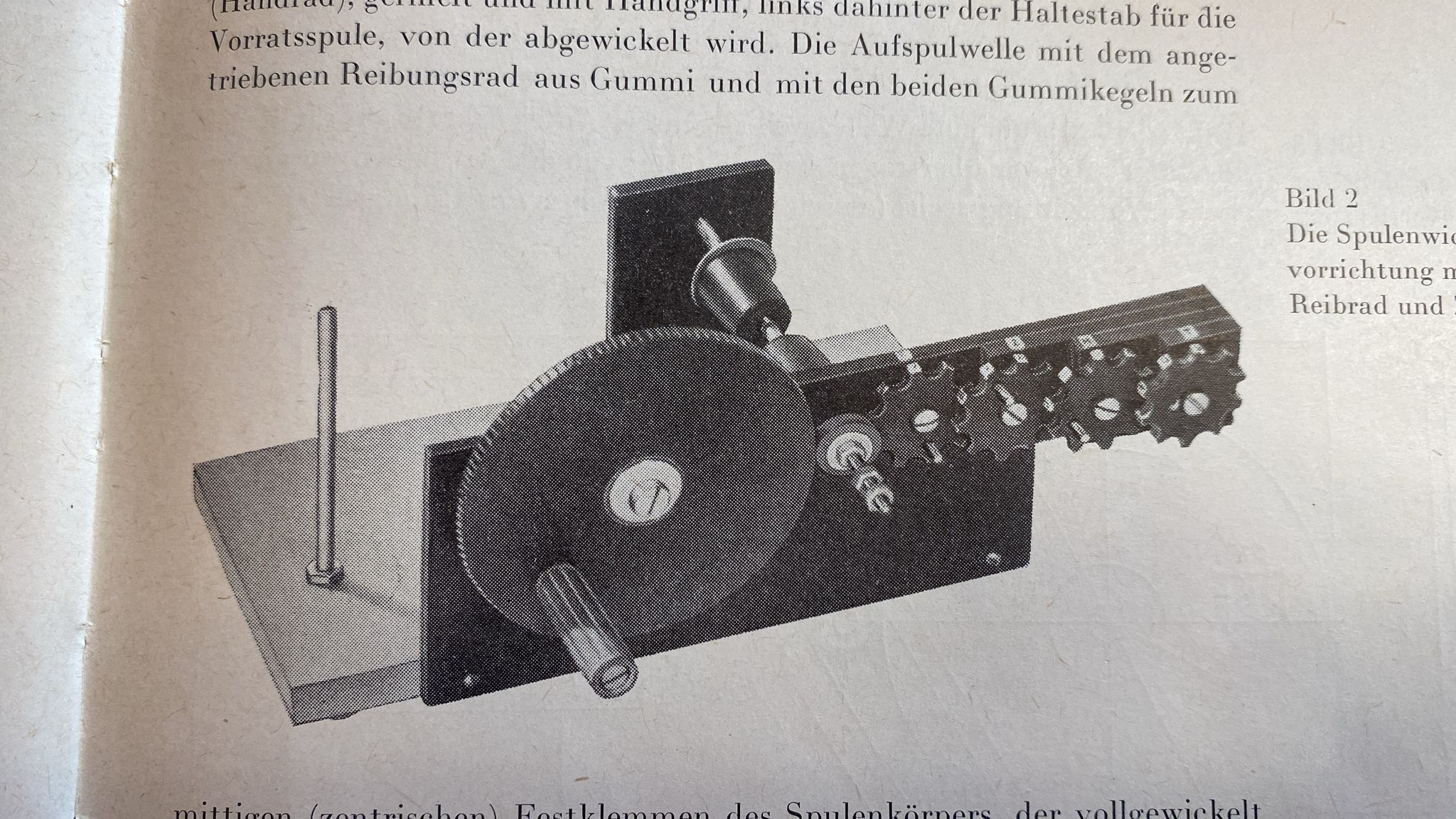

in verschiedenen Beiträgen kam immer mal wieder der Wunsch eine Spule
selbst zu wickeln, sei es als Ersatz oder für ein Neuprojekt. Motoren,
Tonabnehmer, Trafos etc bieten sich an - manchmal mangelt es an einer
geeigneten Vorrichtung.
In dem Büchlein: "Elektrotechnik selbst erlebt" von Backe/König aus dem
Jahre 1968 wird eine solche Wickelvorrichtung als Selbstbauprojekt
vorgestellt. Vollmechnisch!
Heutzutage würde man das Gerät wohl noch mit einem elektronischen
Zählwerk ergänzen.
Hier mal zwei Bilder dazu:
Ralf

von Michael B. (laberkopp)
Man braucht keine Übersetzung von Handkurbel zu Wickelkörper, im
Gegenteil, direkt hat ma mehr Gefühl fur die Drahtspannung und kann
besser stoppen.
Relevant ist die Befestigung des Wickelkorpers (es gibt ja alles
mögliche, rund und techtecking etc) und die Bremse für den Draht, damit
er staff wird aber nicht reißt.
Als,Zähler heissen die Dinger Tally Counter.

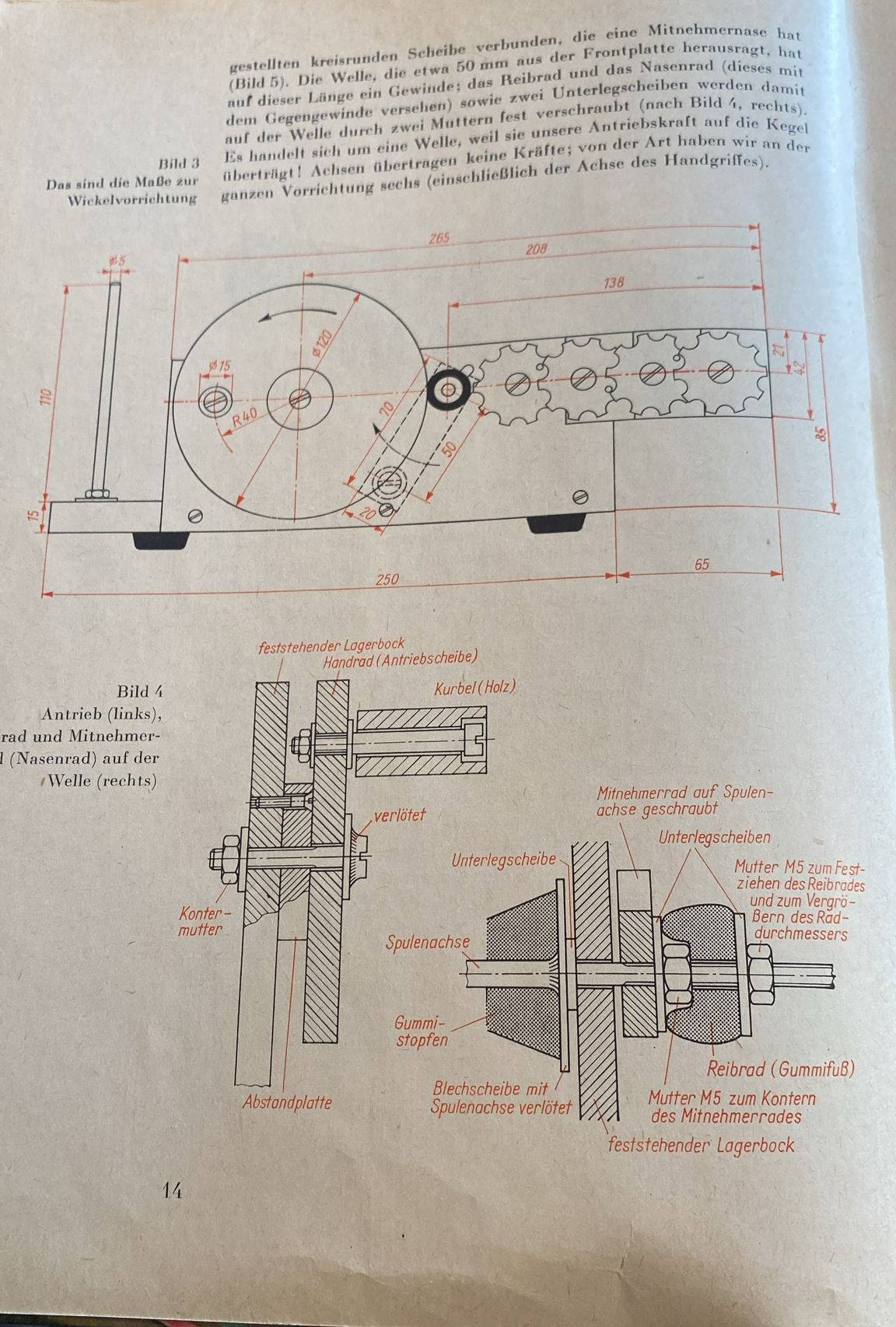

von Ralf X. (ralf0815)
> Zählwerk ergänzen.
Warum sollte das mechanische Endlos-Zählwerk mit 10.000 Counts nicht
ausreichen?
Für mich würde dagegen die fehlende Faden-/Drahtführung bei völlig
unzureichendem Achsenabstand das ganze als Fehlkonstruktion einordnen.
Gerhard O. schrieb:
> Das lässt sich vielleicht als "After thought" hinzufügen und ändern.
> Das Zählwerk finde ich irgendwie toll. Könnte man mit 3D leicht
> herstellen.
> Also ganz abschreiben würde ich den Bauvorschlag nicht.
Wenn da jemand wirklich etwas selber (nach-) bauen möchte, würde ich
eher mal nach den früheren industriell hergestellten Wickelmaschinen für
den Kleinanwender schauen, egal ob aus dem Elektro- oder
Näh-/Strickbereich.
Schon aus Ende der 50er Jahre kenne ich die noch von meiner Mutter, die
Garne und Wolle oft in Industriegebinden kaufte und per Handkurbel auf
jede Art von Spulen und Knäuel absolut exakt umwickeln konnte.
Natürlich auch mit Zusatz-Ziffernzählwerk für jede Umdrehung bis 99.999.
Alles zum Anklemmen an einer Tischkante...

von Ralf S. (cmyk61)
na, das ist ein Bastelprojekt aus einem Büchlein aus den 68ern - und wer
sagt denn, dass man das Gerät nicht verbessern dürfte ;-)
Wer das Gerät als erster funktionstüchtig nachgebaut hat (ohne 3D-Druck,
Lasercut etc) dem geb ich ein Bier (oder Wein, Cola, Kaffee, Tee) aus.
Ralf
