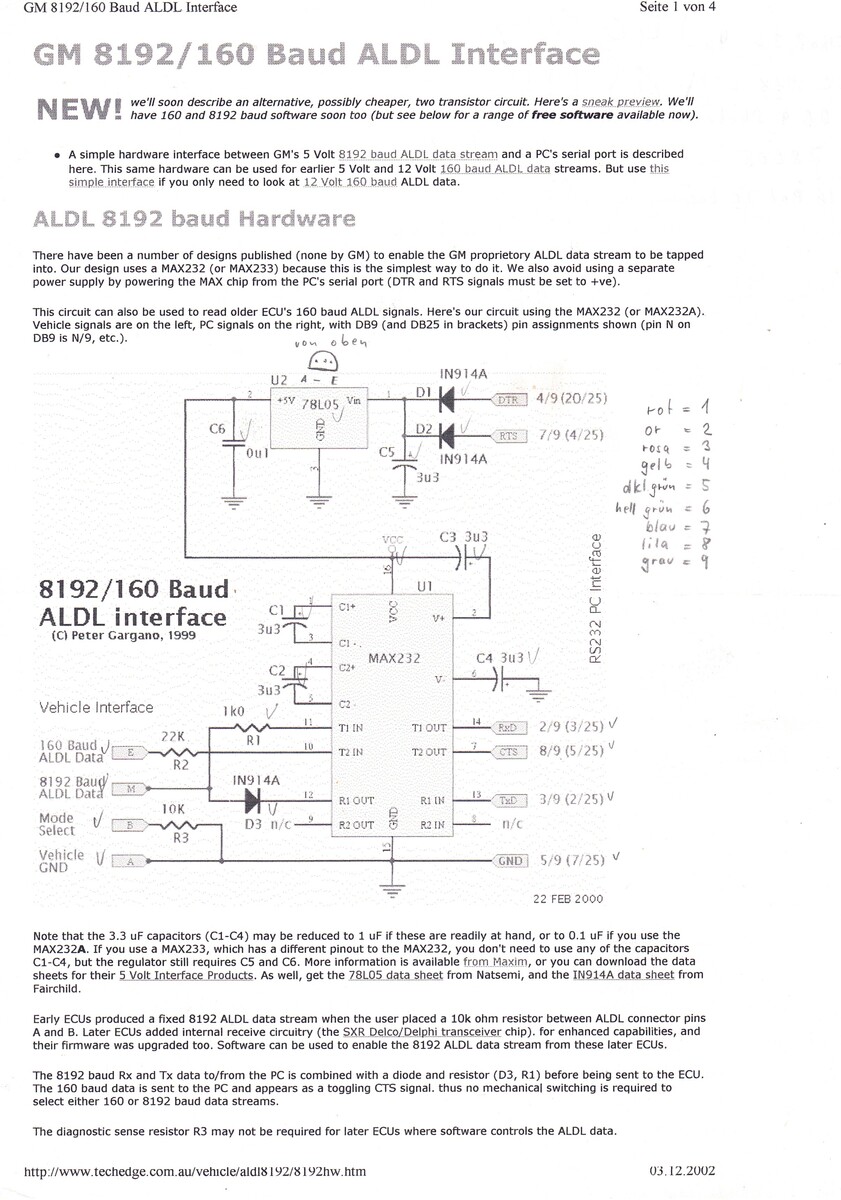

Moin. Ich habe mir zum Auslesen eines Einspritzrechners für einen Chevy Van G20 einen Adapter mit MAX232 gebaut, der auf einen DB9 Serialstecker geht. Solangsam gehen mir die Computer mit Serialanschluss aus und da wäre es an der Zeit was zu haben das direkt auf USB die Daten in den Computer liefert. Außerdem könnte ich dann den Adapter etwas schlanker bauen und bräuchte kein Adapterkabel von DB9 auf USB. Gibt es in der Schaltung einen einfachen Weg das zu realisieren? Mein Elektronikkenntnisse sind begrenzt und ich habe alles nur nach Schaltplan auf Lochraster gelötet. Vielen Dank.

hi, schaue dir mal bei Google die Baustein Reihe des FT232 Chips (USB/Serial Wandler) an. Damit habe ich bei uns im betrieb schon manches serielles oder paralleles Gerät mit einem USB Anschluss versehen. Es gibt auch günstigere China Nachbauten. So wie es aussieht kann dann der MAX232 und die dafür notwendigen Komponenten entfernt werden. Du kriegst bei USB gleichzeitig noch eine 5V Spannungsversorgung mit dazu. Hier würde ich aber noch eine Schutzbeschaltung hinzufügen. Was sinnvolles findest du mit gezielter suche bestimmt im Netz.

Schaltungstechnisch ist das kein Problem. Die Frage ist nur ob die Software da mitspielt. Normalerweise baut man zu den Motorsteuergeraeten eine Verbindung auf und muss dann alle x Millisekunden Daten uebertragen sonst wirft einen das Steuergeraet wieder raus. Dafuer kann USB schon zu bloed sein und Microsoftbetriebsysteme sind es erst recht. Das ist der Grund wieso in den Adaptern (ELM327) ueblicherweise ein eigener Controller drin ist, der soll das Timing aufrecht erhalten und so wie ich das sehe hast du das nicht.
Aber Versuch macht klug. Nimm aber nicht so einen alten MAX232 kack der nur 1/ms uebertraegt sondern einen moderneren USB2 Typen damit du da wenigstens schonmal auf 1/8ms kommst.

Wird nicht funktionieren! Die FT232 invertieren die Signalleitungen DTR etc. Das kann man lösen aber nicht mit einem einfachen Wandler-Kabel, das diese Leitungen sowieso nicht bereitstellt

Kann man das bei den FTDI-ICs nicht einstellen?

Du hast den Beitrag im Corvetteforum gelesen? Es wird nur RxD und TxD verwendet.
Dann tut es doch jedes beliebige USB-RS232-Board oder -Kabel. Das Problem sind dann nur noch die Treiber für den verwendeten IC.

ALDL 8192 Baud arbeitet mit TTL Pegel, das Kabel aus dem Corvetteforum ist dafür geeignet und weitere Treiber werden nicht benötigt.
Nur für ALDL 160 Baud mit 12 Volt Pegel braucht man eine andere bzw. minimal modifizierte Lösung, die Frage ist ob der TO ALDL 160 Baud überhaupt braucht.

Im Original-Schaltbild wird CTS genutzt.
Andernfalls tut es jedes OBD KL-Interface

Ja, wenn man sich damit auskennt die Firmware konfiguriert. Aber einfach "ich nehme den Adapter" ist halt nicht.
