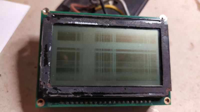

Ich versuche mich grade an der Reparatur einer Klimaanlagen-Steuerung
aus einem Fahrzeug.
Verbaut ist dort in der Anzeigeeinheit ein Display
   Powertip PG12864J-P1
Das Original Display zeigt nur noch Schrott an (siehe Bild)
Ersatz könnte meines Erachtens das folgende sein:
https://www.ebay.de/itm/256299296547
Das Original Display war grün als Hintergrund Beleuchtung. Das
Ersatz-Display hat blau, damit könnte ich vermutlich leben, grün wäre
natürlich schöner (wie auch die anderen Armaturenanzeigen). Muss ich
halt zur Not transplantieren.
Frage_01: sind eigentlich "alle" [*1] 12864er Displays ähnlich, oder
gibt es etwas zu beachten? Ok, Pins anstelle von flachen
Leiterbahnkontakten, Belegung der 20 Pins sollte identisch sein. Und
sonst? Unterschiedliche Software-Ansteuerung? Im vorliegenden
ursprünglichen Display sind KS0108 Controller verbaut. Das ausgeguckte
neue Display verwendet NT7108 Controller, diese sollen aber kompatibel
sein zu den KS0108.
[*1] "alle" von Powertip, bzw. von anderen Anbietern?
Vielleicht hat ja jemanden in seinem Fundus noch ein Powertip Display,
oder kann mir einen nützlichen Link aufzeigen?
Datenblätter verschiedener Varianten organisieren und nachsehen.
Da können unterschiedliche Controller drauf sein, die können
unterschiedliche Schnittstellen haben, und --und das ist bei Deinem
Display sicherlich relevant-- die können für unterschiedliche
Umgebungsbedingungen konzipiert sein.
Für Anwendungen im Auto muss so ein Display auch bei sehr niedrigen
Temperaturen noch funktionieren (gut, das mag bei einer Klimaanlage,
wenn sie nichts anderes als Kaltluft zur Verfügung stellt, nicht so
wichtig sein), aber es muss halt auch überleben, wenn die Sonne im
parkenden Auto draufknallt und das Display dauerhaft auf 60° aufgeheizt
wird.

Das Display ist in einem Gehäuse verbaut, in dem auch einezugehörige
Steuerplatine sitzt. Vor dem Display ist noch eine Plexiglas-Scheibe.
Das Display dient nur als Anzeigeinstrument für diverse Stati der
Klimaanlage. Versorgt wird die Steuerplatine über USB (oder SPI?).
Herstellernummer: HISP4150795 - (z.B. bei Irizar 3200635,
3200686 & 3200687), zum Beispiel hier zu sehen:
https://shop.airconcoparts.co.uk/HISP4150795
Diese Anzeigeeinheit ist in einem Reisebus in der Mittelkonsole verbaut.
Sie wird weder mit kalter Klimaanlagen-Luft angepustet, noch ist es
direkter starker SOnnenbestrahlung ausgesetzt. Wenn da 60 Grad wären,
würde der Fahrer auch mit der Temperatur geröstet werden.
nicht nur "könnten", sondern tatsächlich. Die verbauten Controller des
ursprünglichen und des angedachten Ersatz-Displays hatte ich ja schon
rausgesucht. Laut diesem Beitrag sind sie wohl kompatibel
https://electronics.stackexchange.com/questions/612496/ks0108-vs-nt7108-lcd-controller
> die können unterschiedliche Schnittstellen haben,
Naja, deswegen frug ich ja speziell zu diesem Display bzw. kompatiblen
Typen. Insbesondere auch den verschiedenen Typen bzw.
Modellbezeichnungen der "Powertip *12864*"  Displays.
Dein allgemeiner Hinweis nutzt mir nicht bei meiner spezifischen Frage.
Aber dennoch Danke für deine Meinung bzw. Rückmeldung.

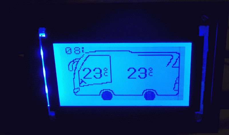

für die Nachwelt:
das neue Display leuchtet nun schön in blau, und funktioniert bestens.

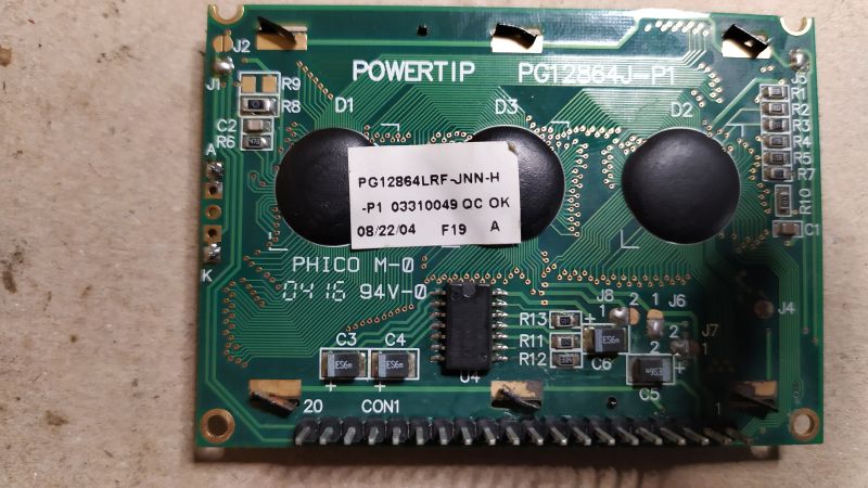

Das Bild Display-02 im Startpost zeigt am linken Rand 2 Lötstellen mit A
und K gekennzeichnet. Das ist die Hintergrundbeleuchtung. Auslöten,
seitlich rausziehen und andere Hintergrundbeleuchtung rein. Meist ist
das eine Plexischeibe, wo an den Seiten die LEDs sitzen. Auch die kann
man tauschen, wenn man genug feinmotorische Fähigkeiten und gute Augen
hat ;-)
Gerald B. schrieb:
> Auslöten, seitlich rausziehen und andere Hintergrundbeleuchtung rein.
Das geht leider nicht mit "seitlich rausziehen", das hatte ich auch
schon überlegt.
Die Displays sind mit Zebragummi mit der Platine kontaktiert, und der
Metall Displayrahmen dann durch Verschränkung von 6 kleinen Blechlaschen
auf der Platine fixiert.
Um die Beleuchtung zu wechseln, muss tatsächlich das Display "nach oben"
von der Platine abgehoben werden, um dann den Beleuchtungs-Rahmen
ebenfalls nach oben abziehen zu können (also nicht seitlich)
Die Sachen hatte ich schon beim ersten (defekten) Display mal
auseinander genommen, Zebragummis und Platine gereinigt, sogar
Zebragummis gedreht. HAt alles nichts bewirkt, bzw. es kam da zu noch
merkwürdigeren Display-Darstellungen. Möglicherweise liegts an der
Kontaktierung, möglicherweise am Controller.
Ich wollte es nun nicht riskieren, das neue Display zu stressen, und
habe es bleiben gelassen mit dem Beleuchtungswechsel.
von Gerald B. (gerald_b)
> schon überlegt.
Das schint von Hersteller und Modell mal so und mal so zu sein. Ich
kenne das von 1602 Displays. An einer Seite reicht der Rahmen nicht bis
zur Platine runter und bildet einen Einschub.
Lediglich die Höhe differiert. Es gibt alte Modelle mit wenig Platz, da
passen nur EL-Folien und Modelle jüngeren Datums mit ca 1,5-2mm für
Plexi-Einschübe mit LEDs.
Ansonsten ist der Aufbau genauso, wie du es beschreibst.
