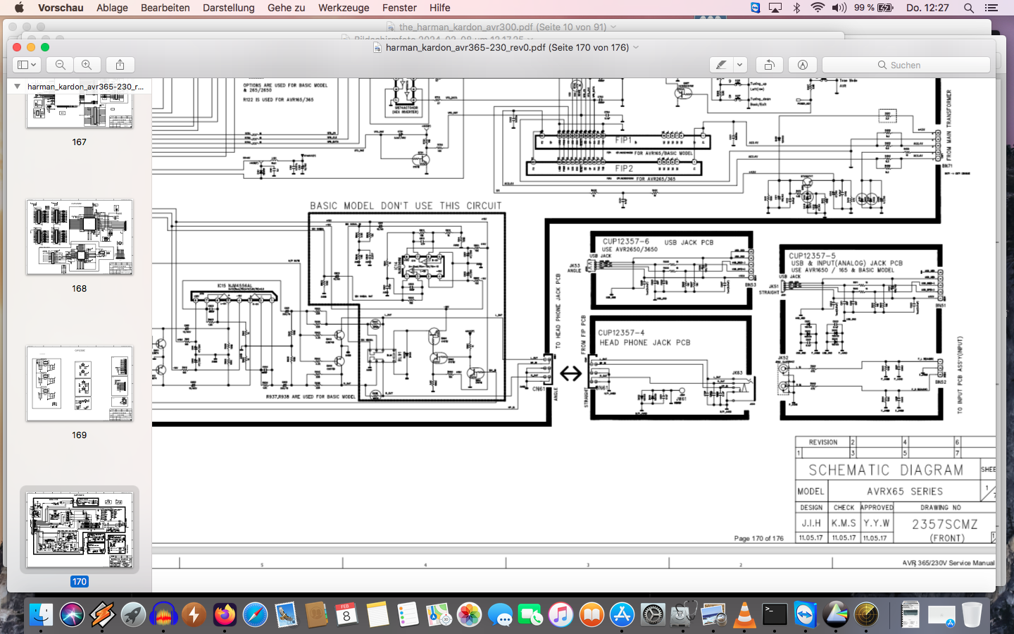

Desweiteren funktioniert der Front USB Anschluss nicht. Das Gerät meldet
"USB disconnected" obwohl Stick eingesteckt ist. Ich habe den Stick
schon FAT/FAT32/extFAT formatiert, kein Erfolg.
Den USB Anschluss habe ich getestet weil ich aufgrund des ersten
Problems mit dem Netzwerk dachte ich könne eventuell ein firmware update
durchführen.

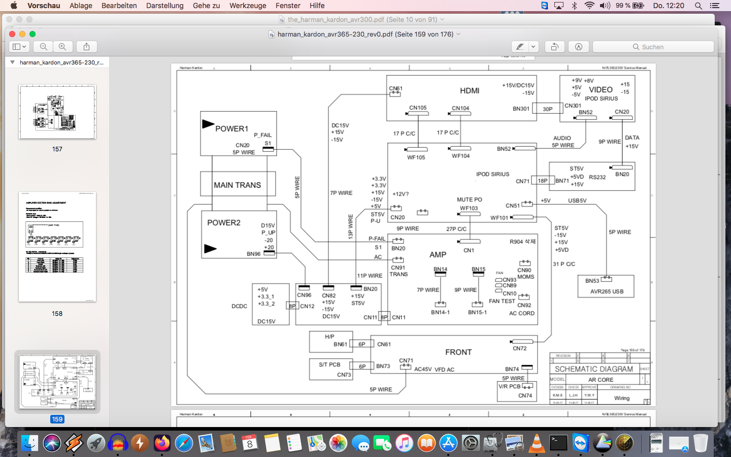

von Rainer D. (rainer4x4)
Habe gerade einen AVR370 auf dem Tisch, der scheint ähnlich zu sein. Für
die unmöglichsten Probleme kommt immer wieder das Netzteil in Frage. Man
hat für alle möglichen Baugruppen eigene Netzteilausgänge geschaffen. Da
sind dann Elkos mangelhaft, oder kleine Cs an den SchaltFETs usw.
Einfach mal genau und vollumfänglich prüfen.

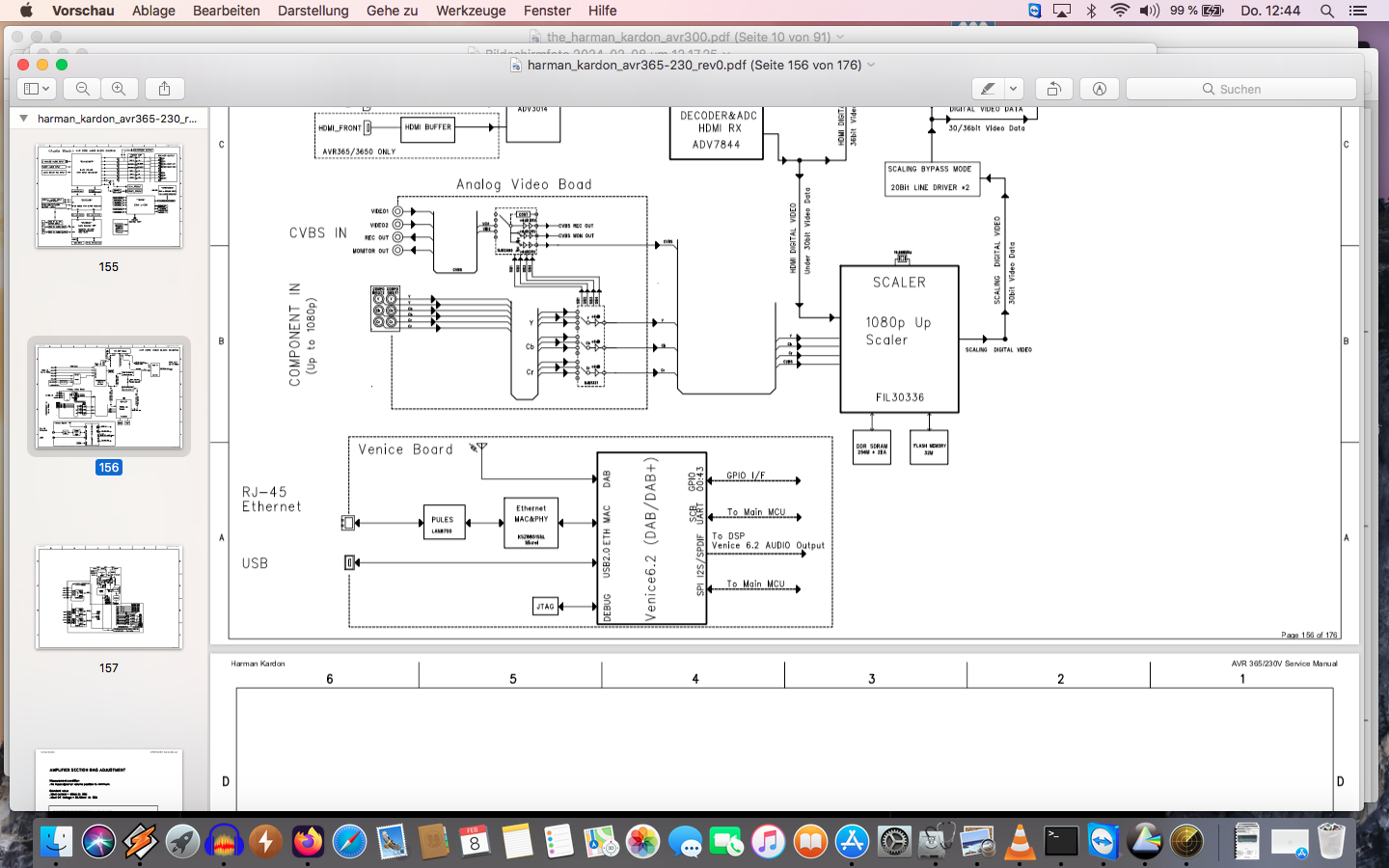

von Thomas R. (thomasr)
Hat dein AVR auch DAB+?
Nur dann ist wohl das "Venice" Board verbaut, das definitiv eigene
Spannungsregler/Stromversorgung hat. Da würde der Ausfall von USB und
Netzwerk schon Sinn ergeben.
Wobei ich mich auf das Service Manual eines AVR365/230 beziehe, was
immer das heißt.

von Ralf B. (rboll)
Die Vermutung bzgl. Spannungsversorgung scheint zu stimmen. Zumindest
sieht das in den technischenUnterlagen so aus, siehe Anhänge...

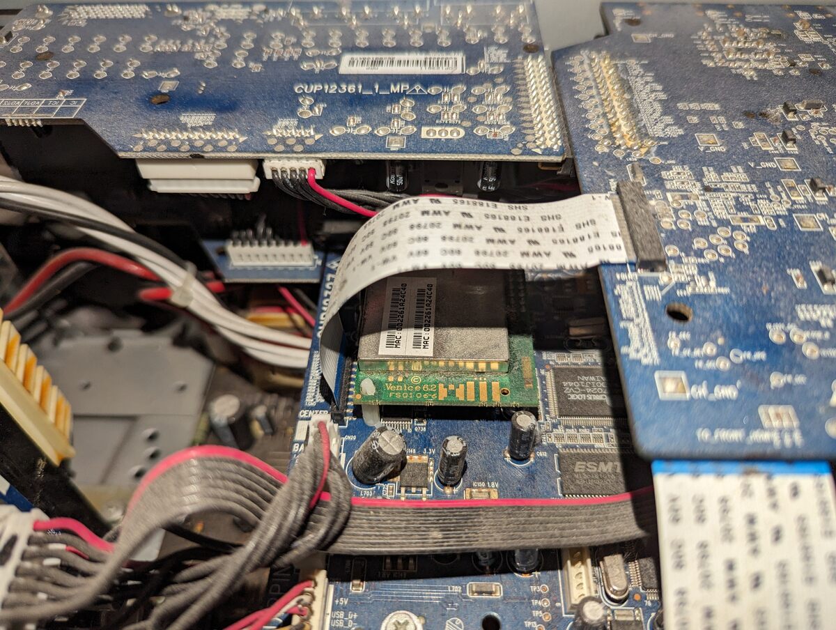

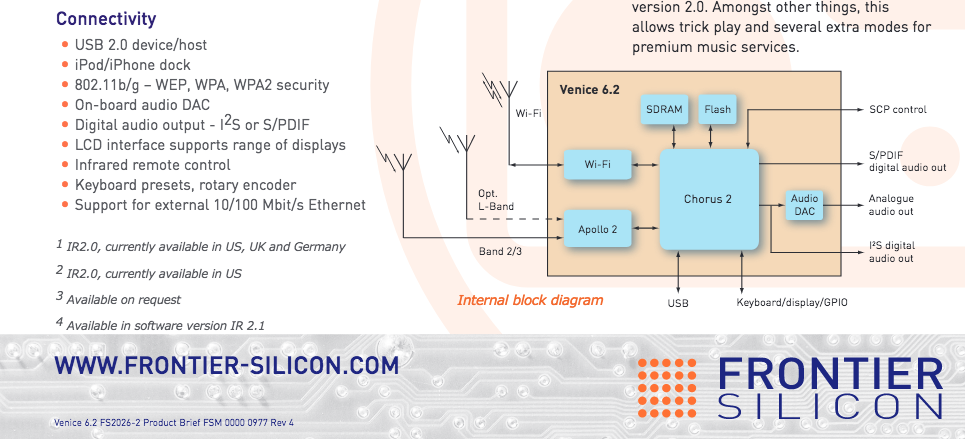

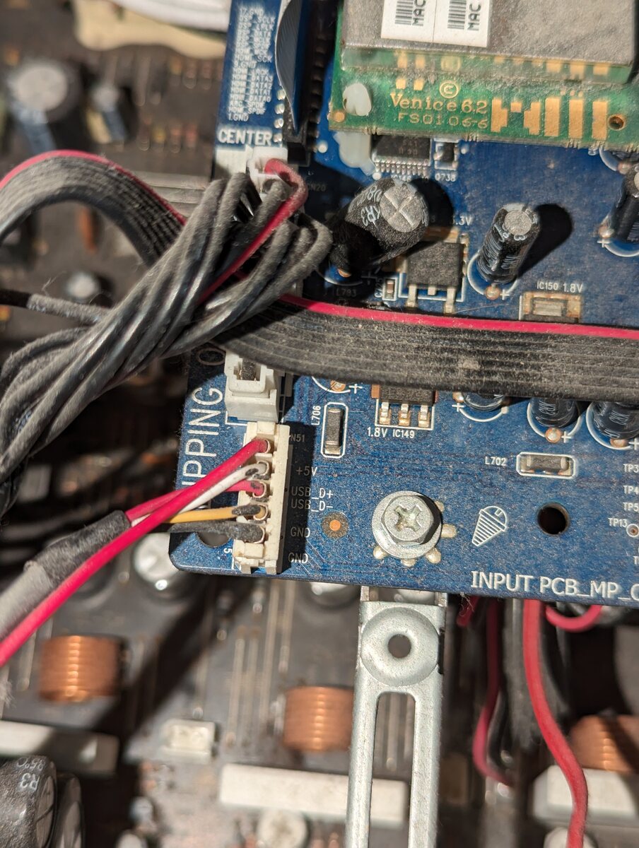

von Ralf B. (rboll)
Ich vermute mal das Venice 6.2 FS0106-6 Board ist defekt.Die lt. Plan
geforderten Spannungen sind in der Umgebung des Moduls vorhande.
In den Unterlagen des Venice 6.2 FS0106-6 Board sieht man auch, dass
dieses USB 2.0 und Ethernet 10/100 verarbeitet (steht auch eine MAC
Adressen auf dem Modul)
Wenn ich eine USB Stick einstecke steht dort "Connecting..." nach ca. 30
Sekunden dann "Not connected". Deshalb vermute ich dass schon registiert
wird dass sich dort ein USB Stick befindet, dieser aber nicht erkannt
wird.
Jetzt die Frage: Wo bekommt man so ein Venice 6.2 FS0106-6 Board her?
Also doch ein Venice Board, auch ohne DAB. Ich würde das einmal aus- und
wieder einbauen. Manchmal liegt es nur an korrodierten Steckverbindern
deren Oxidschicht damit gebrochen wird.
Ein Staubsauger würde auch helfen ;-)
"Venice" scheint eine Bezeichnung von Frontier Silicon für ihre DAB
Chips zu sein. In einem DAB Forum findet sich auch der Hinweis auf ein
"kastriertes" Venice 6.2 Fs0106-6 Modul nur für www-Empfang und
Monochrome-Display.
Weiter heißt es da:  Bei diesem Radio trat das gleich Symptom
"Totalausfall" auf. Das Board hat auch aufgeblähte Elkos, deren
Austausch aber auch keinen Erfolg brachte. Immerhin konnte ich von dem
Modul jetzt auch die Pinbelegung finden, so dass ich es auch noch mal
rauskrame, um es nachzumessen, was genau am Motherboard anliegt. Wichtig
sind wohl die beiden Versorgungsspannungen. Und da vermute ich, dass die
überall nicht gegeben sind. Ich frage mich, wofür noch so viele
SMD-Transist....
Such mal in diesen DAB Foren vielleicht wirst du da fündig.
von Volker B. (Firma: L-E-A) (vobs)
Ich habe hier einen No-Name-Tuner mit Venice-6-Board, das sich vor
einigen Jahren auch nicht mehr initialisieren wollte. Als ich die
winzigen Elkos an der Steckerleiste zum Venice-Board mit neuen, größeren
Elkos parallelschaltete, lief es wieder zuverlässig, siehe:
https://www.dr-bosch.com/volker/reparatur/index.html#DAB_tuner
Grüßle,
Volker

von Ralf B. (rboll)
Volker B. schrieb:
> Grüßle,
> Volker
Das werde ich mir beim HK AVR auch mal ansehen, danke dir!
Gruß, Ralf.
von Ralf B. (rboll)
Aus- und Einbau:
Aus und eingebaut mit Isopr. gereinigt, paar mal ein und ausgesteckt ->
Fehler immer noch da.
Staubsaugen werde ich nicht, ich denke Ich nehme den AVR mal mit zu
meinem Kompressor und blase den HK AVR mal aus.
Bin gerade am gekauften Haus sanieren, das "alte" habe ich verkauft und
all mein Hab und Gut steht hier noch in unendlichen Kisten rum und
bekomt eine ganze Menge Staub ab.
Aber erst wenn ich die USB/Netzwerkhürde gemeistert habe ;-)
Oder Ersatz beschaffen, denn der Preisverfall ist schon enorm in 12
Jahren. Ob der den gleichen Fehler haben wird?
https://www.ebay.de/itm/325993444095?mkrid=707-53477-19255-0&siteid=77&mkcid=1&campid=5336403535&toolid=10001&mkevt=1&customid=itemlink
mfg
Dann sind wohl die billigen Elkos gestorben. Wird ja auch in anderen
Foren berichtet daß dieses Board nicht gerade ein Qualitätsprodukt ist.
Und genau deshalb auch Vorsicht mit einem Ersatzgerät denn warum sollte
die Alterung der Elkos da nicht ebenfalls stattgefunden haben?
Mindestens den Anbieter ausdrücklich nach der Funktion von USB und LAN
fragen; könnte ja sein daß der diese auch nie benutzt hat.....
