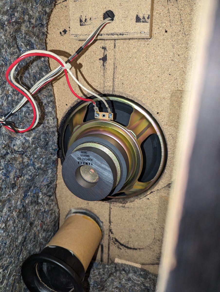

Halllo,
dieser "alte" Subwoofer hat so ziemlich den Geist aufgegeben. Ich mag
die alte Kiste eingentlich und überlege sie wieder instand zu setzen.
Leider ist das dort verwendete Lautsprecherchassis eine 6 Ohm Variante.
Online finde ich den verwendeten TYP Yamaha XQ840A0. Leider nur
gebraucht. Aber ich finde die Sicken sind eh zu weich. Hat jemand einen

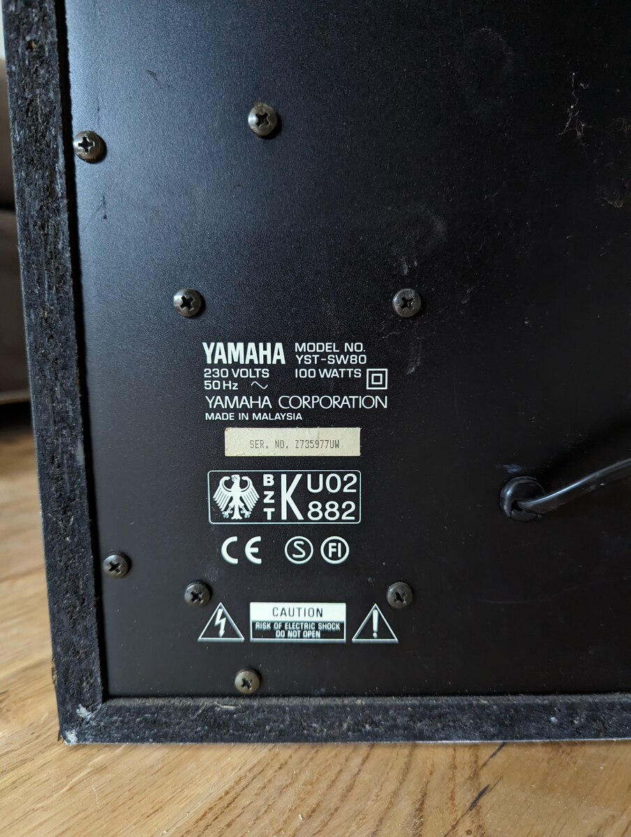

Tipp womit ich den ersetzen könnte? Die Subwoofer Box hat die
Bezeichnung YST-SW80 und lauf dem Aufkleber 100 Watts. Online steht er
hätte 7 Zoll.
Bilder sind angehängt, und ja, das sieht nach echter Qualität aus ;-)
Du kannst auch ein 8 Ohm Chassis einbauen, hast dann eben etwas weniger
Maximalleistung.

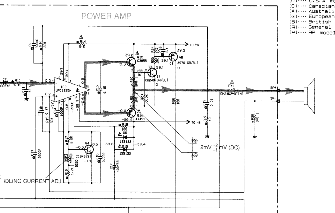

von H. H. (Gast)
Harald W. schrieb:
> Wenn im Verstärker ein
> Verstärker-IC verbaut ist, kann man im entsprechendem
> Datenblatt nachsehen, was das IC verträgt.
Kein vollintegrierter.
Die Strombegrenzung setzt bei etwa 9A ein.

von Ralf B. (rboll)
Ich hätte einen mit 4 Ohm in diesen Abmessungen da. Wäre das technisch
sinnvoll/möglich?
Sorry mit dem Lautsprechergedöns habe ich es nicht so...

von H. H. (Gast)
Matthias S. schrieb:
> H. H. schrieb:
>> Schlecht für die Dämpfung des LS.
> Und dabei so was von wurscht. Wenn er unbedingt den 4 Ohm benutzen will,
> was schlägst du denn vor?
Einbauen.
Man könnte noch den Einsatz der Strombegrenzung etwas nach unten legen,
also die Emitterwiderstände auf 0,15 Ohm erhöhen. Ruhestrom dann
natürlich neu einstellen.

von Roland D. (roland_d284)
Moin,
abgesehen von dem schon erwähnten, wäre es sicher auch nützlich, ein
Chassis zu finden, welches zu der Box passt. Z.B. hiermit:
https://www.lautsprechershop.de/tools/t_box_vented_b4.htm
könnte man reverse-engeneeren, welche Daten ein angemessener
Lautsprecher haben sollte. Neben Nennimpedanz gibt's noch Qts, Vas und
fr als wichtige Kenngrößen.
Leider konnte ich auf die Schnelle diese Daten zu dem vorhandenen
Chassis nicht finden, ist wohl zu alt und/oder wurde nie im
Selbstbaubereich verkauft.
Gruß, Roland

von Thomas R. (thomasr)
Wenn man diese Daten nicht kennt ist der Ersatz bei einer Bassreflexbox
sowieso ein Glücksspiel, da spielen die 4 oder 8 Ohm keine Rolle mehr.
Wenn die akustische Abstimmung zum Gehäuse nicht passt wird es seltsam
klingen....
Der zusätzliche Ferritmagnet hinten drauf zeugt von einer ursprünglich
sorgfältigen Abstimmung. Damit ändert man die Eigenschaften eines
vorhandenen Chassis so ab, daß sie zu den berechneten Anforderungen
passen. Also entweder GENAU dasselbe Chassis oder irgendeins mit
Auswirkungen auf den Klang.
von Andreas M. (amesser)
Ja, bau einfach irgendwas ein. Die bei Yamaha sind sicher einfach ins
Lager gegangen haben die nächst beste Holzkiste geholt und da ein
zufällig rumliegendes Chassis reingesteckt.
Man man man. Das Chassis ist genau so wie es sein soll, es ist auf das
Gehäuse und den Verstärker abgestimmt. Man kann da nicht einfach
irgendwas reinpapen und hoffen das es klingt. Und natürlich macht es
einen Unterschied ob man 4 6 oder 8 Ohm nimmt. Schaue Dir einfach mal
die Frequenzgänge vom Visaton FR10 in der 4 oder 8 Ohm Variante an. Da
liegt die Resonanz schon wo anders. Chassis für Subwoofer mit Bassreflex
sind eigentlich immer weich aufgehangen.

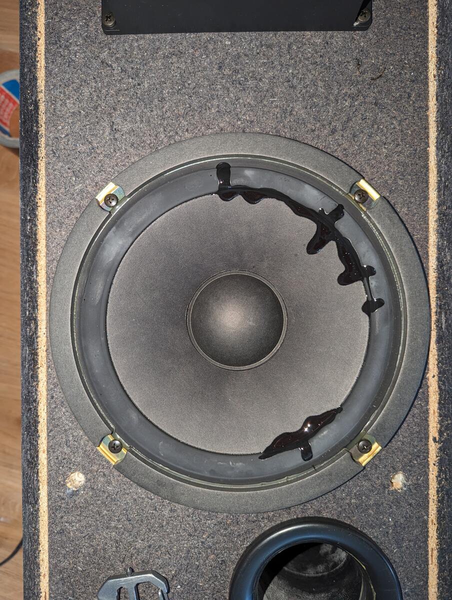

von Michael B. (laberkopp)
Ich verstehe das Bild nicht ganz. Hat da jemand Risse in der Gummisicke
mit Klebstoff versucht zu schliessen ?
Und, wie klingts ? Schabt die Schwingspule im Luftspalt ?

von Ralf B. (rboll)
Michael B. schrieb:
Ich habe Epoxydharz drüber laufen lassen und mit UV ausgehärtet, damit
die Sicke nicht weiter reißt.
Ja, wenn ich den LS manuell bewege, schabt es. Wenn der LS größere Hübe
macht ebenso.
Ist halt a. A.
> Ralf B. schrieb:
>> Für den Yamaha habe ich mir jetzt ein Jamo 20319 Chasis gebraucht
>> geholt. Das passt von den Abmessungen. Es hat 4 Ohm. Wie hier
>> vorgeschlagen werde ich einen 2,2 Ohm Lastwiederstand in Reihe schalten.
> Klingt nicht danach, als ob das Ergebnis besser wird, als wen man die
> Box einfach so gelassen hätte.
Das klingt mit Sicherheit besser, siehe Beschreibung oben.

von Ralf B. (rboll)
So, das Jamo 20319 Chasis ist eingetroffen und von den Abmessungen passt
es perfekt. Ich habe es mit dem Lastwiderstand eingebaut. Mit dem
Soundergebnis in ich voll zufrieden, er ist kräftig und "tief" genug.
Für mich ist damit die Yamaha YST-SW80 Subwoofer Box wieder hergestellt.
Kein Knarzen mehr, kein Schaben. Wenn das jetzt ein paar Jahre
durchhält, hat sich der Aufwand doch gelohnt.
Feine Sache!
Achte nur darauf, das der Lautsprecher keine direkte Sonneneinstrahlung
abkriegt, denn die Gummisicke verträgt das nicht gut.

von Heinrich K. (minrich)
Den extra Leistungswiderstand hättest Du sogar weglassen können.  Nicht
umsonst schreibt Yamaha auf die Frontplatte, daß hier ein "Servo Amp"
vorliegt. In der Fachsprache ist die Schaltung als "current amp"
bekannt. Der durch den Lautsprecher fliessende Strom kehrt über die
Klemme SP(eaker)- zurück und fliesst über den 0,1 Ohm/3Watt
Fühlerwiderstand nach Masse ab. Bauteileposition R28.
Die an diesem Widerstand proportional zum Strom entstehende Spannung
wird dann als "Ist-Wert" zum Gegenkopplungseingang Pin4 des
Differenzverstärkers zugeführt.
