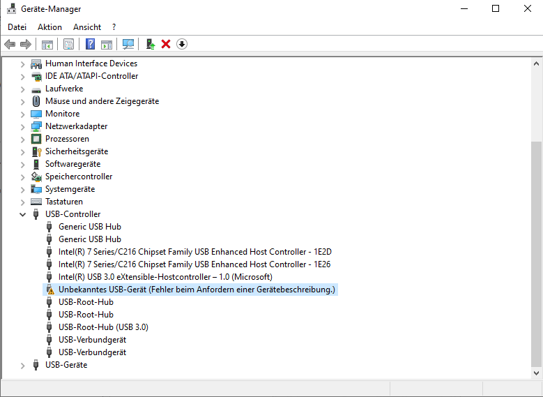

woran kann es liegen, dass meine CDC, generiert aus CubeMX auf
unterschiedlichen Rechern erkannt / nicht erkannt wird?
Genauer gesagt habe ich zwei Windows10 Rechner. Auf dem einen wird die
CDC tadellos erkannt, auf dem anderen kommt die Fehlermeldung, dass das
USB-Gerät nicht erkannt wurde.
Mehr kann ich nicht sagen, da ich bis jetzt nur den generierten Code
verwende. Die Hardware scheint zu funktionieren. Ich verwende einen
7,3728 Baud Quarz und der USB Takt ist 47,92Mhz.
Danke für Tips!

von Niklas G. (erlkoenig) Benutzerseite

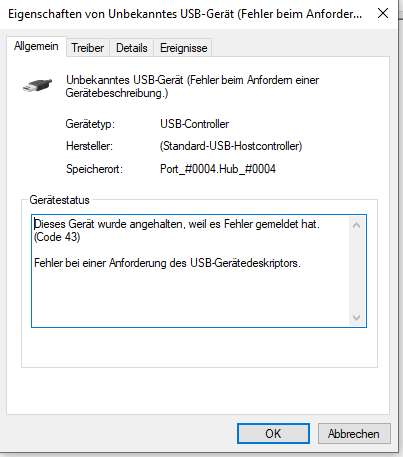

Zeig mal die genaue Fehlermeldung aus dem Gerätemanager (Screenshot).
von Ada J. Quiroz (inschnier)
"Unbekanntes USB-Gerät (Fehler beim Anfordern der Gerätebeschreibung"
Das deutet auf ein grundsätzliches Kommmunikationsproblem hin auf
Hardware-Ebene. Kann also durchaus von der Frequenz kommen.

von Jim M. (turboj)
Da kann auch das USB Kabel defekt sein (D- unterbrochen bei Full Speed).
Der Code kommt weil schon die allererste Anfrage nach dem Device
Descriptor fehl schlägt. Da stimmt oft was grundsätzliches nicht.
