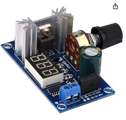

Danke Klaus, wenn ich mir so LM317 Boards anschaue, dann bräuchte ich ja
eigentlich nur ein "digitales" Poti, welches ich über den µC ansteuern
kann. Das würde die Sache super einfach machen.

Ein LM317 regelt nicht ab 0 und kann daher nicht abschalten, hat keine
einstellbare Strombegrenzung und frisst 2.5V. Ist halt 50 Jahre alt das
Teil.
Es gibt einige Digitalpotis die 24V abkönnen:
AD5291/92/93/AD7376 (30V SPI Analog), MAX5436-39 (30V SPI Maxim),
MCP41HVx1 (36V 256steps SPI Microchip, Reichelt)

Wenns super einfach werden soll: Du weißt, das es Deine Punkte 1-5 und 7
auch als fix-fertiges Modul gibt?
