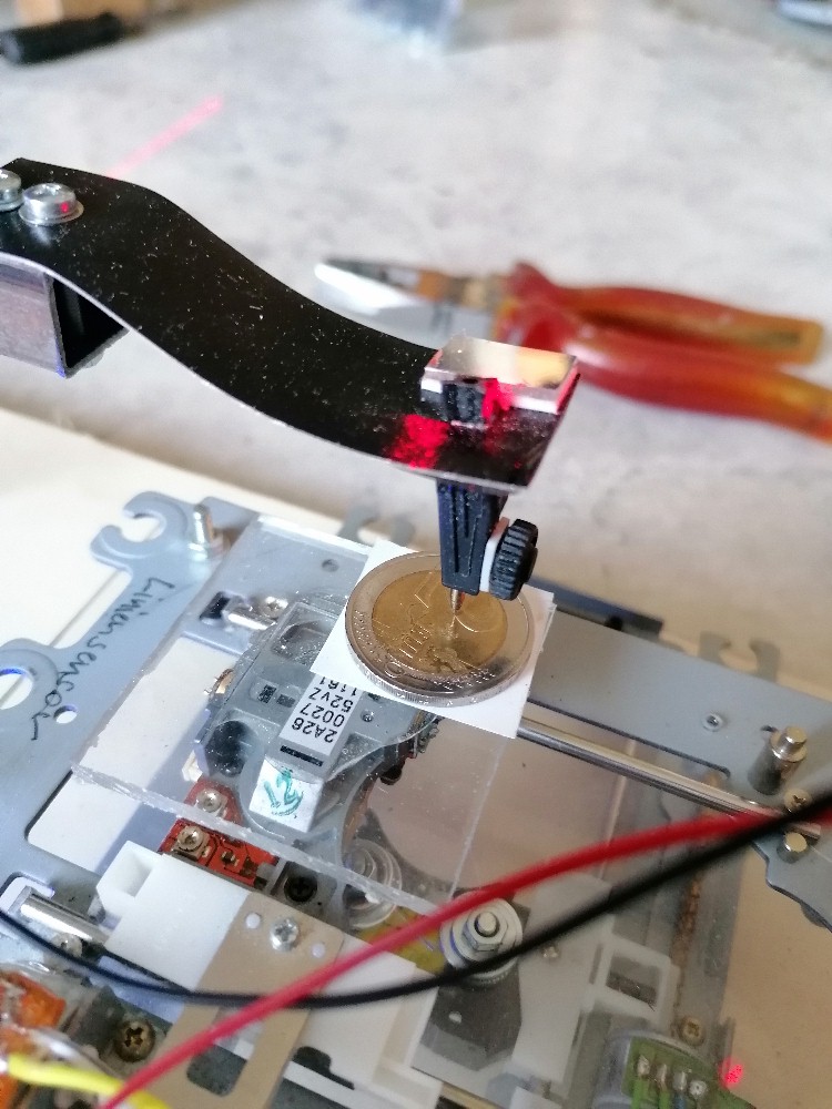

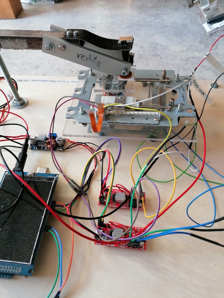

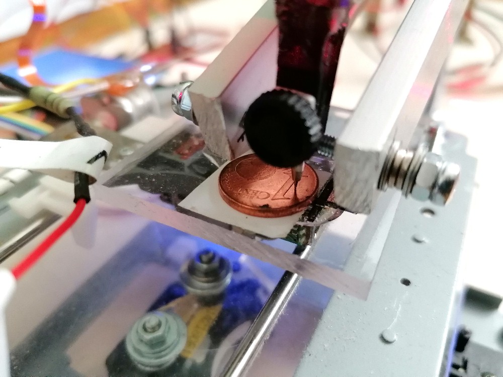

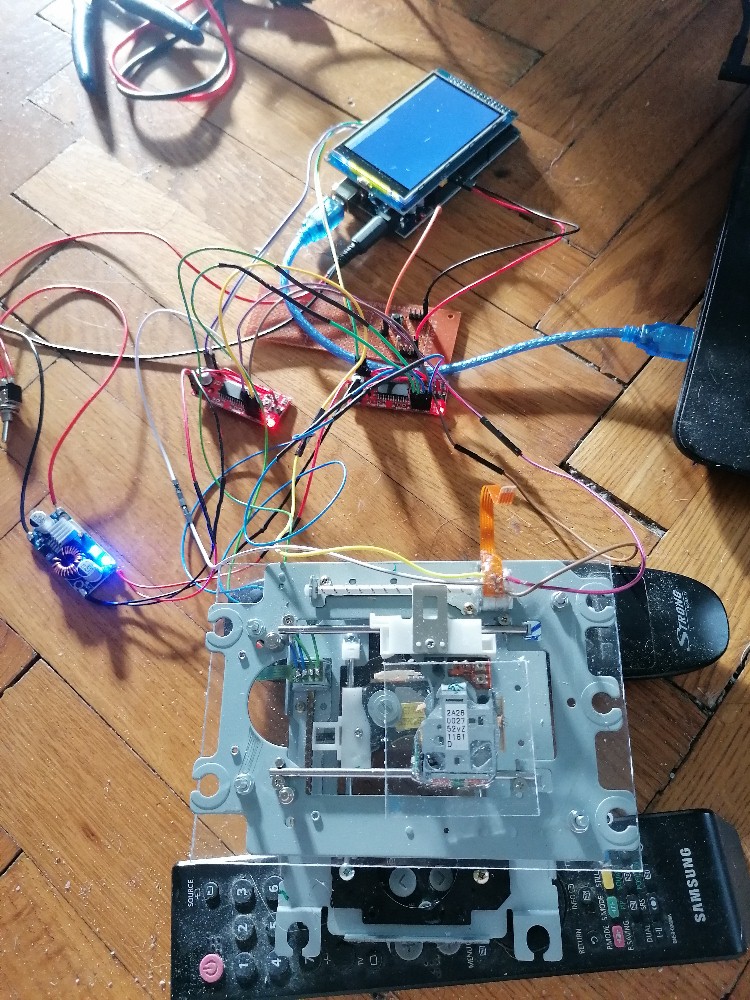

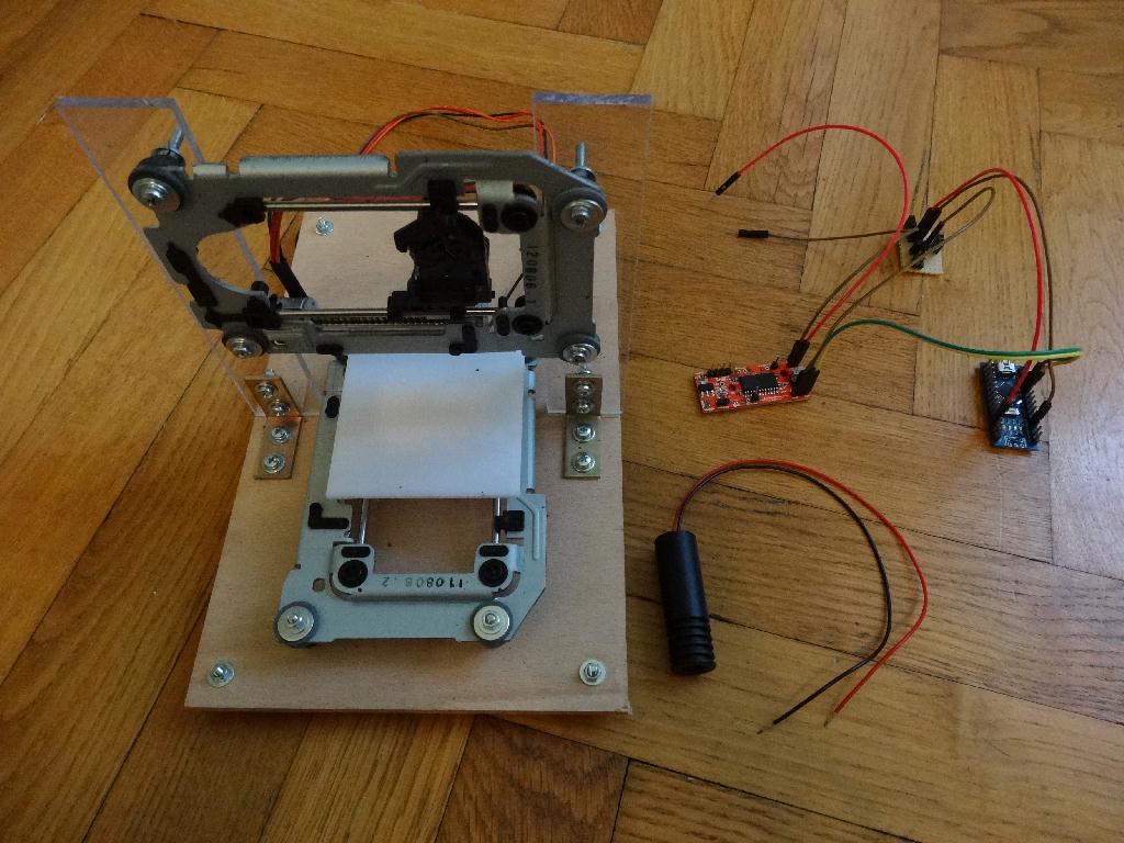

Hallo!

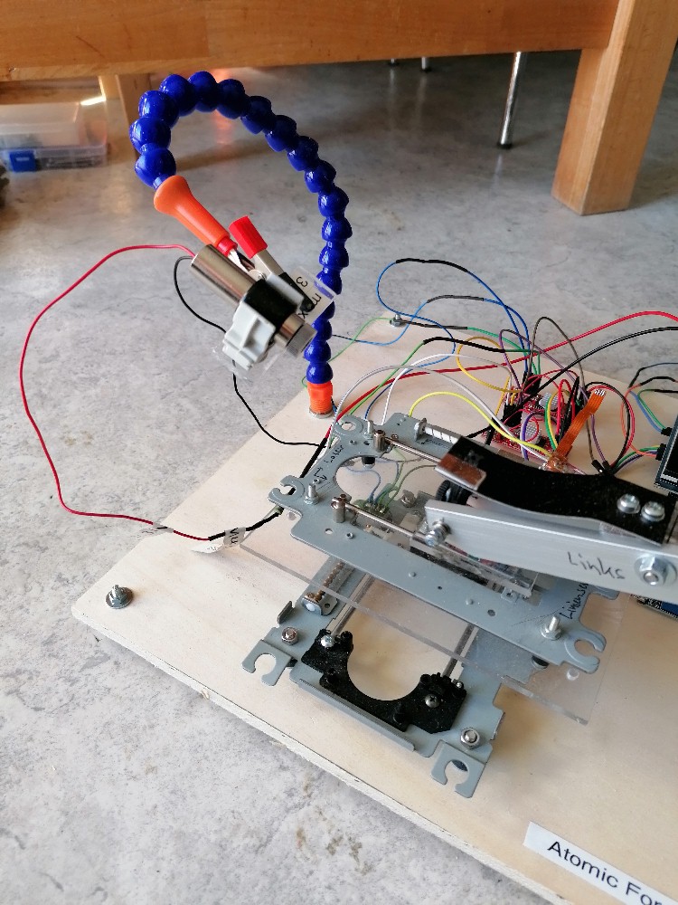

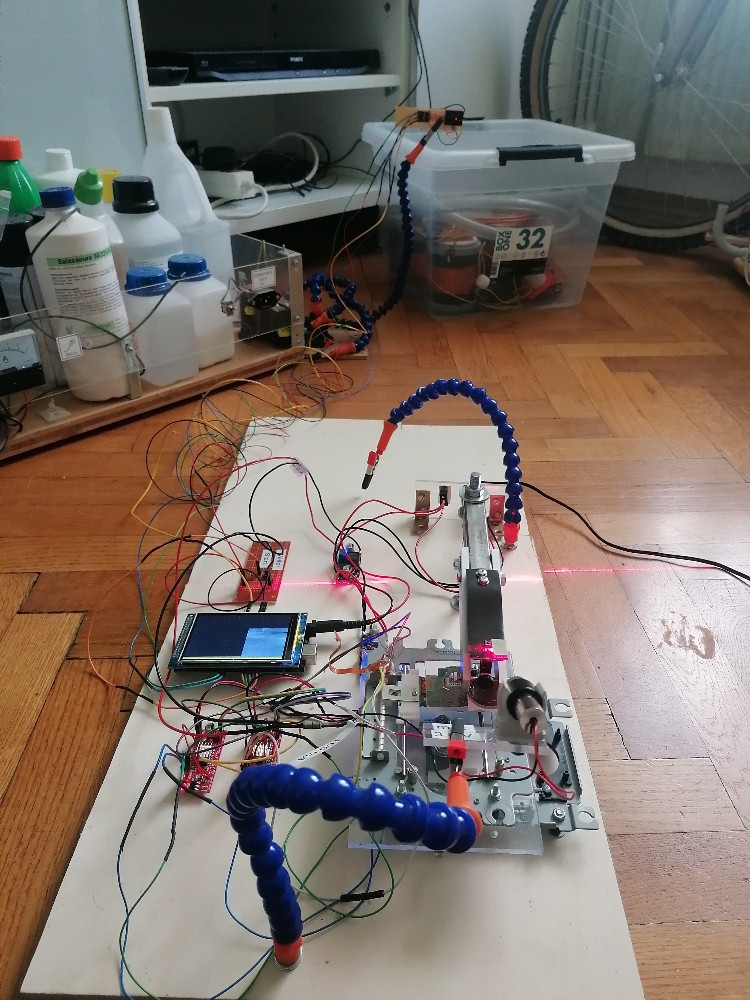

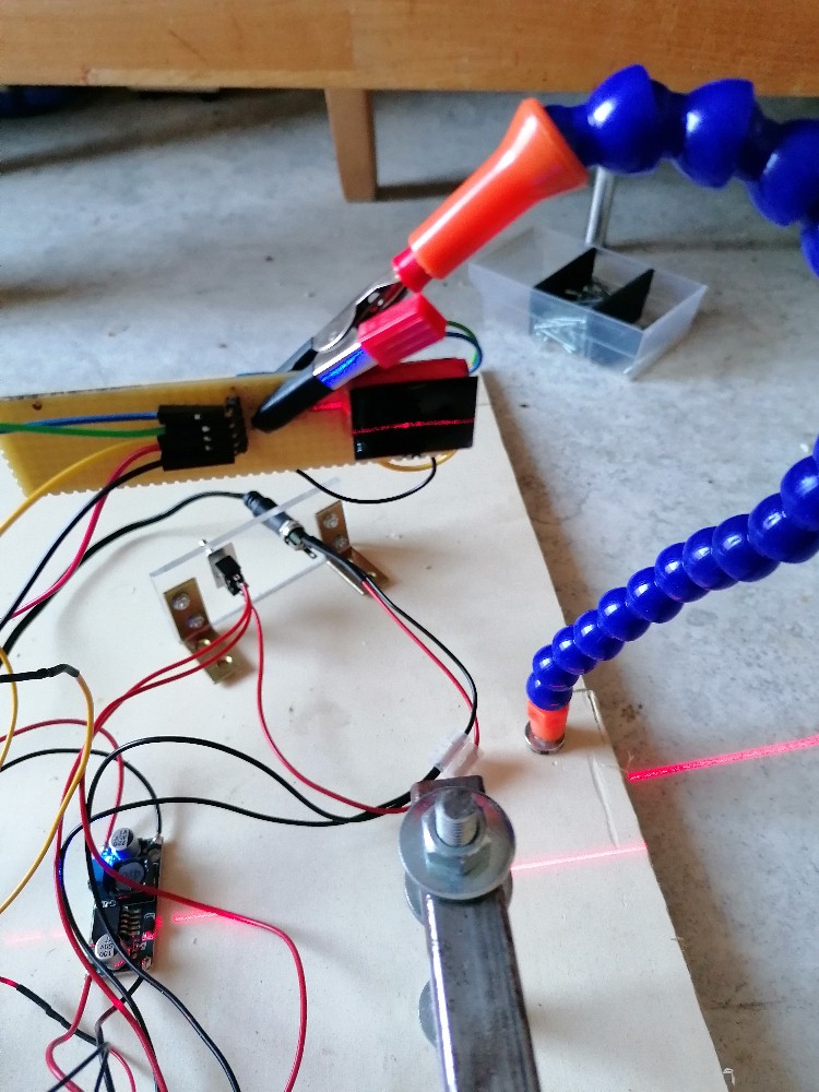

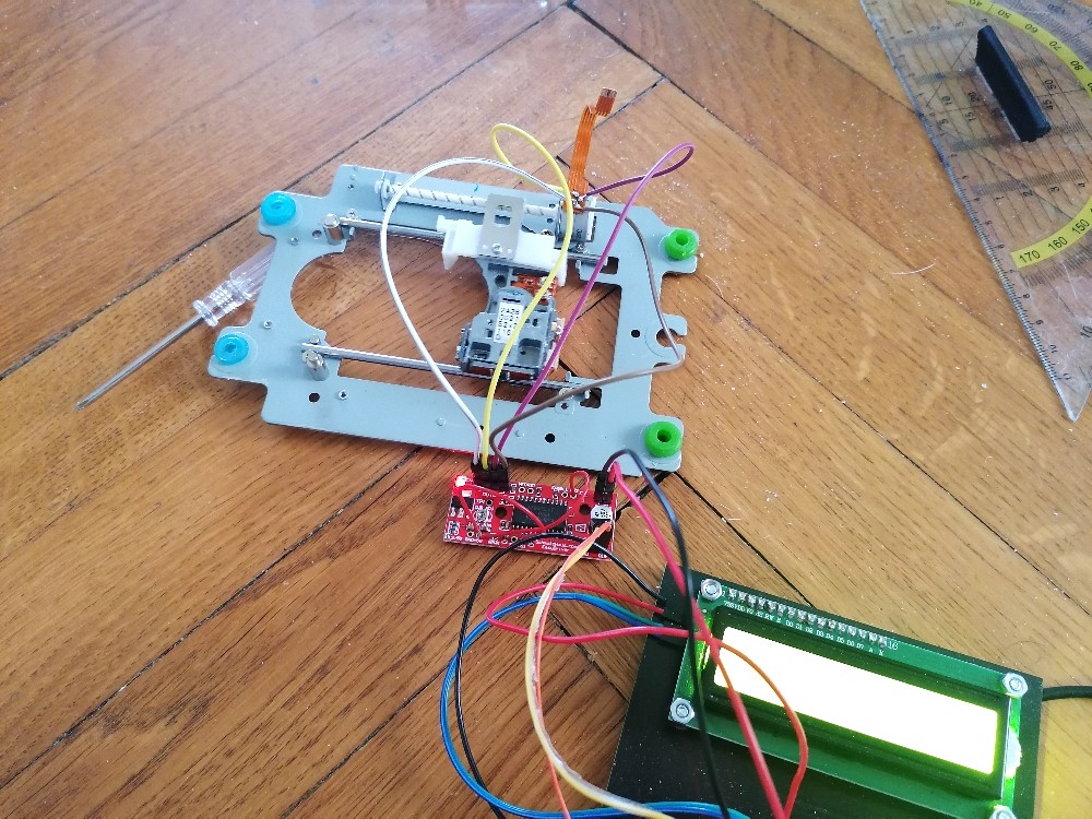

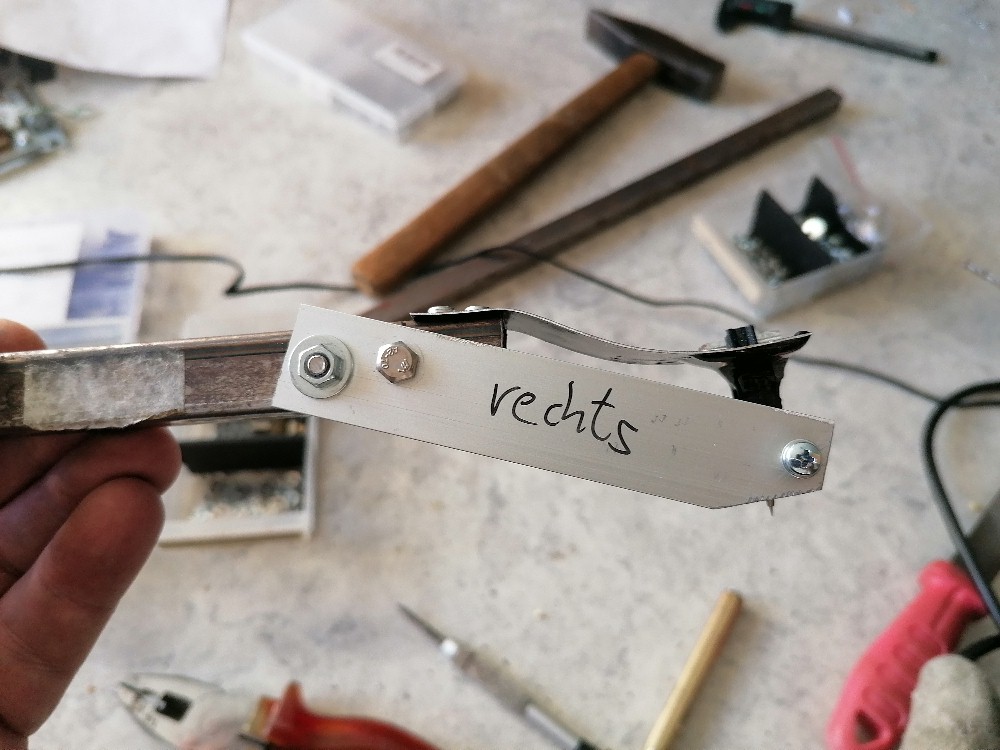

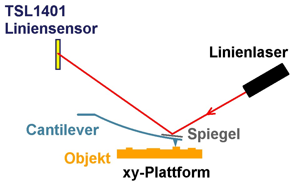

Ein AFM (atomic force microscope) schwebt bei mir auch schon länger im
Kopf herum. Nun bin ich auf eine Idee gekommen, das Ganze einigermaßen

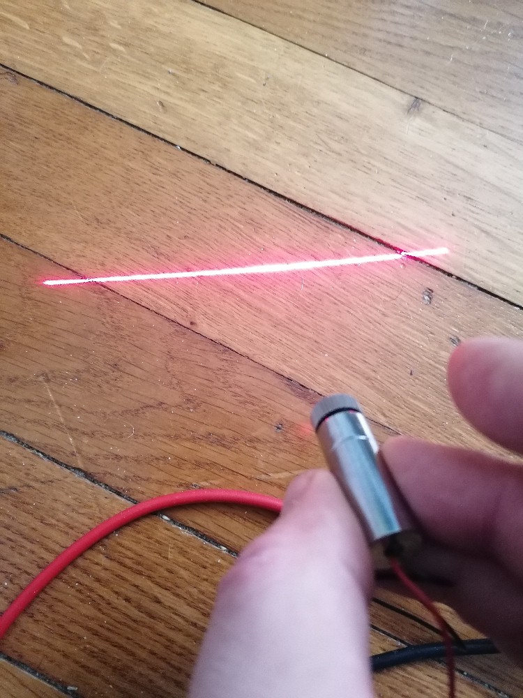

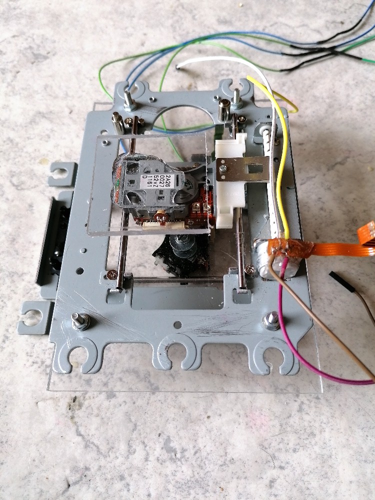

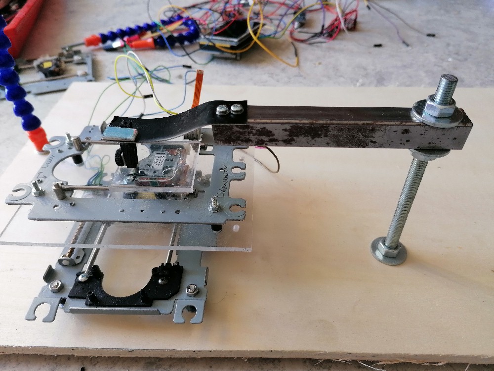

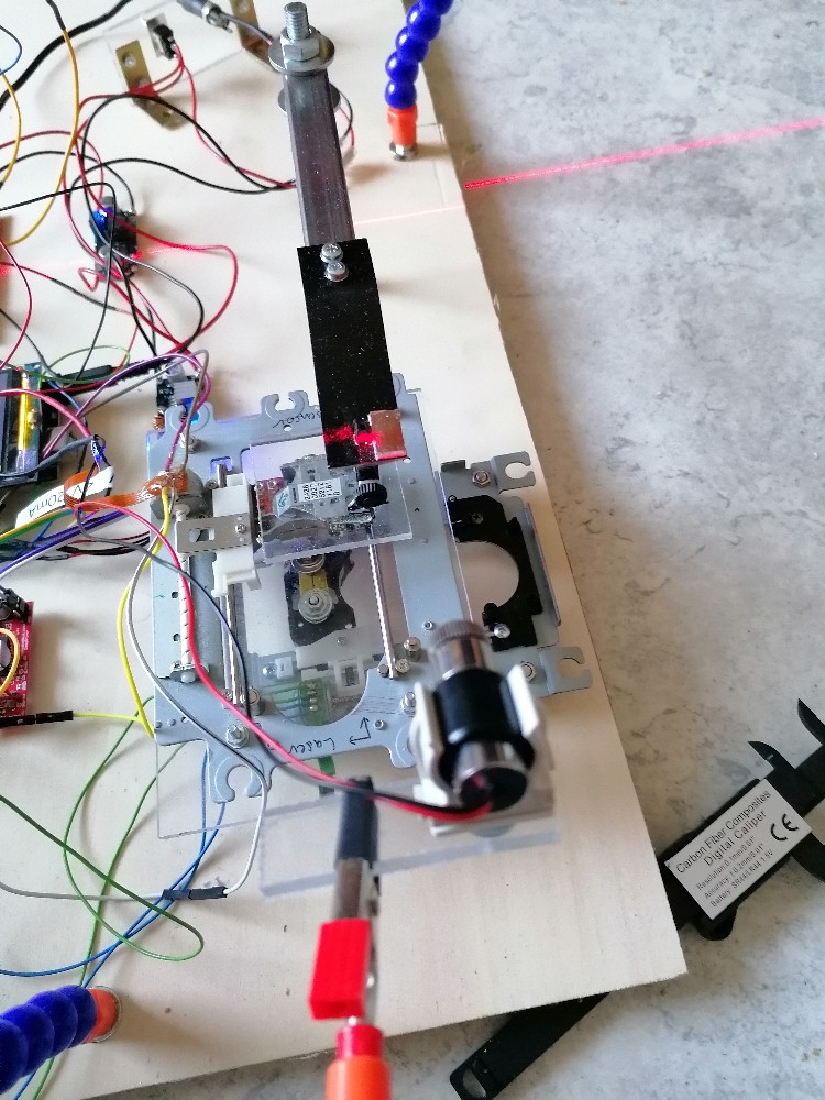

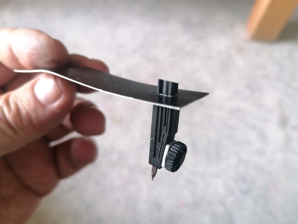

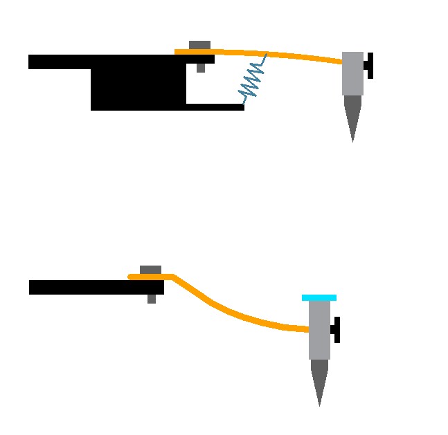

simpel umzusetzen und zwar folgendermaßen: Ein Linienlaser leuchtet auf
einen Cantileverarm, welcher mit seiner dünnen Spitze über das zu

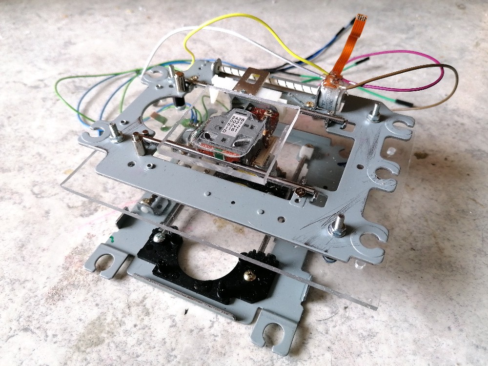

untersuchende Objekt im Kontaktmodus fährt. Das Objekt wird über zwei
DVD-Schlitten in x- und y-Richtung schrittweise verstellt.

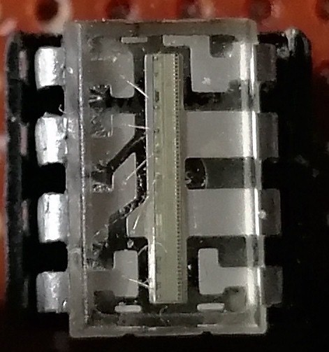

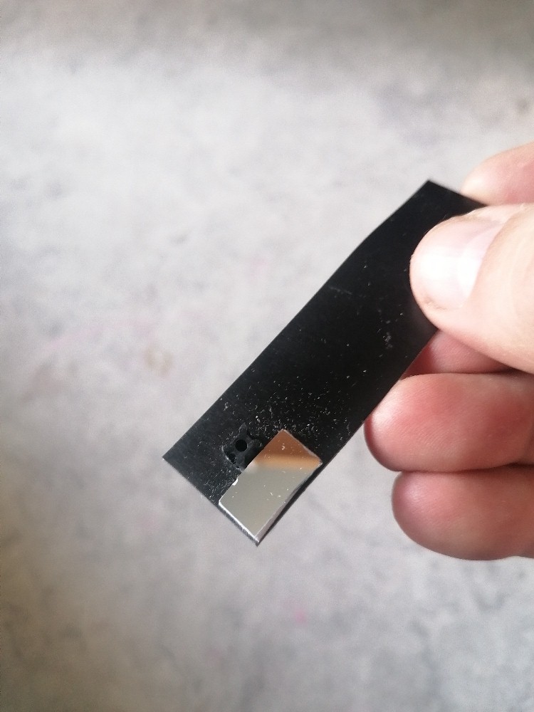

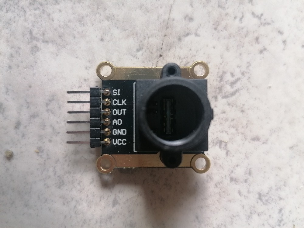

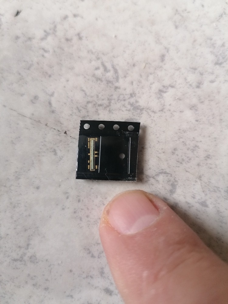

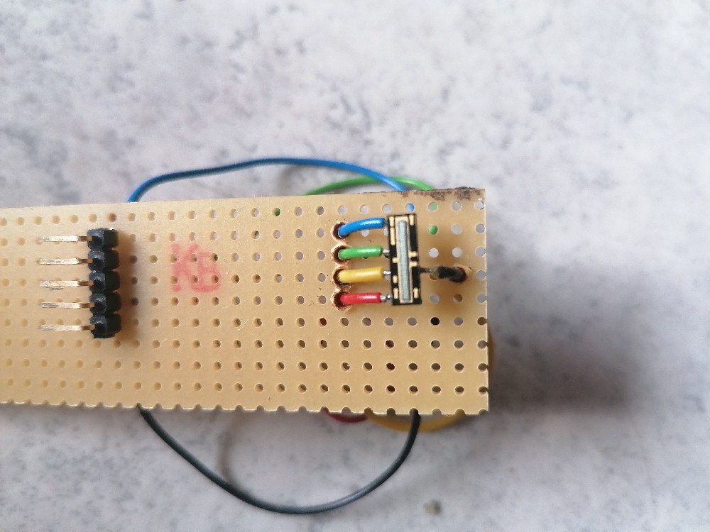

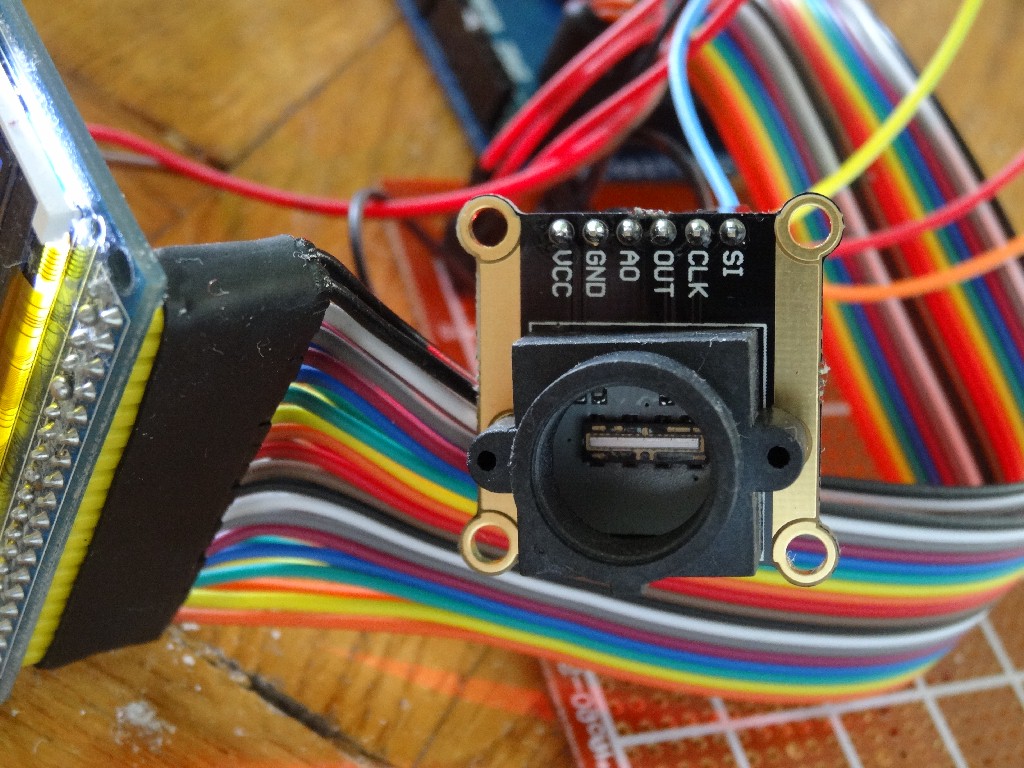

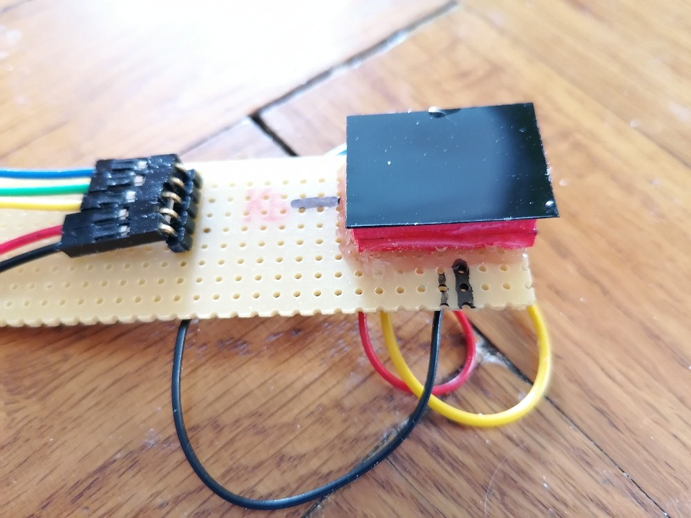

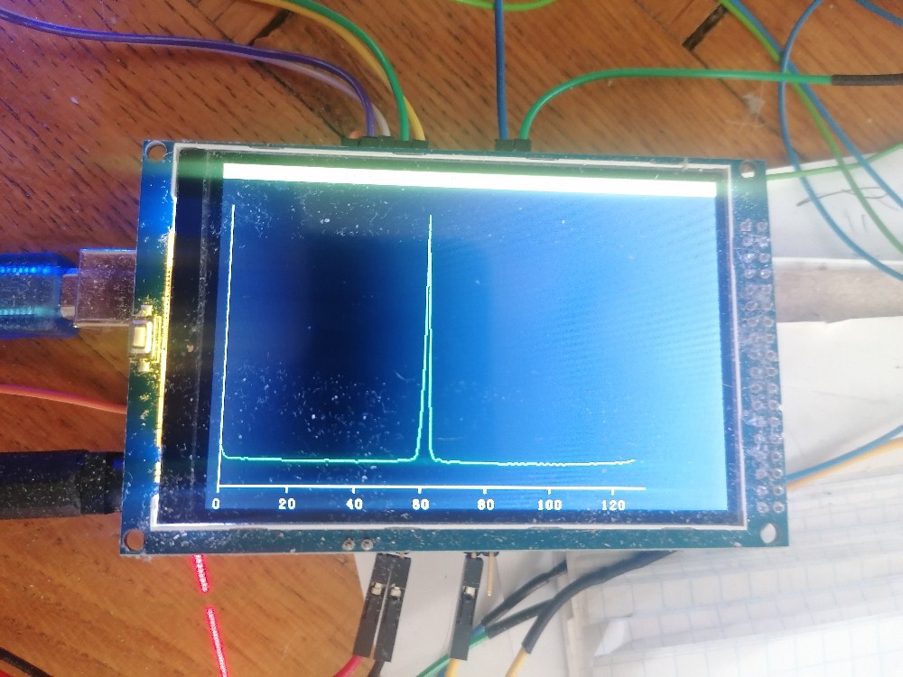

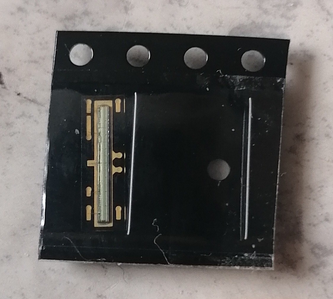

Auf dem Cantileverarm ist ein kleiner Oberflächenspiegel fixiert. Über
diesen wird der Laserstrahl auf einen Liniensensor (TSL1401) gelenkt.
Dieser verfügt über 128 Pixel auf einer Länge von rund 7.5 mm. Macht
also eine Pixelgröße von ca. 60 µm.

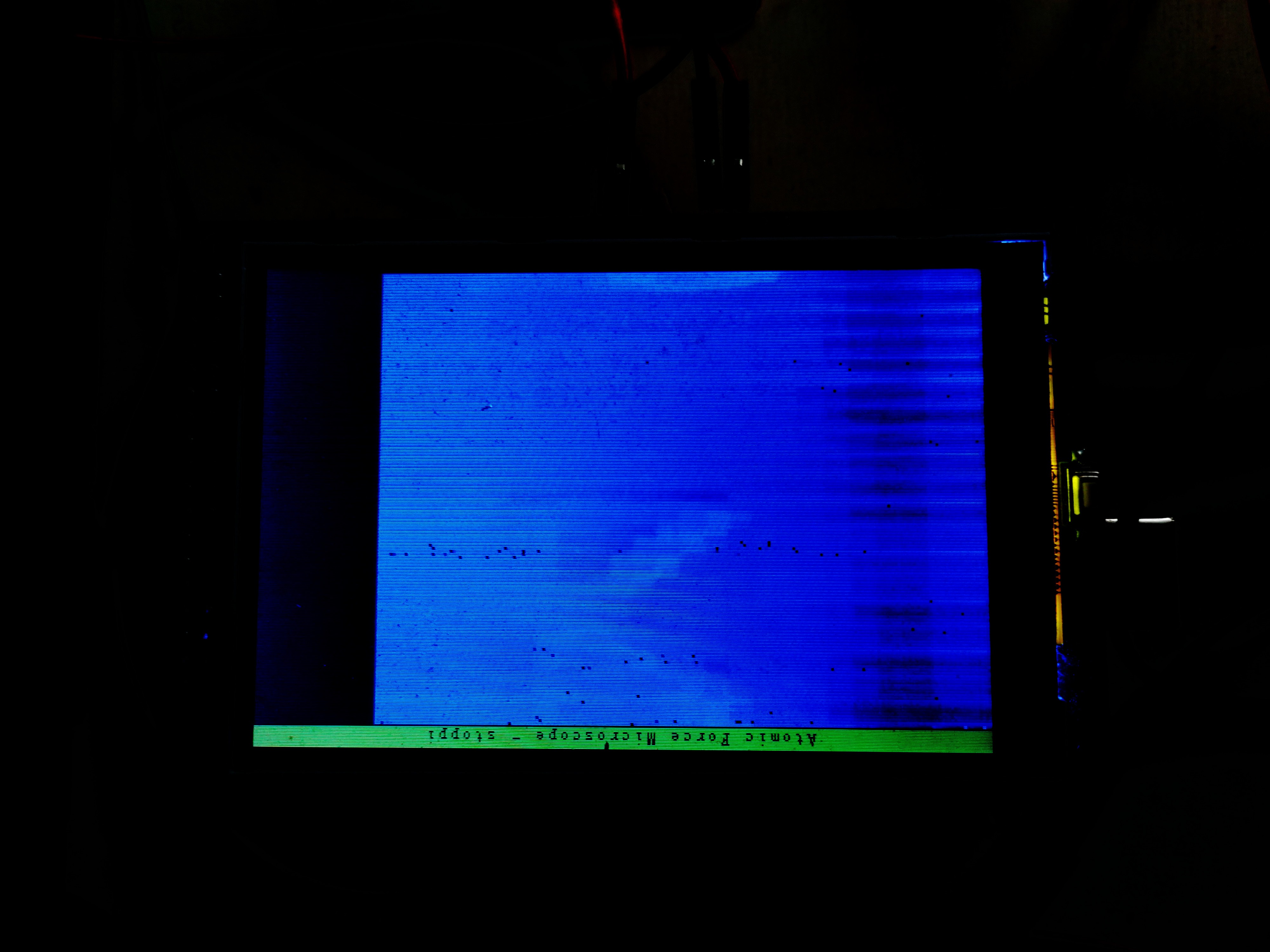

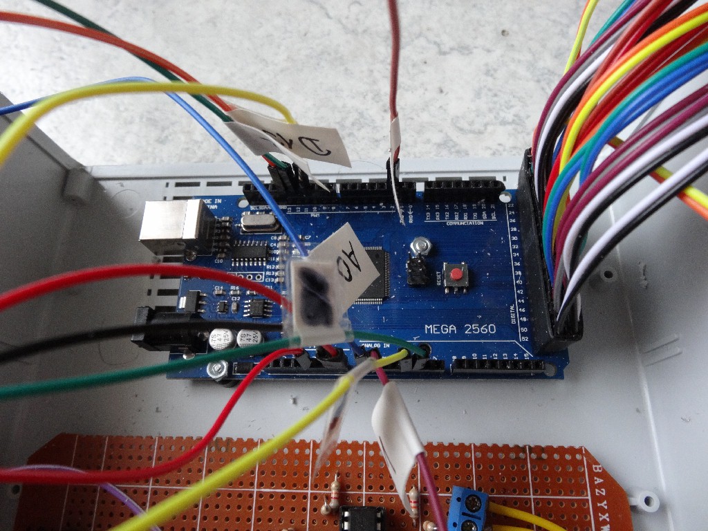

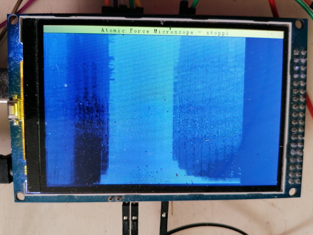

Mit einem Arduino lese ich den Sensor aus und bestimme immer das Pixel
mit der maximalen Helligkeit. Dies ist dann sozusagen mein z-Wert der
Probe.

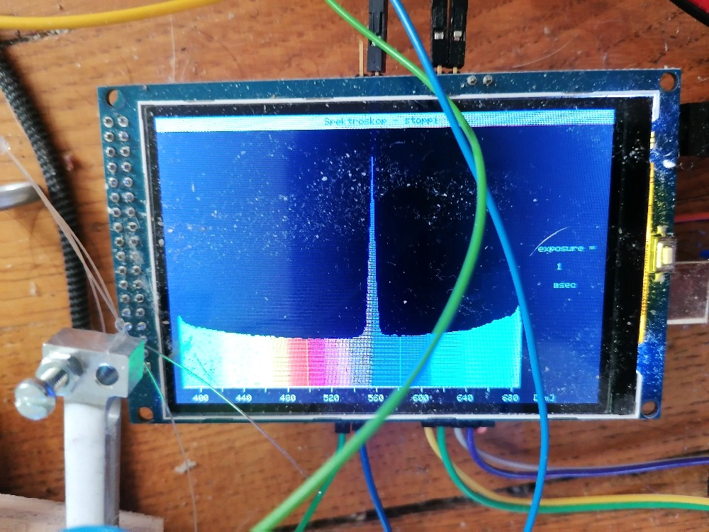

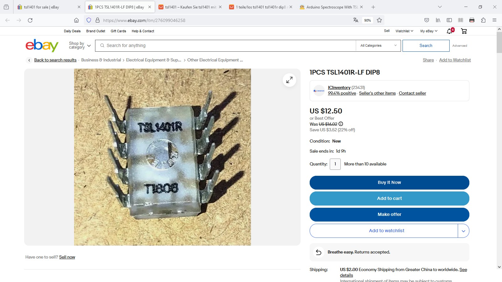

Der TSL1401-Liniensensor kam schon bei meinem Arduino-Spektroskop zum
Einsatz. Auf ebay.com (https://www.ebay.com/itm/276099046258) bin ich
auf das günstigste Angebot gestoßen mit knapp 17 Euro inkl. Verand und
VAT.

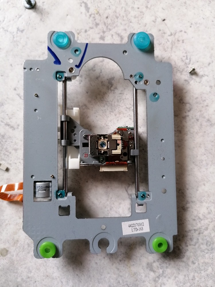

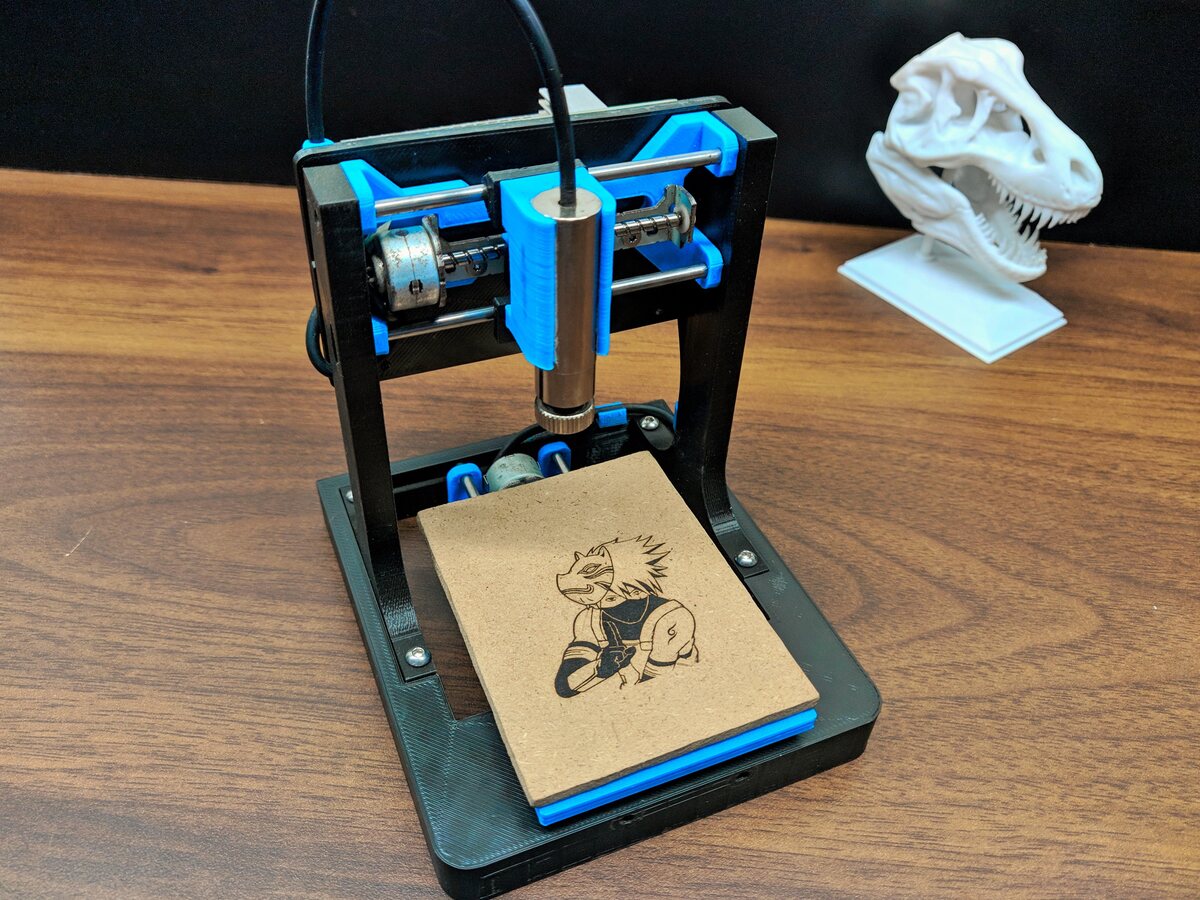

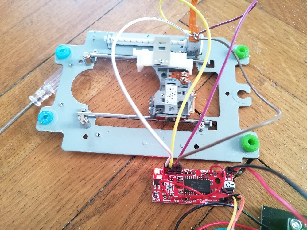

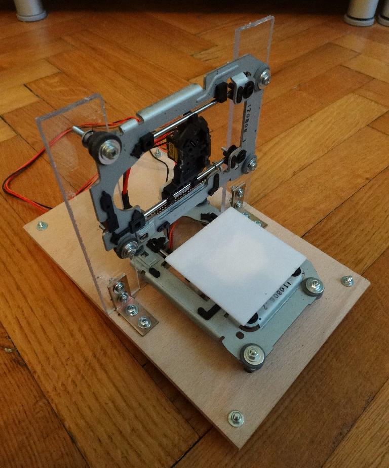

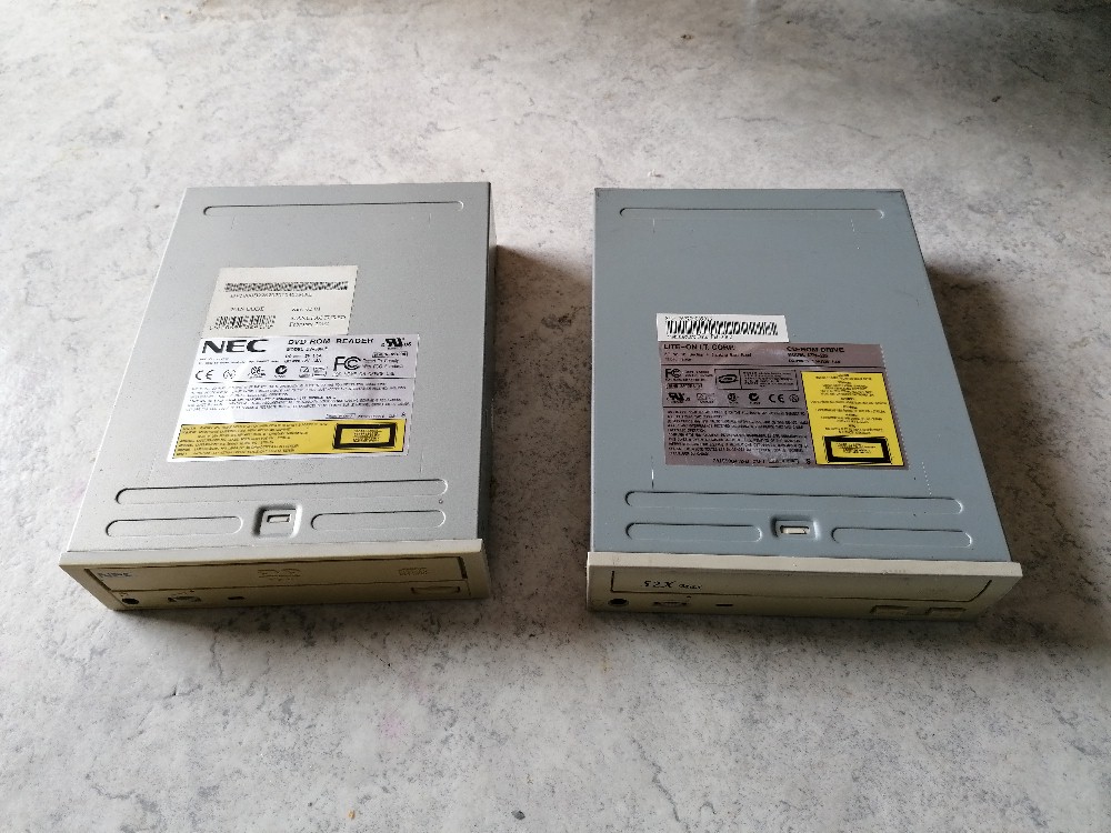

Die xy-Verstellung mittels DVD-Schlitten habe ich auch schon umgesetzt
und zwar bei meinem Lasergravierer. Diesen Aufbau werde ich nun für das
AFM fast komplett übernehmen.
Ich denke, dies wird ein einigermaßen krönendes Abschlussprojekt, denn
ehrlich gesagt bin ich zwar nicht am Ende des Internets angekommen, aber
am Ende spannender Physikprojekte für Fortgeschrittene ;-)

Das klingt sehr spannend. Wie schätzt du denn die Auflösung der
DVD-Schlitten-Positionierung ein? Ich kenne das bei AFMs nur zur groben
Positionierung des Bildausschnittes, während das ganze für die
eigentliche Messung dann per Piezo-Aktuatoren verschoben wird.

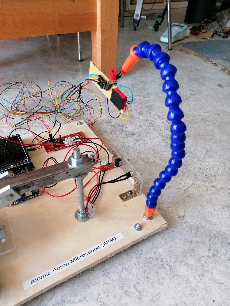

Es gab da mal ein Projekt "AFM für Schüler" in Zusammenarbeit
mit der PTB. Ein Problem dabei war m.E. das es kaum Proben mit
interessanten Strukturen im Nanometerbereich gibt.
Der obige Aufbau ist für eine auch nur ansatzweise atomare Auflösung
völlig ungeeignet, da er eher vibrationsverstärkend statt
vibrationsdämpfend wirkt. Und die mechanische Auflösung eines
DVD-Schlittens reicht auch bei weitem nicht aus. Für einen ordentlichen
Aufbau verwendet man eher ein Dreibein, welches über die Probe gestülpt
wird, oder einen zylindrischen Aufbau. Exemplarisch hier die
Konstruktion eines generischen Rastersondenmikroskops:
https://scientaomicron.com/en/Instruments/SPMs/TRIBUS-SPM
Für die Feinpositionierung und insbesondere Abstandsregelung der Spitze
setzt man Piezoantriebe ein. Dies kann z.B. auch ein einzelnen
Piezoröhrchen sein, dessen Innenseite durchgängig und dessen Außenseite
segmentiert metallbeschichtet ist.
Entgegen Deinem Aufbau kratzt man eben nicht mit der Spitze über die
Probenoberfläche und zeichnet dabei die Auslenkung des Lichtzeigers auf,
sondern das ganze ist eine Regelschleife, bei der die Z-Komponente des
Piezoantriebs so angesteuert wird, dass die Auslenkung des Hebels
(Cantilever) bzw. bei einem Rastertunnelmikroskop der Tunnelstrom auf
einem konstanten, sehr geringen Wert gehalten wird. Beim AFM gibt es
auch die Möglichkeit, den Cantilever per Piezo oder elektrostatischem
Feld zum Schwingen anzuregen und die Verstimmung der Resonanzfrequenz
auszuwerten.

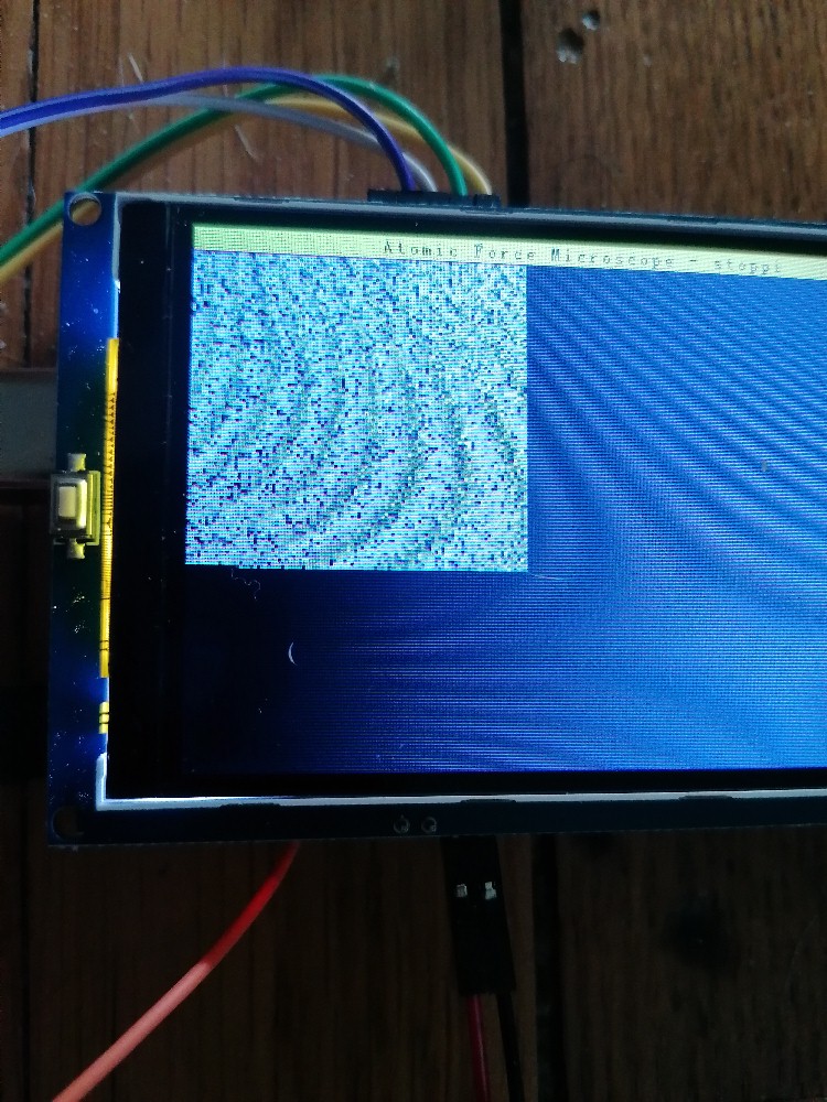

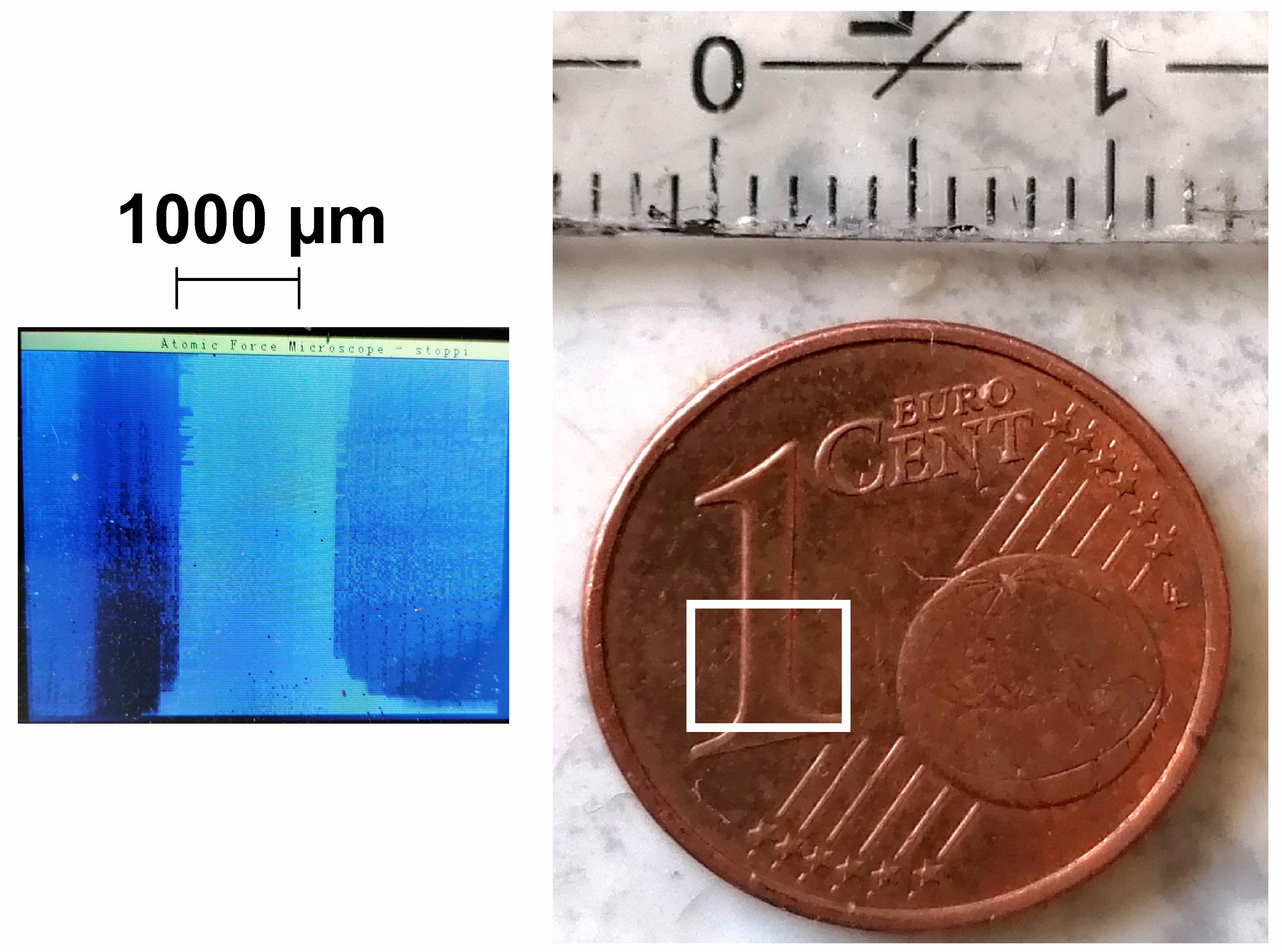

von Christoph E. (Gast)
Hallo!
Vielen Dank für eure Kommentare. Ich weiß schon, wie ein echtes AFM
funktioniert. Meines soll ja nur dessen Arbeitsweise ähneln und auch
keineswegs atomar auflösen. Im Micrometer-Bereich wäre ich schon mehr
als zufrieden.

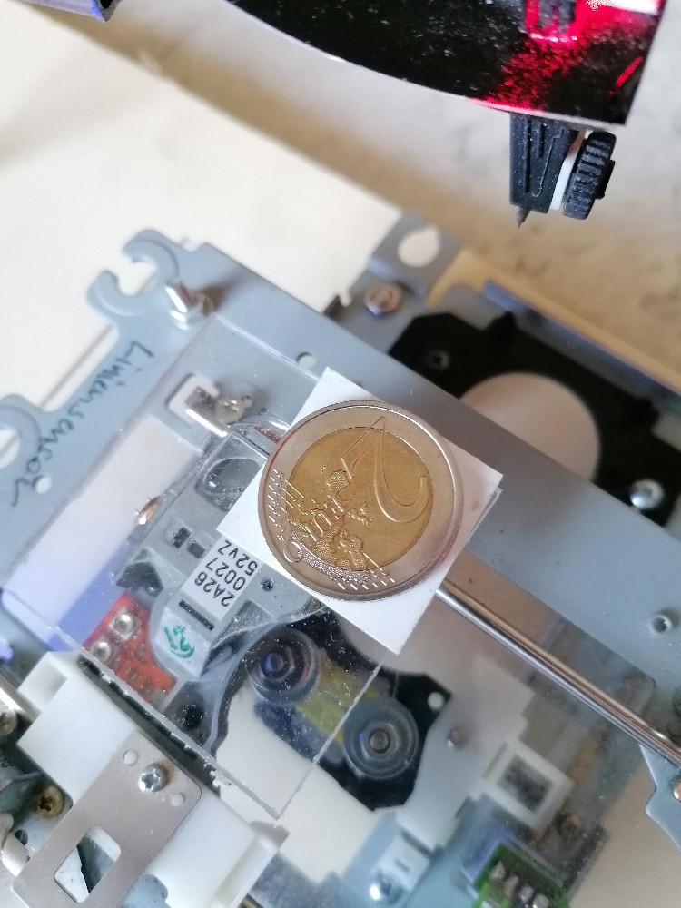

Die Pixelgröße des TSL1401 beträgt rund 60 Micrometer. Die
Steppermotoren der DVD-Laufwerke werde ich im Microschritt ansteuern und
als Objekt stelle ich mir z.b. eine Münze vor.
Mein AFM soll also eher zur Veranschaulichung der Messmethode dienen...
Heute besorge ich einmal zwei alte DVD-Laufwerke.
Das tut es doch überhaupt nicht, sondern führt die Schüler o.ä. völlig
in die Irre. Eine mit Mühe darstellbare, makroskopische
Oberflächenrauigkeit hat doch wenig mit der Oberflächenphysik auf
atomarer Skala zu tun.
Übrigens gibt es tatsächlich Messgeräte, die Deinem Aufbau ähneln und
gezielt solche Rauigkeiten in verschiedenen Richtungen und mit
unterschiedlichen Spitzengeometrien bestimmten. Das ganze aber als AFM
zu bezeichnen wäre nicht korrekt. Genauso könnte man ein
Silversterfeuerwerk als interstellare Raumfahrt bezeichnen. Schließlich
schießt man ja Raketen in den Himmel, und anschließend leuchten ein paar
Sterne auf.
Deutschland ist wahrlich das Land der Nörgler... Es gibt sogar ein "AFM"
aus Lego und ich finde das extrem toll, auf diese Weise der Jugend/den
Kindern Technik/Naturwissenschaft/Physik näher zu bringen.
@Andreas: Vermutlich würdest du es sogar als besser erachten, über diese
Dinge wie 99.9% meiner Lehrerkollegen wenn überhaupt nur zu schwafeln,
anstatt experimentell etwas umzusetzen...
Link: https://robinhsieh.com/lego-atomic-force-microscopy/

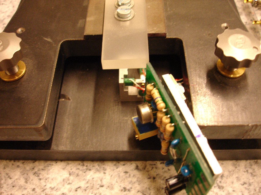

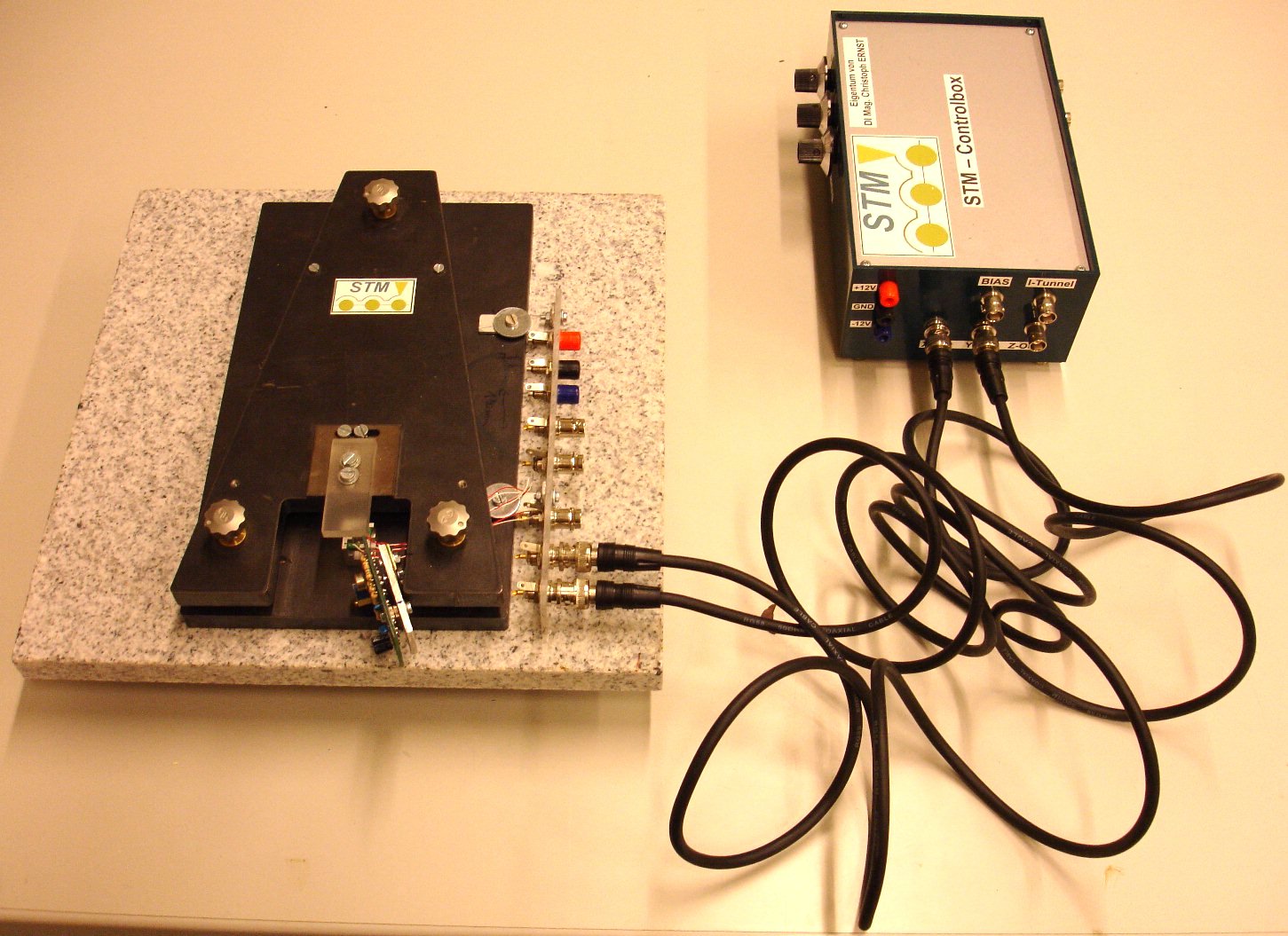

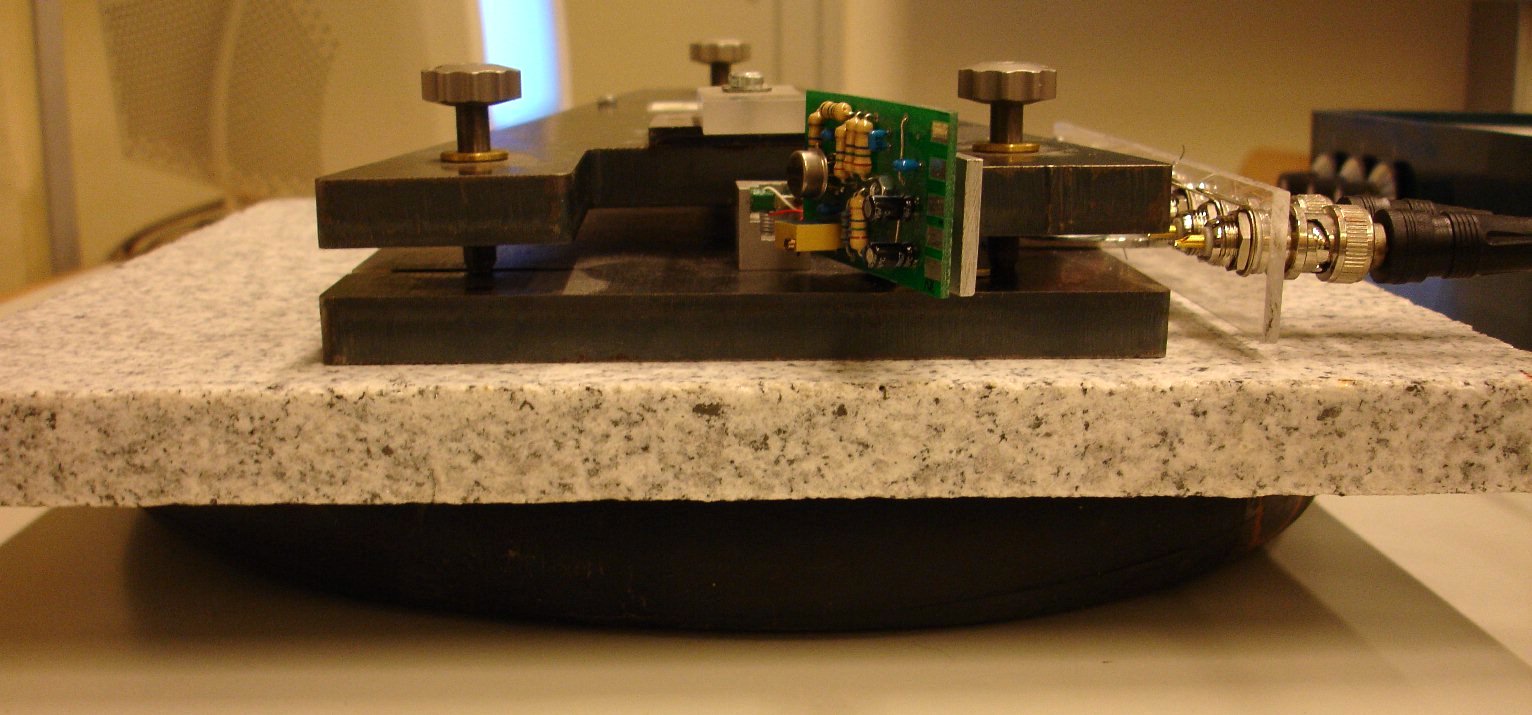

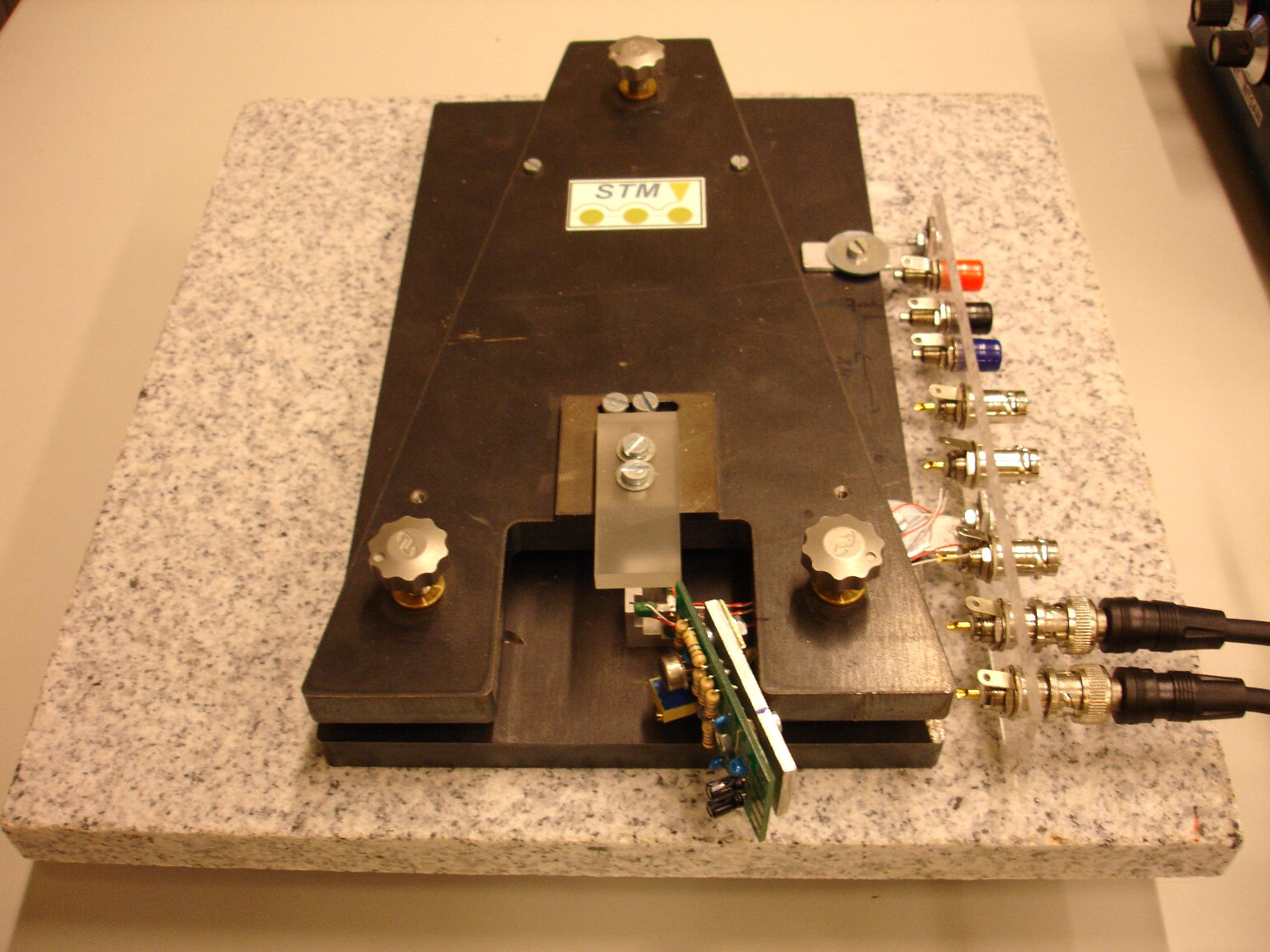

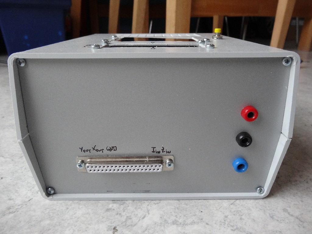

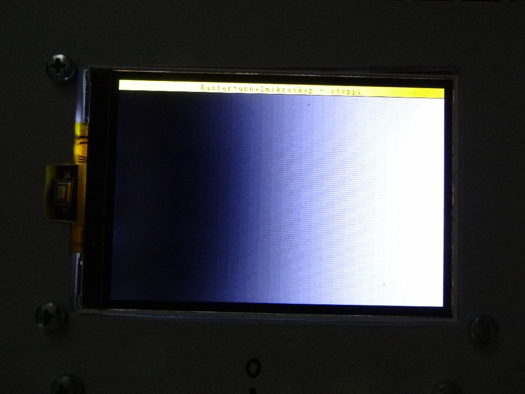

Übrigens, ein STM habe ich bereits umgesetzt, sogar mit Arduino:
https://stoppi-homemade-physics.de/rastertunnelmikroskop/
Es ist ein großer Unterschied, ob man behauptet, dass es sich um ein AFM
handele, oder ob es sich um ein makroskopisches Modell zur
Veranschaulichung des Funktionsprinzips handelt.
Das ist kein AFM, aber ein anschauliches Modell, um das Prinzip zu
zeigen.
Das sieht doch schon ganz anders aus als Dein obiges "AFM", d.h. mit
stabilem mechanischen Aufbau und durchaus korrekter Umsetzung mittels
Piezos und Abstandregelung.
Ich habe mich sowohl in meiner Diplomarbeit mit der Konstruktion eines
STM befasst als auch eines selbst konstruiert. Leider liegt letzteres
nur halbfertig herum.

Prizipbedingt funktioniert ein AFM nur im Sub-µm-Betrieb. Eine Münze
wäre da viel zu grob. Dafür gibt es andere Messgeräte.

Ja, so ein Modell kann recht hübsch sein, um die Funktion zu erklären.
Irgendetwas messen kann man mit einem solchen Modell aber nicht. Ich
denke, für den TE wäre eher ein Rauheitsmessgerät passend.

Ein brauchbares DVD-Laufwerk habe ich bereits besorgt und zerlegt.
Angeschlossen an den Arduino + Schrittmotormodul erhalte ich für 1000
Schritte einen Weg von 26 mm. Macht also 26 µm/step; damit wäre ich
eigentlich zufrieden...
Einen 5mW-Linienlaser hatte ich auch noch in meiner Bastelkiste. Jetzt
muss ich noch ein möglichst gleiches DVD-Laufwerk besorgen, dann kann
ich mich um den mechanischen Aufbau des xy-Tisches kümmern.

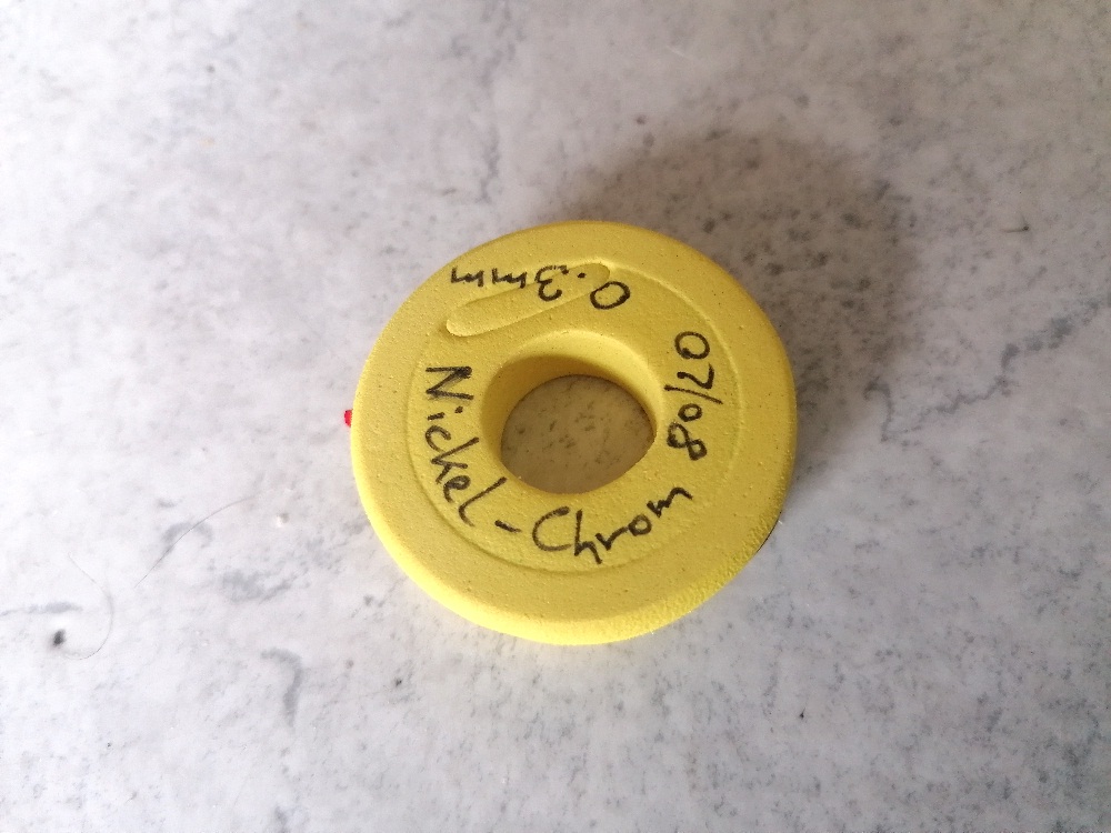

Was ich als Spitze verwenden werde, bin ich noch nicht sicher. Ich werde
es einmal mit einem sehr dünnen aber dennoch steifen, kurzen Drahtstück
probieren. Nickel oder noch besser Wolfram würden sich vom
Elastizitätsmodul her wohl gut eignen. Müsste ich noch besorgen...

Nachtrag: Nickel-Chromdraht hätte ich sogar noch da vom Versuch zur
thermoelektrischen Spannungsreihe/Seebeckeffekt

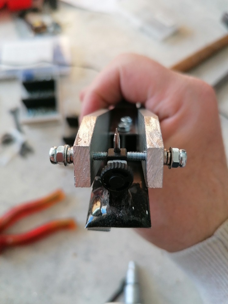

Langsam geht es voran. Ich habe jetzt einen anderen Weg bei der
Tastspitze eingeschlagen und werde es mit einer Zirkelspitze versuchen.
Diese habe ich an einem dünnen Alublech fixiert und einen
Oberflächenspiegel darauf montiert. Mal schauen, wie sich dieser Aufbau
dann bewährt.

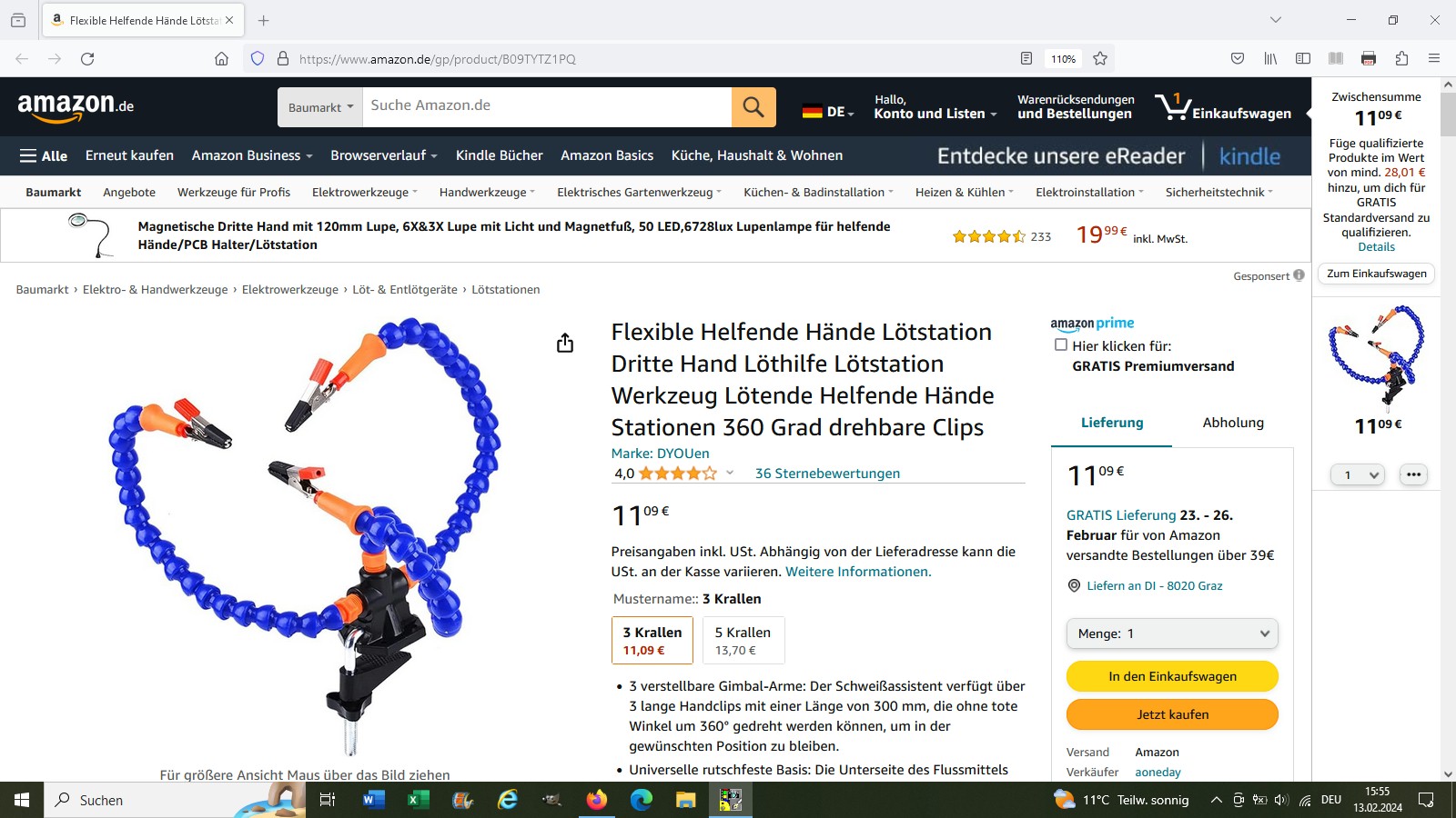

Den Laser und den Liniensensor werde ich mit einer dritten Hand
positionieren, da bin ich dann einfach viel flexibler als bei einem
festen Stativaufbau. Die Amazonbestellung ist bereits unterwegs zu
mir...
Heute müsste auch das zweite DVD-Laufwerk bei mir ankommen. Das werde
ich dann gleich für den xy-Tisch zerlegen.

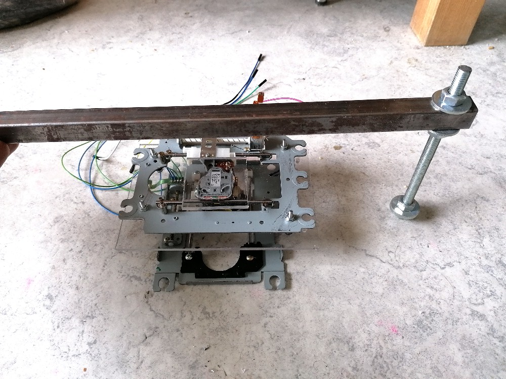

Der xy-Tisch ist soweit fertig. Leider habe ich mir beim Bohren einen
DVD-Schlitten ruiniert. Den musste ich danach kleben und hoffe, dass er

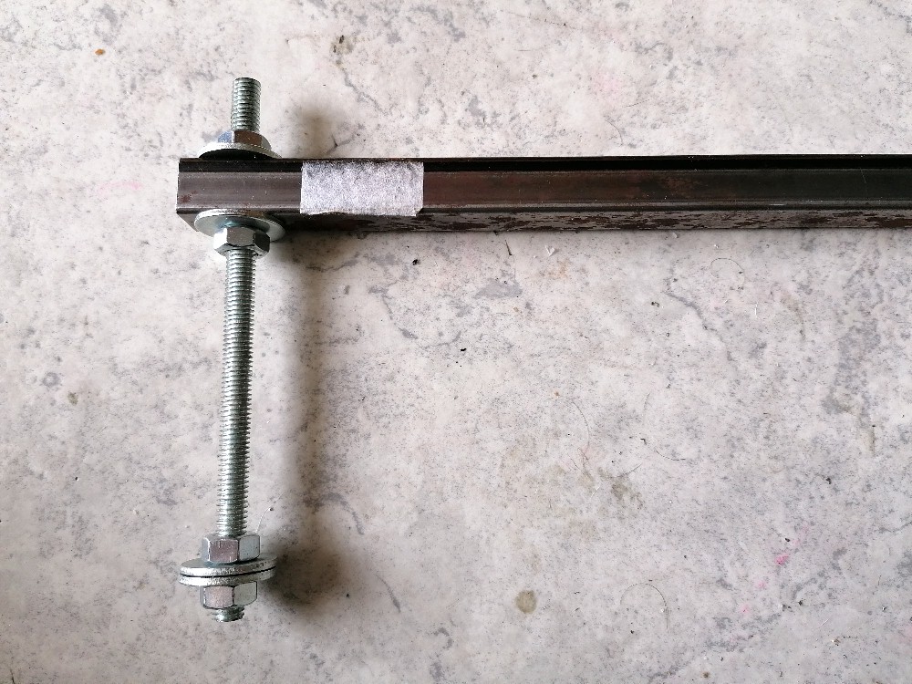

jetzt noch hält. Für die Halterung des Cantilevers verwende ich einen
Viereckstahl und eine M8 Gewindestange. Dann kann ich die Höhe des
Cantilevers auch schön einstellen...
Jetzt warte ich eigentlich nur noch auf den TSL1401 Liniensensor aus
China. Bis dieser ankommt, wird es aber noch dauern. Inzwischen werde
ich den mechanischen Aufbau komplettieren.
So, ein erster Testlauf noch ohne Liniensensor ist vollbracht und es
funktioniert eigentlich alles so wie es soll. Im Moment lasse ich mir
noch Zufallsgrauwerte am Display anzeigen...

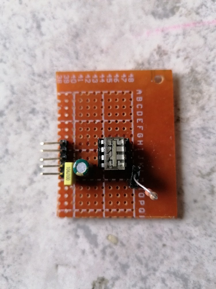

Mittlerweile ist der Linearsensor aus China angekommen, ich bringe ihn
aber nicht wirklich zum Laufen. Ich habe aber auch so meine Bedenken,
dass es sich gar nicht um einen TSL1401 handeln könnte. Dieser sollte
nämlich 128 Pixel haben. In der Vergrößerung sieht man rechts vom Sensor
aber 64 pins. Von daher könnte es sich auch um einen TSL201R mit 64
Pixel handeln.
Aufgrund dieser Vermutung habe ich ihn dann ein wenig anders angesteuert
und das Resultat auf processing (Quelle:
https://arduining.com/2014/03/26/using-the-linear-sensor-array-tsl201r-with-arduino/)
mir angeschaut. Das hat einmal so halbwegs funktioniert und etwa auf
Abdunkelung des Sensors reagiert, mittlerweile scheint der Sensor aber
tot zu sein. Vom analogen Ausgang kommt fast kein Signal mehr...
Hat jemand von euch bereits Erfahrungen mit dem TSL1401 bzw. mit der
Ansteuerung des Chips? Ich hatte ja diesen bereits in meinem
Arduino-Spektroskop im Einsatz und eigentlich keine Probleme gehabt. Das
war aber nicht der DIP-8 Chip sondern ein Modul mit Objektiv.
Ein solches habe ich mir jetzt zur Sicherheit auch noch auf aliexpress
bestellt: https://de.aliexpress.com/item/4001057790766.html. Noch einmal
50 Euro... Gut, der DIP-8 TSL1401 Chip, welcher nun zu spinnen scheint,
war mit 13 Euro verdächtig günstig.
So, die TSL1401 Chips und das Kameramodul sind angekommen. Und beide
funktionieren wie sie sollen. Was mich aber doch erstaunt sind die
Preisunterschiede. Für zwei Chips habe ich inkl. Versand rund 15 Euro
bezahlt, für das Kameramodul, welches eigentlich auch nur aus dem Chip,
etwas Hühnerfutter und einer Linse besteht, immerhin 50 Euro. Letzteres
hätte ich mir angesichts der funktionierenden Chips aber ersparen
können.

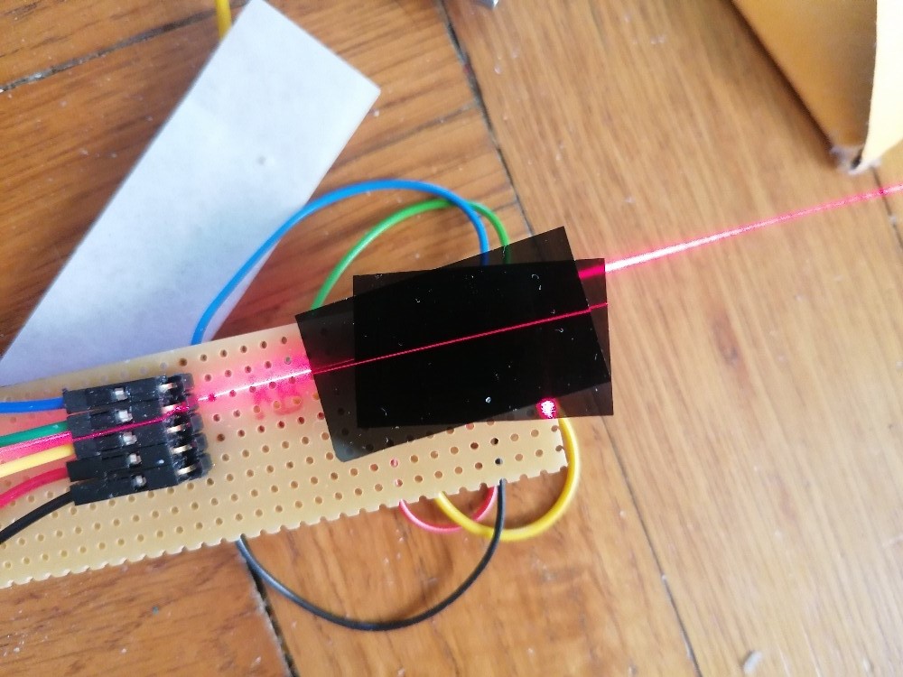

Der Linienlaser übersteuert aber den Chip. Daher werde ich einen
Neutraldichtefilter der Stärke 1.0 (= Abschwächung auf 10^-1 = 10%) von
Kodak verwenden. Den hatte ich noch da vom Photonen-Experiment. Damit
sollte dann der Peak im Spektrum nicht nur niedriger, sondern
hoffentlich auch schmäler sein.
Jetzt habe ich eigentlich alle Teile für das AFM beisammen und kann mich
an den finalen Aufbau machen. Wenn dieser fertig ist, melde ich mich
wieder...

Es gibt im Thingiverse CNC Lasergravierer auf DVD Basis:
https://www.thingiverse.com/thing:3521286
Danke, Rüdiger. Einen Lasergravierer auf Basis von zwei DVD-Laufwerken
habe ich schon umgesetzt. Problem bei diesem Aufbau ist, dass sich der
Tisch nur in einer Richtung bewegt und der Laser auch seine Position
ändert. Bei meinem AFM brauche ich aber einen XY-Tisch, denn der
Cantilever muss am selben Ort bleiben, da er ja vom stationären Laser
bestrahlt wird...
Habe den Liniensensor mit 2 Stück 1.0 Neutraldichtefilter abgedunkelt.
Jetzt erhalte ich einen schön schmalen Peak im "Spektrum".
Es ist ja seit dem letzten update "etwas" Zeit vergangen, da ich mich
seitdem um andere Physikprojekte gekümmert habe. Nun widmete ich mich
wieder dem Aufbau meines atomic force microscopes.
Zuerst veränderte ich die Anzeige des Intensitätsverlaufs, da ich ja
hierfür nur eine Linie und kein färbiges Spektrum benötigte. Dieser wird
mir dann nach dem Einschalten des AFMs gleich angezeigt. So kann ich den
Liniensensor gut positionieren, sodass sich der Peak zu Beginn in etwa
in der Sensormitte befindet.

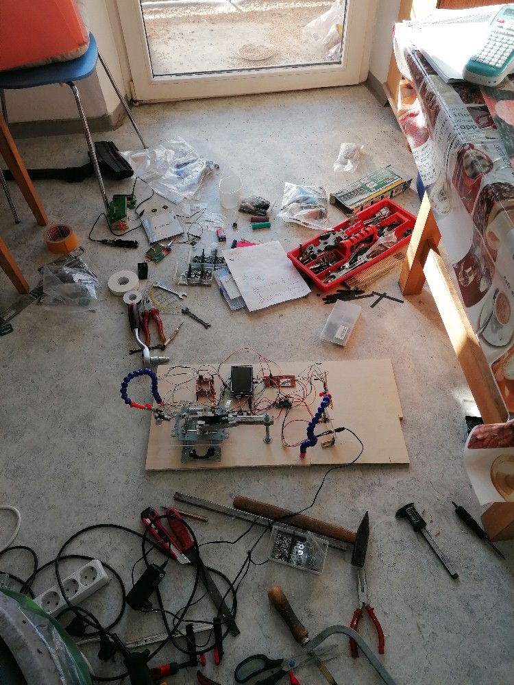

Der mechanische Aufbau ging relativ zügig vonstatten. Wie gewohnt
schaute währenddessen meine Küche wie eine Werkstatt aus.
Mit Spannung erwartete ich den ersten Testlauf. Als Testobjekt musste
eine 2 Euro Münze herhalten. Laut ChatGPD besitzt deren Profil
Höhenunterschiede zwischen 80 und 200 µm, also nicht gerade viel. Die
gute Nachricht: Ich erhielt ein Bild. Die weniger guten Nachrichten: Die
Zirkelspitze blieb an den Profilkanten hängen und neigte sich schräg und
der Kontrast des Bildes war sehr gering.

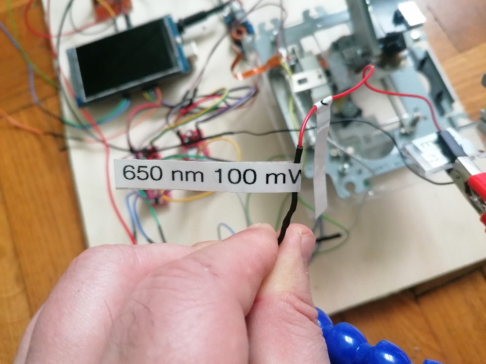

Um Abhilfe zu schaffen bastelte ich eine seitliche Führung der
Zirkelspitze. Jetzt sollte sie sich nur noch nach oben und unten bewegen
können. Und ich vergrößerte den Abstand Cantileverarm-Liniensensor,
damit sich der Laserstrich über eine größere Strecke nach oben und unten
bewegt. Dazu musste ich aber auch meinen bisher eingesetzten 5 mW Laser
gegen einen mit 100 W wechseln, da sonst der Intensitätspeak zu gering
ausgefallen wäre.
Jetzt erhalte ich ein kontrastreicheres Bild. Aber es ist noch einiges
zu tun, denn drücke ich die Zirkelspitze zu fest auf die Münze, haben
meine DVD-Laufwerke Schwierigkeiten, sich ohne Störungen zu bewegen. Die
Zirkelspitze darf aber auch nicht zu locker auf die Münze drücken, denn
dadurch könnte sie etwa bei "tiefen" Mulden den Kontakt verlieren. Hier
ist noch einiges an Feinabstimmung zu erledigen. Mit dem
Zwischenergebnis bin ich aber dennoch zufrieden, denn es zeigt bereits
deutlich Muster auf meinem Bildschirm. Ich werde mir auf der Münze aber
eine aussagekräftigere Stelle suchen mit schärferen Profil...

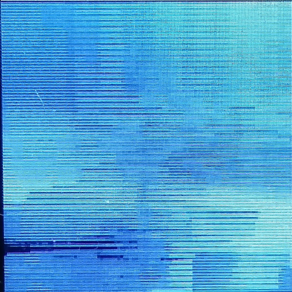

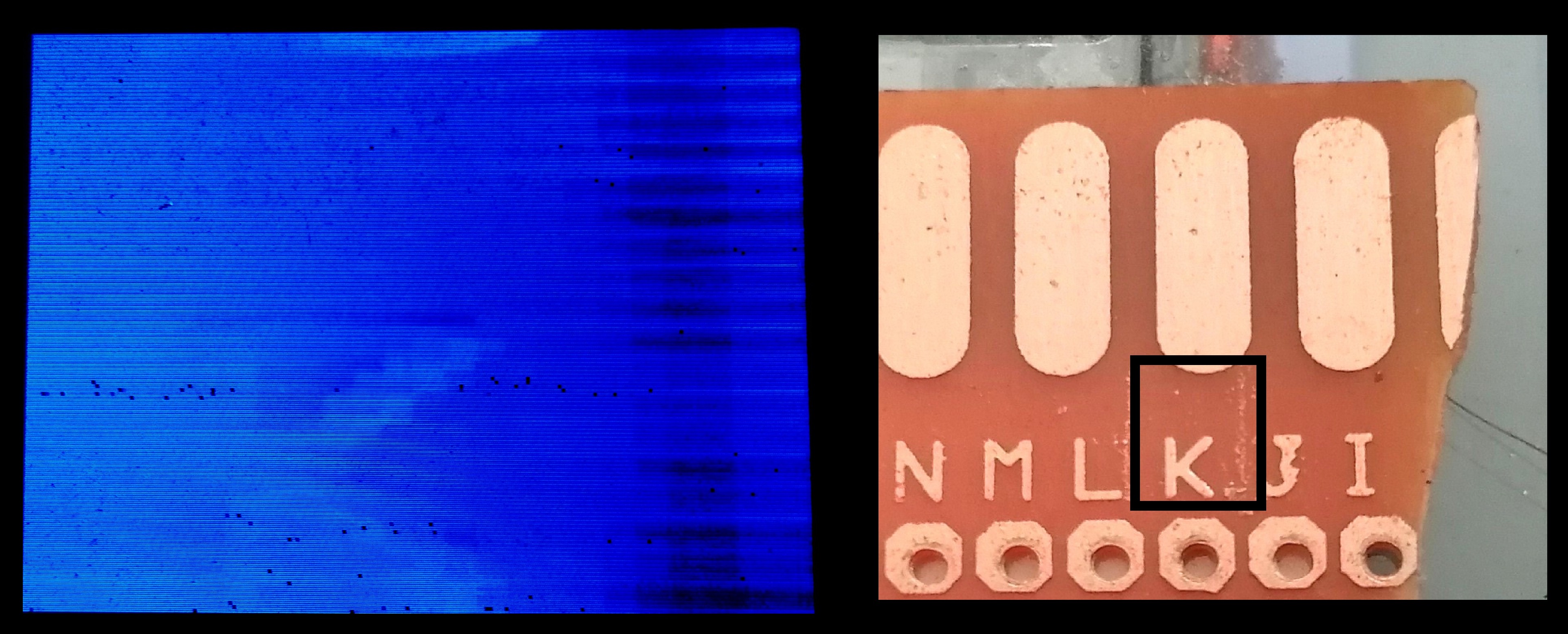

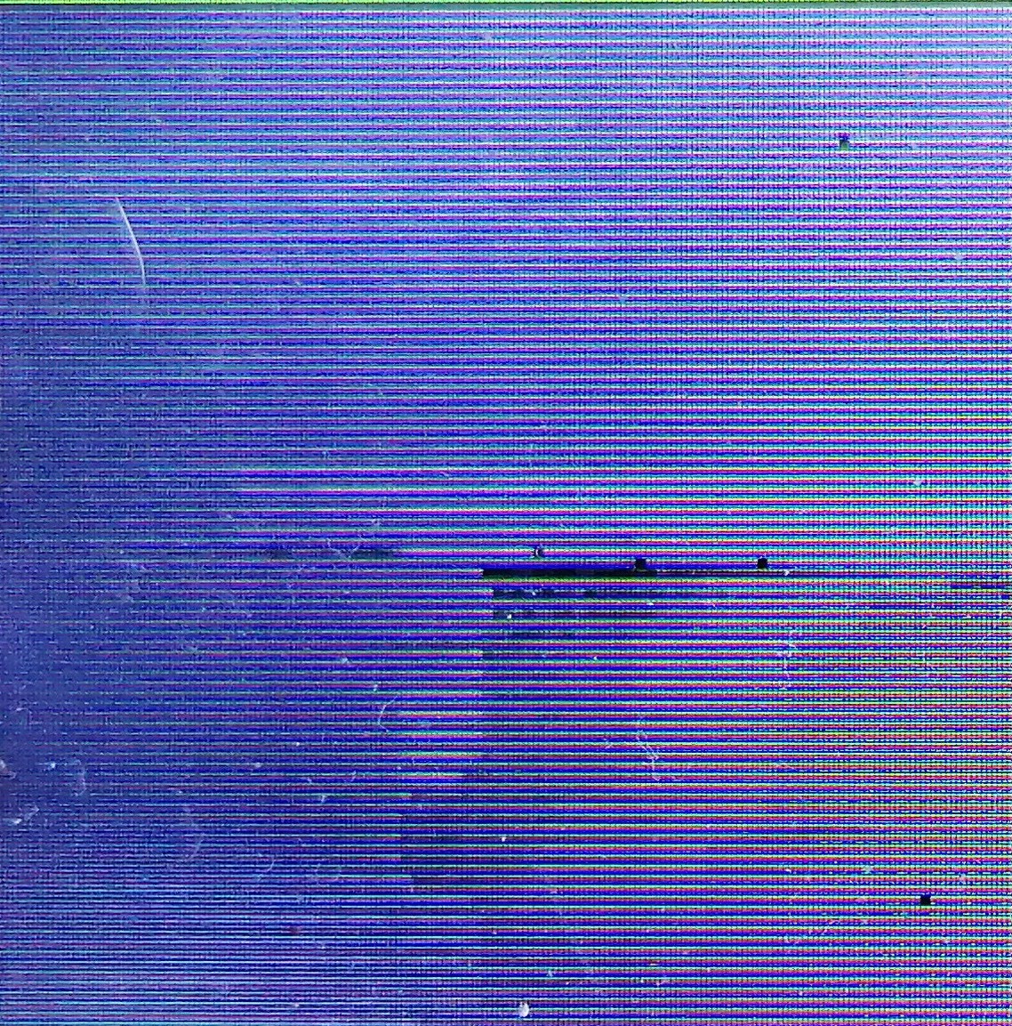

Sorry dich desillusionieren zu müßen, aber das da ist kein Bild sondern
verrauschte Scheiße. Da erkennt man weder Münze noch deren Motiv.
Vielleicht übt man besser mit dem Silkprint oder Kupfer auflagen eines
PCB-Lineals wie dieses:
https://www.ramser-elektro.at/wp-content/uploads/2019/01/Platinen-Lineal-PCB-Ruler-7-Ramser-Elektrotechnik-Webshop.jpg
@Bradward B.: zuerst einmal, besser machen und dann kritisieren. Dann,
was verstehst du nicht an dem Wort "frei" nach Erich Kästner? Und
drittens, das Bild ist ca. Ein 4x4 mm kleiner Ausschnitt der
Münzoberfläche. Da wird einem sowieso nicht gleich die Münze ins Auge
springen.
Es sind wie schon erwähnt meine ersten Bilder mit meinem Apparat. Da
geht bestimmt noch vieles besser und das werde ich auch versuchen in den
nächsten Tagen.

So, inzwischen habe ich weitere Aufnahmen mit meinem Mikroskop machen
können. Die Software habe ich auch umgeschrieben: Anstatt in beide
x-Richtungen zu scannen, scanne ich jetzt nur immer von links nach
rechts. Dadurch werden die Konturen schärfer.
Eine 1 cent Münze konnte schön abgerastert werden (siehe Anhang). Und
dann habe ich mich noch an einer Lochrasterplatine versucht. Man erkennt
den Buchstaben K. Die Cu-Auflage beträgt ja rund 35 µm. Wenn ich die
Distanz zum Liniensensor noch weiter erhöhen würde, ginge noch einiges
bzgl. Kontrast.
Ich gebe aber zu bedenken, dass beim Abfotografieren des Display-Bilds
gehörig viel Kontrast verloren geht. Ich müsste die Grauwerte digital
einlesen und dann am Computer erst ein Bild erstellen. Visuell ist auf
dem Display also um einiges mehr zu erkennen als dann auf dem Foto.
Damit ist dieses Projekt für mich abgeschlossen. Gekostet hat mich der
Spaß ca. 75 Euro. Bin mit den Ergebnissen aber sehr zufrieden, viel mehr
hatte ich mir eigentlich nicht erhofft. Ein Pixel am Bildschirm
entspricht rund 10 µm.
