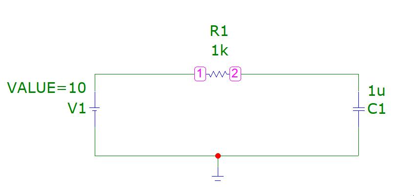

Hallo Forum,
kennt sich jemand etwas mit Micro Cap aus? Eigentlich möchte ich etwas
ganz einfaches..eine Ladekurve vom Kondensator darstellen, also wie die
Spannung anwächst. Jedoch bekomme ich immer nur "Endergebnisse"
angezeigt, also die Endspannung und keine Kurve. Habe bisher nicht
herausgefunden, wo man das dem Programm mitteilen kann..wäre dankbar für
einen Tip.
Grüsse
Andreas

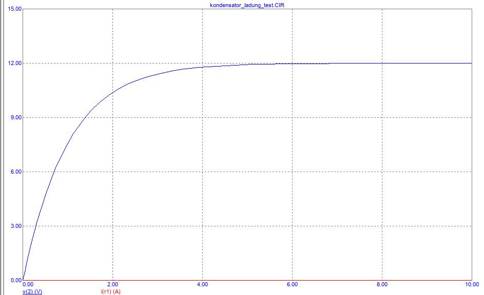

von Andreas K. (paff)
ich habs gefunden..wenigstens für die Spannung, für den Strom noch
nicht.
Man muss also dem Kondensator ein Startwert mitgeben, in dem Fall "0":
1u ic=0, dann bekommt man auch die Ladekurve von 0V an. Für die
Stromkurve bin ich noch am suchen..

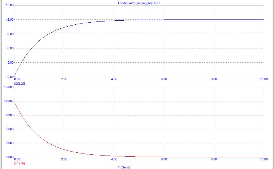

Erledigt :-)
Man muss den Strom in einem extra Diagramm anzeigen lassen, damit ja
auch die Werte entsprechend passen

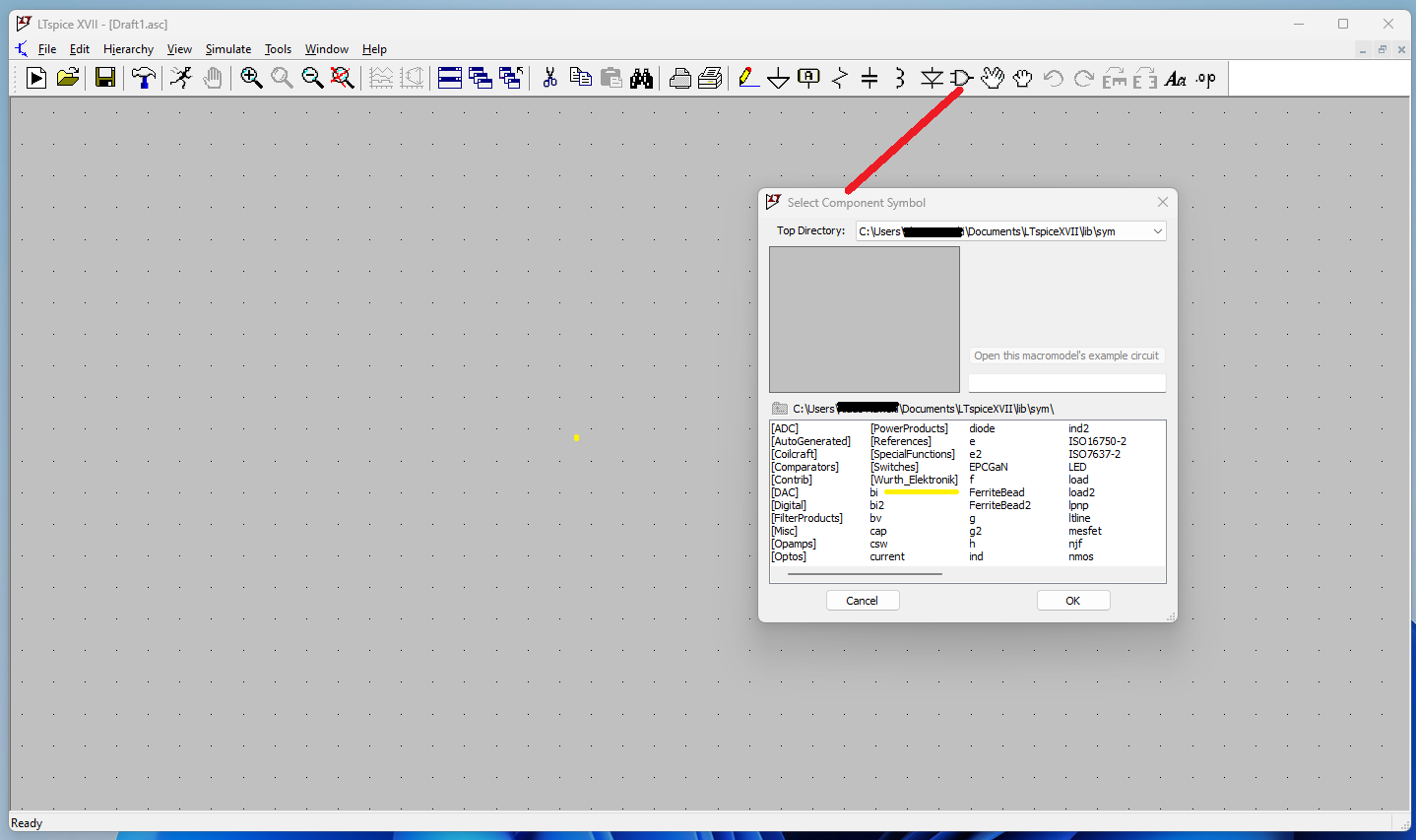

von Klaus R. (klara)
Andreas K. schrieb:
> ich hatte LTspice schnell beiseite gelegt, da ich keine Bibliotheken
> onboard fand, aber die muss man wohl manuell von extern reinladen.
Das Tutorial fängt von Anfang an an. Zunächst muß man unter File den
Menüpunkt New Schematic wählen. In der Funktionsleiste findest Du schon
einige elementare Symbole wie Widerstand, Kapazität, Induktivität, Diode
und das nächste Symbol öffnet Dir ein Fenster über die Du alle
restlichen Symbole siehst.
Ich habe hier auch ein Verzeichnis für Symbole von Würth eingerichtet.
Das Verzeichnis hat noch 30 Unterverzeichnisse. Würth bietet aber noch
mehr an. Dies ist das was ich gelegentlich brauche. Updates gibt es von
Würth ebenfalls. Es gibt auch weitere Hersteller die solch einen Service
bieten.
Wenn ich etwas entwickle, dann achte ich immer auf Spice Modelle. Und
die guten Hersteller gehen darauf ein.
mfg Klaus
