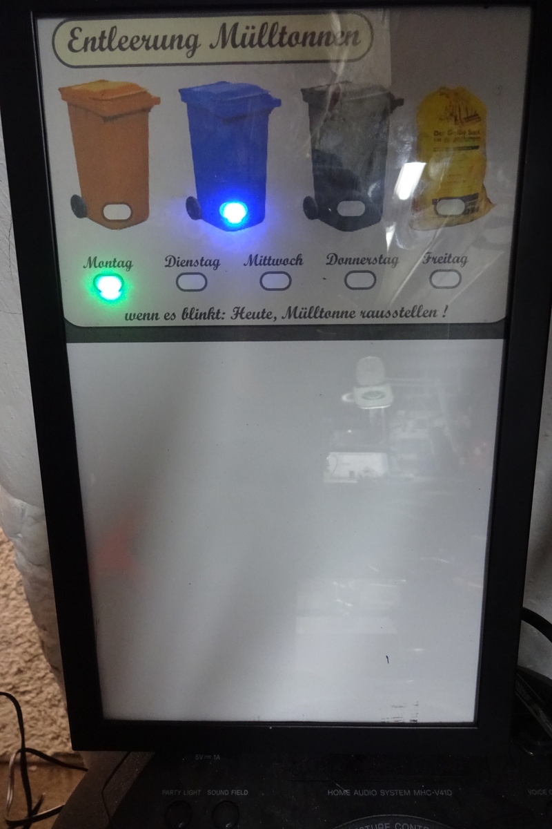

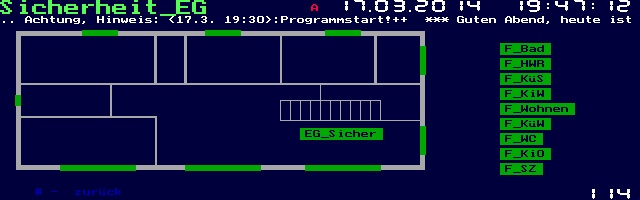

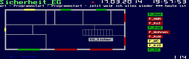

Dort möchte er eine chice Anzeigetafel mit der Skizze seines Hauses
anbringen. Farbige Multicolor-LEDs (WS2812?) sollen dann jeweils den
Zustand seiner Türen/Fenster in allen Räumen anzeigen.
Das ganze soll nicht dauerhaft leuchten, sondern nur bei Bedarf (wie,
genau, das steht aktuell noch nicht fest - ob per Flur-Bewegungsmelder
oder per Taster oder per Näherungssensor, ...).

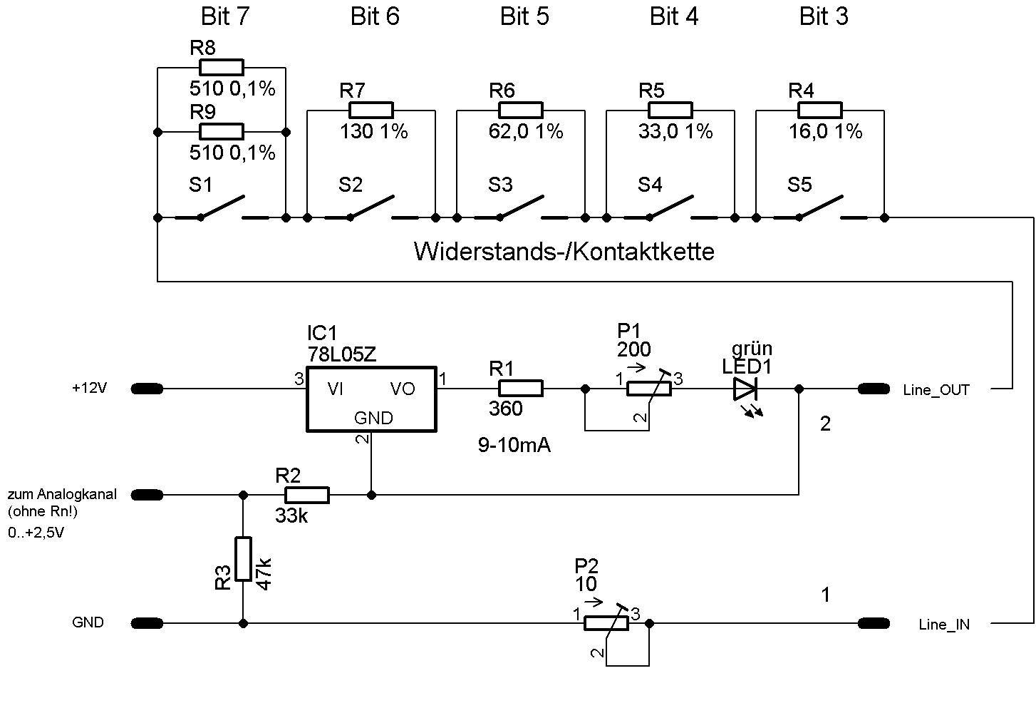

Aktuell frage ich mich, wie professionelle Anlagen solche Kontakte
bestromen, um
- hinreichend störsicher zu sein
- keine Korrodierung der Kontakte zu bekommen
- eine Öffnung/Schließung sofort zu detektieren
Oder ist das ganze simpel und man schickt schlichte ? mA durch die
Leitung und misst am Abschlusswiderstand einfach die Spannung (z.B. mit
einem Mikrocontroller-Eingang?). Pfeif auf Korrosion & Co?

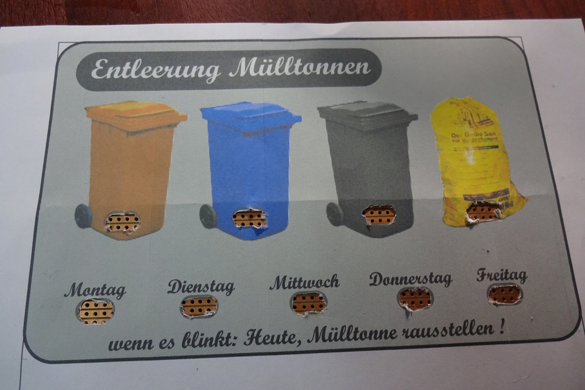

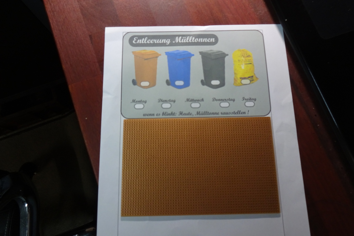

Was die Anzeige betrifft, so fände ich eine von hinten mit vielen
kleinen LEDs beleuchtete Milchglasplatte (etwas größer als DIN A4) ganz
hübsch. Eine entsprechende Aussparung ist vorhanden - nämlich genau die
Mulde in der Wand, wo alle Kontakte aufgelegt sind.
Vorne (oder gar hinter) die Milchglasscheibe könnte man die Umrisse der
Räume aufzeichnen (Ideen?) und hinten eine Platte mit vielen LED's
anbringen, die man dann mit einem MC ansteuert.
Mir schwebt sogar vor, dass man dort sowohl die Zustände der Räume, als
auch einfache Worte/Texte anzeigen kann. Klötzchenschriften/Grafiken
wären in diesem Fall vermutlich sogar akzeptabel.
Claro könnte man das auch mit einem Bildschirm super einfach abfackeln,
aber mein Freund ist ein großer Ästhet und mit so etwas brauche ich ihm
garantiert nicht zu kommen. Mit schwarzen Anzeigen ebenfalls nicht.
- Was meint Ihr zur Milchglasscheibe? Scheinen da die LEDs gut durch?
- Eine eloxierte Metallscheibe mit Löchern wäre die 2. Alternative -
gut?
- gibt es solche "LED-Matrix-Platten" in ca. DIN A4-Größe?

Das sind üblicherweise Kontakte mit 2 Widerständen (einer in Reihe,
einer wird gebrückt), um Drahtbruch, Kurzschluss, Offen und Geschlossen
erkennen zu können.
Das parallel an die Alarmanlage anzuschließen wird doof, weil die genau
auf solche Frickeleien ja reagieren soll.
Kann man mit einem Controller mit ADC über einen Abschlusswiderstand
machen, oder ohne Software mit einem Komparatormodul.
Oder mit einem IoT-Prozessor oder RPi mit Multiplexer plus ADC.
Da ist der Fantasie keine Grenze gesetzt.
Ich hätte gesagt Blech oder Glas mit aufgeklebtem/-gedrucktem Grundriss,
dahinter evtl. Milchglas, dahinter LEDs, angesteuert von einem
Komparatormodul, das man dann einfach 30x bei JLC kauft. Rot/Grün für
auf/zu und Blau für Fehler. Keine Software, kein Ärger.
Klar. sieh z.B. "word clock"
> gut?
wenn man industrial Style mag ja.
Sieh auch da z.B. "word clock".
Milchhglas/Polycarbonat ist  m.M. schöner.
Muss jeder  nahc seinen Vorleibne wählen.
Acrylglas rauchfarben kommt auch gut.
Fachhandel schneidet dir das alles von A6 bis A0 nach Wunsch zu.
Die Abdeckung dahinter mit Ausschnitt für LED: Künstlerkarton, im
Papierfachhandel.
Der Rest ist Arbeit mit Cuttermesser, ruhige Hand, Stahlineal zum
Anlegen -- und es sieht letzlich gut aus .-)

> Und dauerhafter Gleichstrom ergibt kein
> Korrodierungs/Elektrolyse/Sonstwas-Problem?
Kontakte brauchen ein wenig Strom um die Oxidschicht zu durchbrechen.
Reeds mit Schutzgas (und evtl. Goldbeschichtung) haben das Problem
nicht, Mikroschalter im Schließblech aber durchaus. Nässe sollte da
nicht drankommen, und wenn doch muss man halt den Schalter tauschen. Nix
lebt ewig.
Einige wenige mA sind aber durchaus gut, viel weniger würde ich aus o.g.
Gründen nicht machen, mehr vertragen die Reeds nicht.
Für eine professionelle Anlage (mit soweit mir bekannt 2x 4k7 oder 2x10k
im Kontakt) hätte ich einfach mal 12V angesetzt, plus 2k2 bis 4k7 im
Auswerter.
Das ergibt klare Spannungslevel mit großen Abständen, einen spürbaren
nicht zu großen Strom aber wenig genug Stromverbrauch auch für 50
Kontakte im 24/7-Betrieb.
> Auswerter.
Warum sprichst Du von 2x 4k7 oder 2x10k im Kontakt?
Wird davon nur einer bei Kontakt gebrückt?
Ich hatte Dich im 1. Post so verstanden, dass nur 1 Widerstand im
Kontakt verbaut ist, der bei Kontakt gebrückt wird.
Aber je mehr ich darüber nachdenke, desto mehr sehe ich ein, dass man
mit 2 Widerständen (von denen im Falle eines Kontaktes nur einer
gebrückt wird) auch bei geschlossenem Fensterkontakt einen zusätzlichen
Kurzschluss im Kreis detektieren könnte.

von Andreas S. (igel1)
Guter Hinweis - leider fehlen auf der entsprechenden World-Clock
Artikelseite hier im MC-Forum genau die interessanten Bilder der
Frontplatte:
https://www.mikrocontroller.net/articles/Word_Clock
>> gut?
Yep - das hat mir schon einmal gute Anregungen gegeben.
Finde ich eigentlich auch - muss aber mein Freund letztendlich
entscheiden.
Hätte ich etwas Angst vor dem Verkratzen - die Dingen wird direkt im
Flur neben der Garderobe stehen.
> Papierfachhandel.
Hättest Du dazu vielleicht noch ein paar Links? (ich habe vermutlich
falsch gesucht und bin nur bei Adafruit-ähnlichen LED-Matrizen
gelandet).
Wenn Du magst, könntest Du das gerne auch noch etwas näher erläutern.
Mit Glas-Basteln und der Mechanik hab ich's nicht so ...
> Wenn ich es richtig versteh was Du schreibst: Es existieren bisher nur
> Kontakt, die Alarmanlage kommt erst (ggfs.) später.
Völlig korrekt verstanden!
> Dann ist Esser, Alarmcom, Telenot in den Ausführungen von 1990 bis 200o
> eine empfehlenswerte Wahl, bei der man die Leitungen gut und ohne zuviel
> Aufwand abfragen kann.
Ah - danke auch für diesen wertvollen Hinweis.
Habe sogar noch eine alte TeleNot-Alarmanlage hier im Keller rumstehen.
Vielleicht wäre das ja ein 2nd Life für die Gute.
> gebraucht kostet eine Zentrale zw. 30€ und 150€ -- ebay ist Dein Freund.
Danke für die Hinweise.
Insbesondere die World Clock hat mir ein paar gute Impulse gegeben (z.B.
einen LDR zu verbauen, damit ich die LEDs ja nach Umgebungslicht dimmen
kann).
Viele Grüße
Andreas
von Andrew T. (marsufant)
> erkennen zu können.
Andreas S. schrieb:
>> Auswerter.
Andreas, Du hast es nun verstanden!

von Jens M. (schuchkleisser)
Ja, einer ist fest in Reihe, der zweite wird gebrückt. Möglichst so das
man nicht rankommt. Ergibt:
- 0 Ohm: Kabel ist defekt/kurzgeschlossen. Immer Alarm weil da ist was
kaputt oder gefummelt worden.
- 10k: Der Kontakt ist zu, das Kabel ok. Alles Ruhig.
- 20k: Der Kontakt ist auf, das Kabel ok. Unscharf Ruhig, Scharf Alarm.
- Unendlich: das Kabel ist defekt, geschnitten, gerissen. Immer Alarm
weil kaputt oder Sabotage.
Andreas S. schrieb:

von Uuu B. (hansdampf2)
gelb: gekippt, rot: offen, grün: zu
Nur zur Anregung...
von Ralf S. (cmyk61)
> Nur zur Anregung...
ich würde grün lediglich gedämpft darstellen und nicht noch zusätzlich
gelb für "fast-Alarm" verwenden. Dann würde nämlich rot viel besser
auffallen. Ansonsten hat man ein unübersichtliches Farbmuster und muss
erstmal nachdenken - Bei Stress kann man das keinesfalls brauchen.
> Nur zur Anregung...
Hmmm - ganz ehrlich:
Deine Schaltung habe ich leider nicht verstanden.
Was sollen die 4 Schalter simulieren/bedeuten?
Wie willst Du aus einer grünen LED bei unterschiedlichen Strömen andere
Farben als grün herausbekommen?
Viele Grüße
Igel1

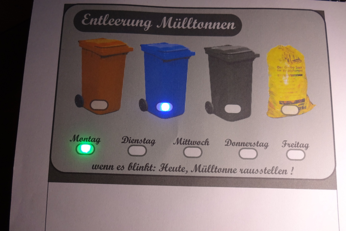

von Frank G. (frank_g53)
Mit Sicherheit. Ich hatte zuletzt Papier für eine Anzeige benutzt, weil
man das bedrucken kann.
Frank G. schrieb:
Cooles Projekt!
Genau so eine Müllabfuhr-Terminanzeigen-Idee hatte ich auch schon einmal
- aber es blieb (wie so oft bei mir) bei der Idee.
Hast Du das bedruckte Papier dann hinter eine Glasscheibe gepackt?
Hast Du Dein Projekt hier im Forum irgendwo beschrieben - würde mich
tatsächlich interessieren.
Viele Grüße
Igel1
Andreas S. schrieb:
> PS: @Ralf S.: bitte sieh mir diesen kleinen Spaß nach ...
aber immer doch - das Leben ist so ernst, da kommt ein kleiner Spass
sehr gelegen :-)
Ralf
Andreas S. schrieb:
> Oder habe ich Dich missverstanden?

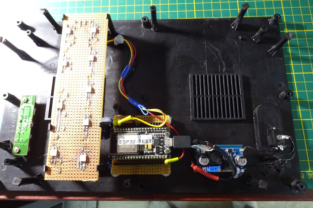

Ja, siehe Foto. in dem Gehäuse war mal eine 7-Segment-Uhr.
Nein, es ist kein fertiges Projekt. Eher eine Spielwiese, um
verschiedene Ideen zum Thema Smart-Home mal auszuprobieren.
Ich beschreibe kurz die Funktionsweise:
Kommune stellt den Abfallterminkalender als Download zur Verfügung.
Diese Datei importiere ich in meinen Google-Kalender.
Im Keller läuft ein Laptop als *Homeassistant*-Server
https://www.home-assistant.io/
Darin sind diese Erweiterungen vorhanden:
Google-Kalender : Auslesen der Müllabholtermine.
ESP-Home https://esphome.io/index.html: Einbinden von ESP32-Modulen
für Dateneingabe (Sensoren...) oder Datenausgabe (Visualisierung,
Relais, ..)
Node-Red https://nodered.org/ : Visuelle Programmierung der
Automationen. Nicht zwingend notwendig, aber als
Gelegenheitsprogrammierer doch hilfreich.
Hardware:- ESP32, Adressierbare LED WS2812B, Spannungswandler 12V -> 5V,
3D-gedruckte Platinenhalter.
Wie das im Detail funktioniert findest du u.a. hier:
https://www.ingos-home-assistant.de/projekte/m%C3%BCllkalender/
Aber auch der digitale Wahnsinn hat seine Tücken: Der Müllkalender der
Stadt war Anfang des Jahres fehlerhaft... oder nach updates
funktionieren die ESP nicht mehr so wie sie sollen.
Auf dem Board ist noch Platz für die Darstellung des Strom- und
Wasserverbrauches, Hochrechnung auf den Jahresverbrauch und dessen
Kosten, Spielereien wie "Die Waschladung hat jetzt 50ct gekostet"....
Einfach um ein wenig Transparenz für die übrigen Bewohner im Haus zu
schaffen und es macht Spaß, verschiedene Visualisierungen mal
auszuprobieren.
