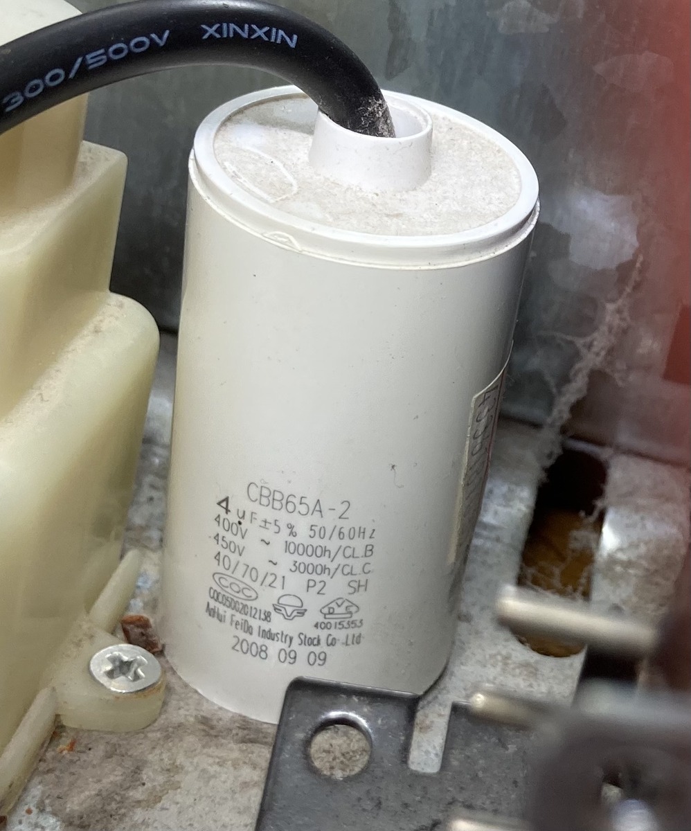

Der Kondensator sollte laut Aufdruck 4 µF haben, hat aber laut dem
Schätzgerät
2,4 µF. Okay, das ist schon eine größere Abweichung. Vielleicht sollte
ich den dann mal auch mal ersetzen; mit laut Aufdruck 16 Jahren ist er
ja nun auch nicht der Jüngste... Wie sind die Erfahrungen? Wäre der
Kondensator als Fehlerursache plausibel?

Der Kondensator kommt erst nach dem Anlaufen ins Spiel. Er ist nur dazu
da das er etwas weniger Strom braucht/effizienter ist.

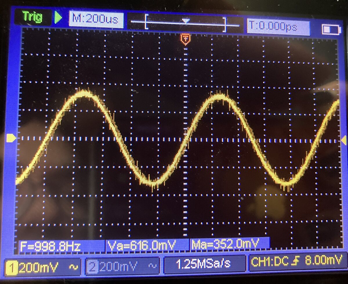

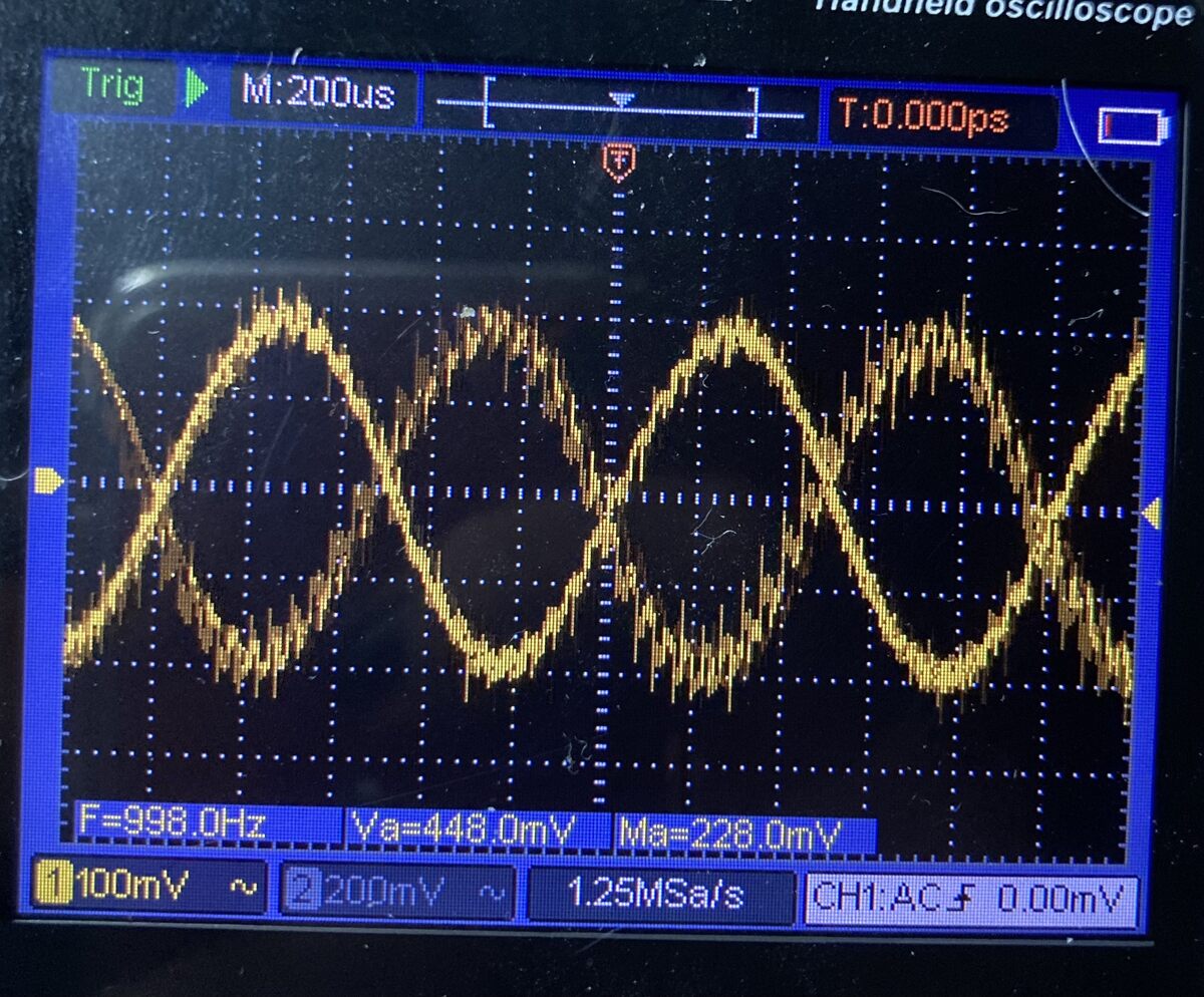

von Manuel J. (sisco09)
So, nun haben wir gemessen, mit 1 kHz und 1Vp und 1 kOhm in Reihe:
Startwicklung:
15,93 Ohm, 448 mV
Hauptwicklung:
13,19 Ohm, 616 mV
Beide in Reihe:
28,75 Ohm, 816 mV
Leider sehr fummelig, da man kaum an die Kontakte kommt.
Der Frequenzgenerator hängt über einen 1kOhm Widerstand dran und
gemessen habe ich mit einem Tastkopf 1x über die jeweilige Spule.
von H. H. (Gast)
Hast du 1Vp oder 1Vpp drauf gegeben?
Nach deutlichem Windungsschluss sieht es jedenfalls nicht aus.

von H. H. (Gast)
Denk dran den Motorkondensator bei Gelegenheit zu erneuern.
Ist bestellt :-) 👍
