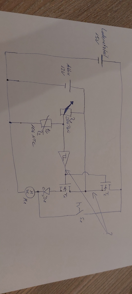

Ich möchte gerne einen 12V DC Lüfter an einem 12V Akku betreiben.
Außerdem diesen Akku gleichzeitig laden, sobald er leer ist. Dazu habe
ich ein kleines Schaltbild erstellt und wollte mal fragen, ob da jemand
drüber schauen kann.
Poti R1 und NTC R2 bilden zusammen mit dem Schmitt Trigger die
Temperaturüberwachung und sollen das Gate der FETs T1 und T2 schalten.
Funktionsprinzip:
Der Lüfter soll per Akku betrieben werden. Wenn Akkutemperatur OK, dann
dreht der Lüfter. Wenn Akkutemperatur zu hoch, dann Lüfter aus.
Wenn Akku leer, dann wird das 15V Netzteil eingesteckt(zur besseren
Darstellung über Schalter S1), der Akku geladen und der Lüfter dreht an
15V.
Wenn Akkutemperatur zu hoch, Ladevorgang AUS, aber Lüfter dreht weiter
an 15V.
Im Bild sind 2 Pfeile mit Fragezeichen eingezeichnet. Muss an dieser
Stelle noch je eine Diode in Sperrrichtung rein?
Den 12V Lüfter an 15V zu betreiben ist unschön, aber da er per PWM
gesteuert wird, ist zumindest eine übermäßige Beanspruchung der Mechanik
auszuschließen. Oder doch besser mit Zener Diode in diesem Strang
arbeiten?
Wäre super, wenn vor dem Teile bestellen und rumlöten jemand drüber
schauen könnte.
Vielleicht hat jemand Tipps, welche FETs und welches Schmitt Trigger IC
hier am besten reinpassen würde. Auch mit der Belastung der Bauteile
etwas Luft nach oben, falls mehrere Lüfter darüber laufen sollen.
Freue mich auf Rückmeldung
Pascal
von Pascal (pascal12345)
Habe gerade gesehen, dass der Schalter falsch positioniert war.
Ist jetzt umgezeichnet und neues Bild angehängt.

Wo ist die Ladeelektronik für den Akku?
> Funktionsprinzip:
Im ernst? Umgekehrt wäre es wohl sinnvoller.
2 N-Channel Mosfet um HighSide zu schalten?
Überdenke das Ganze nochmal.
Hallo und danke für die Rückmeldungen.
Das Netzteil wird nur dann angeschlossen, wenn der Akku leer ist. Einmal
um den Lüfter anzutreiben, und zum Anderen um den Akku zu laden. Zur
besseren Darstellung habe ich den Schalter eingezeichnet. Den Schalter
gibt es nicht. Entweder Netzteil angeschlossen oder nicht.
Es geht um ein NiMH Akkupack, in dem ein NTC Widerstand schon drin ist.
Ich habe den Akku nicht selber gebaut. Es sind auch keine Balancer in
dem Pack verbaut, deswegen hier auch keine eingezeichnet. Es ist halt
ein fertiges Akkupack das hier rumliegt.
Lüfter aus, wenn Akku heiß, ist schon richtig so. Wenn Akku heiß, dann
kein Laden und keine Verbraucher dran. Die Lüfter sollen den Akku ja
nicht kühlen.
Die FETs und die Diode werden gebrückt, wenn der Akku überhitzt beim
laden. Was ist daran verkehrt? Es fließt ja kein Strom zurück in die
Schaltung wegen der Diode. Und was ist an den FETs generell falsch im
Bezug auf High Side schalten? Low Side wäre besser, aber da bin ich
nicht auf die Lösung gekommen. Kann ich mir aber nochmal anschauen.
Hoffe die Verwirrung etwas entwirrt zu haben.

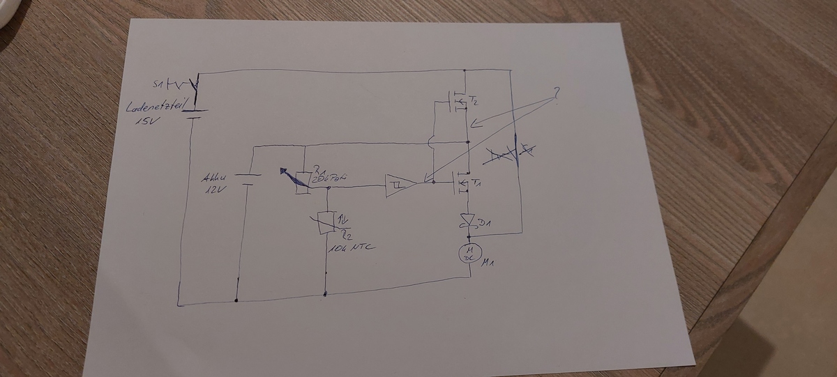

von Achim H. (pluto25)
Am Ausgang des Schmitt Trigger keinesfalls (Die Fet sollten nicht "in
der Luft hängen"). Unter T2 vielleicht eine zur Ladespannungsbegrenzung?
Und eine sollte an Stelle des durchgestrichenen S1 damit der Ventilator
auch läuft wenn das Ladegerät an aber der Accu zu warm ist.
Dazu sollten die zu erwachtenden Ströme bekannt sein. Pc-Lüfter oder
Kühlerventilator? 10 AAA Nimh oder Lkw Batterie?
Als Fet p-Channel (D/S tauschen). Als Schmitt Trigger ist so ziemlich
jeder geeignet der mit 15V klar kommt.
Es fehlt die Funktion: Lüfter aus, wenn Akku leer.
Wohl Freitag um 1h u. 2min verpasst?
Falsch.
Man lädt den Akku, sobald das Ladenetzteil bereit ist. Als Ladenetzteil
schaltet es von selbst ab, wenn der Akku voll ist. Und wenn es irgendwas
taugt, nimmt es keinen Strom rückwärts auf, wenn es ausfällt.
Also kommt das Ladenetzteil direkt an den Akku, kein MOSFET dazwischen.
Pascal schrieb:
> Funktionsprinzip:
Klingt jetzt merkwürdig, ich würde eher zu heisse Akkus per Lüfter
kühlen, aber es ist dein Ding.
Was du als Schmitt-Trigger eingezeichnet hast, kann nur symbolisch
gemeint sein. Ihm fehlt die Versorgungsspannung. Normale 74HC14 kann man
nicht mit 12V betreiben. CD4093 gingen, haben aber sehr ungenaue
Schaltschwellen und keine einstellbare Hysterese. Ich gehe davon aus,
dass dein Schmitt-Trigger in Wirklichkeit eine ganze Schaltung ist, z.B.
aus einem ICL7665.
Ein NTC ist in Batterieanwendungen nicht so doll, da der Spannungsteiler
bei höheren Temperaturen relevant Strom zieht. Ein LM334 wäre sparsamer,
oder LM35.
Dein T1 'vor' dem Lüfter in der positiven Versorgung bedeutet ein
PMOSFET wie IRF4905, der Schmitt-Trigger schaltet auf low um den MOSFET
einzuschalten. Kann man machen, bei open collector Komparatorausgängen
muss noch ein pull up (10k-100k) vom Gate zum Source des MOSFETs.
Da dein Lüfter ständig läuft, wenn der Akku kühl ist, würde ich noch
einen Schutz vor Tiefentladung einbauen. Wie gut, dass der ICL7665 2
Komparatoren enthält.

von Michael B. (laberkopp)
Pascal schrieb:
> Der NTC ist halt im Akkupack verbaut, daher bin ich diesen Weg weiter
> gegangen.
Ok, da kann man zwar was machen, um die Stromaufnahme zu reduzieren, nur
impulsweise 1ms während 1s messen, niedrigere Spannung am
Spannungsteiler, aber das bedeutet mehr Aufwand.
Pascal schrieb:
> bei einem N Fet.
...geht deine Schaltung gar nicht, der bräuchte 25V zum einschalten.
Nimm besser den P Fet.
Pascal schrieb:
> Wenn der Akku aufgrund von einem Defekt heiß wird, soll kein Verbraucher
> oder das Ladenetzteil am Akku angeschlossen sein.
Ok, dann bleibt der MOSFET in der Leitung vom Ladenetzteil zum Akku,
sollte aber auch ein P Fet werden.
Deine Schaltung hat eine Unschönheit: ist das Ladenetzteil aus und der
Akku heiss, also die Fets alle abgeschaltet, wird der Lüfter über die
Body-Diode des T2 versorgt und läuft trotzdem auf Akkustrom. Es müsste
noch eine Diode vor T2 und dann kann das Ladenetzteil nicht mehr den
Akku richtig vollladen.
Man könnte auch die ganze Schaltung umdrehen und N Fet in die
Massezuleitung zum Akku legen, aber dazu müsste man alles umzeichnen.

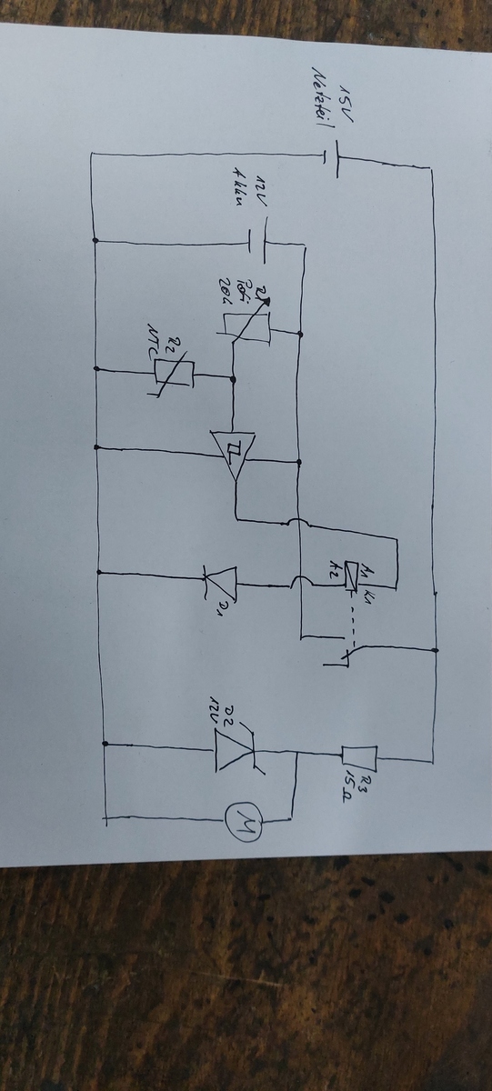

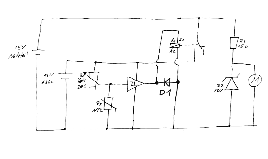

Wie bekomme ich den P Fet denn wieder abgeschaltet? Dafür muss die Gate
Spannung doch über der 15V Source Spannung liegen.
Habe aber mal von Fet weg auf Relais gezeichnet. Weniger Bauteile und
deutlich einfacher. Ist die Temperatur OK, schaltet der Schmitt Trigger
die Relaisspule und schließt den Ladekreis.  Der stand by Verbrauch bei
diesen kleinen mini Relais ist ja auch überschaubar. Alternativ kommt
dann halt noch ein Ein/Aus Schalter direkt hinter den Akku. Aber wie
gesagt, dass muss die Praxis erstmal zeigen.
Außerdem habe ich noch eine 12V Zener Diode für die 15V Versorgung mit
reingepackt.
Dein ICL7665 sieht sehr interessant aus, aber das gibt eine Rechnerei
mit der Hysterese :)
Da das IC einen Invertierten und einen nicht invertierten Ausgang hat,
müsste ich für den Unterspannungsschutz den invertierten Ausgang nehmen.
Der Andere ist für meine Schaltung schon belegt.
Gibt es da einen Trick, wie man sich diese Rechnerei sparen kann? Das
würde es leichter machen..
Die Schaltung ist auch unsinnig.
15 Ohm zwischen 15 und 12 V bewirkt 200mA durch die Z-Diode, macht 2.4
Watt, und der Lüfter darf nur weniger als 200mA verbrauchen. Läuft er
vom Akku und braucht z.B. 100mA bekommt er wegen dem Widerstand nur noch
10.5V.
Viel einfacher ist es, den Lüfter direkt an den 12V Akku anzuschliessen,
dann bekommt er immer nur 12V.
Und das 15V Netzteil ist ja ein Ladenetzteil, da kann man auch direkt an
den 12V Akku anschliessen, es geht dann mit der Spannung auf 12V zurück
bei vollem Ladestrom und schaltet hoffentlich bei vollem Akku ab.
Bleibt die Akku-Übertemperaturabschaltung und tunlichst eine
Akku-Tiefentladungsabschaltung. Ein Relais, das nur anzieht, wenn der
Akku kühl und voll genug ist, kann direkt an den Akku. Natürlich braucht
das Relais viel Strom, der von der Akkukapazität abgeht. Besser also
MOSFET nutzen.
Nein, einfach Gate=Source, dan ist er aus.
Grundschüler fragen, die haben das gelernt was an dir offenbar vorbei
gegangen ist.
von Marcel V. (mavin)
Die Freilaufdiode D1 muss parallel zum Relais geschaltet werden!
Wie groß soll denn deine Hysterese werden?
