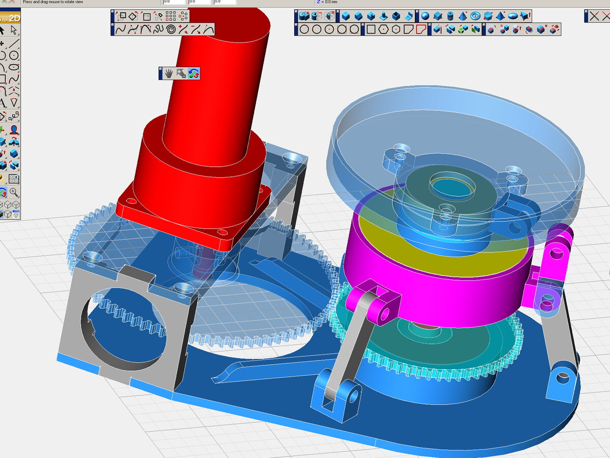

von Udo S. (urschmitt)
von Vanye R. (vanye_rijan)
Ich glaube das ist alles zu kompliziert gedacht. Ich denke es wuerde
reichen eine Scheibe/Halterung leicht aussermittig zu drehen.
Kleiner Versuch ich gerade auf dem Drucker....
Vanye

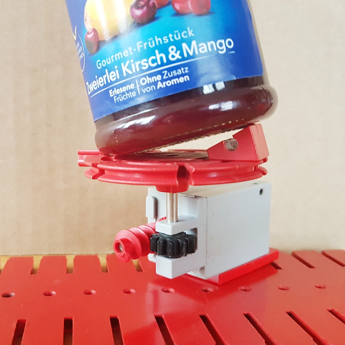

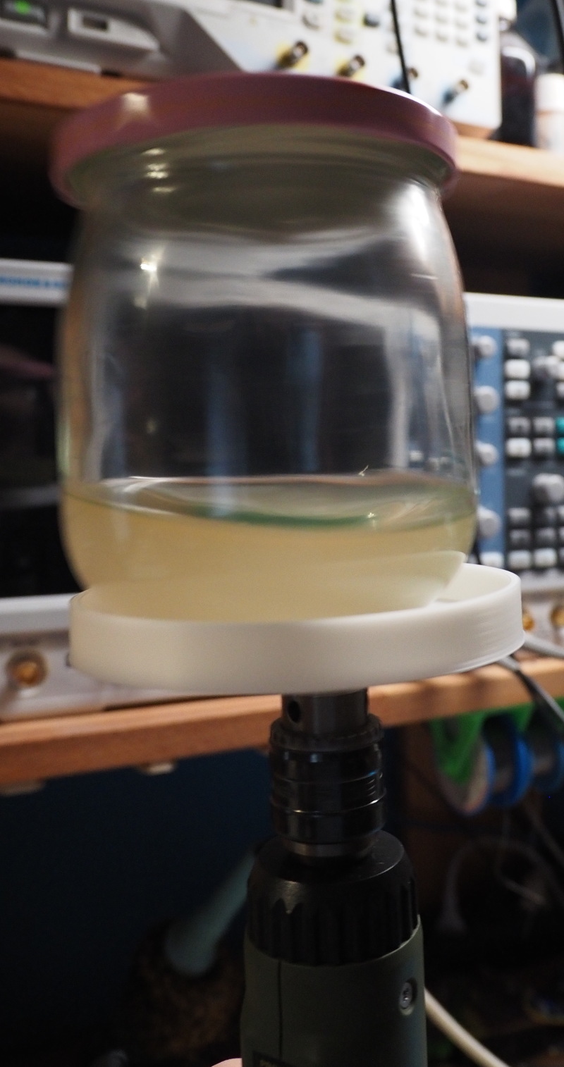

>  Keil stellt und der Drehteller rotiert einfach nur ganz
>  normal im Kreis.
Keil muss noch nicht mal. Siehe Bild.
> Durch den Einsatz eines Schrittmotors könnte sogar das
> Getriebe komplett entfallen.
Ja, koennte gehen. Man braucht nur eine sehr geringe Drehzahl
im Bild hab ich einen Proxxon MIS1 mit extra Drehzahlsteuerung
verwendet. Andererseits ist Getriebe kein PRoblem weil man es
ja drucken kann.
Aber die Excenter-Loesung gefaellt mir auch. Dann muesste man
die Platte mit einem Excenter ansteuern und sie aussen mit einem
federnden Rahmen aus PU halten.
Vanye

von Jens M. (schuchkleisser)
Michael M. schrieb:
> Es genügt doch auch, wenn man einfach nur das Marmeladenglas
> schräg auf einen Keil stellt und der Drehteller rotiert einfach nur ganz
> normal im Kreis.
Wetten, das sich die Lunke im Glas nicht bewegt, sondern einfach mit im
Kreis fährt?
> mit im Kreis fährt?
Hatte ich auch befuerchtet, deshalb mein etwas hemdsaermeliger Test,
ist aber nicht so!
> Sperrholzplatte auf einen Lautsprecher,
Auch eine coole Idee. Allerdings brauchst du dann einen ziemlich dicken
Otto von Lautsprecher der in der Gegend rum steht. ICh dachte im
Ergebnis aber nur an ein kleines Teil was man auf dem Tisch stehen haben
kann und wenig Platz wegnimmt. Ausserdem hab ich mir einen neuen
3D-Drucker gekauft (Creality K1) und damit sollte es klar sein das
ausschliesslich Loesungen in betracht kommen wo man drucken muss. :-D
Vanye

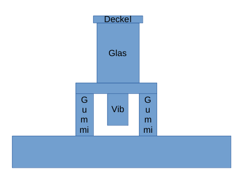

Denke mal, das wäre eine einfache Lösung, die hier als Bild angehängt
ist.
Das Glas steht hier auf einer Platte. Seitlich müssen da noch ein paar
Stifte oder eine Mulde in die Platte, damit das Glas nicht verrutscht
und herunterfällt.
Die Platte steht mit drei oder vier Gummiblöcken (man kann auch Federn
nehmen) auf einem Untergrund. Es ist damit in der Ebene beweglich. Unten
wird ein Vibrationsmotor angebracht. Im Prinzip geht jeder Motor auf den
eine Unwucht auf der Welle angebracht wurde, der mit niedriger Drehzahl
die Unwucht drehen kann.
Am wenigsten Energie wird benötigt im Resonanzpunkt des Systems, wo auch
die Amplitude am Größten ausfällt. Auf diese Art und Weise läßt sich
auch die Schüttelstärke einstellen.

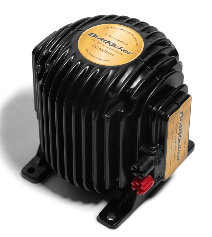

Nimm einen Buttkicker ;-))
Zwei davon schütteln den Estrich unseres Wohnzimmers richtig durch (im
Boden eingelassen und zur Kühlung an die Lüftung angeschlossen; immerhin
2kW)
> ist.
Ja, stimmt darueber habe ich auch schon nachgedacht. Allerdings ist
schuetteln etwas anderes wie ruehren. Letztlich hat man da nur eine
leichte Vibration in der Fluessigkeit. Wobei man da irgendwann
wieder vorsichtig sein muss das die Energie nicht die Schaltung
angreift. Sonst koennte ich ja auch gleich einen Ultraschallaktuator
unter das GLas pappen. (Plan B)
Wenn aber die FLuessigkeit immer im kreis rumschwappt dann wird
immer frische Fluessigkeit zugefuehrt. (relativ natuerlich)
Ausserdem will man eine Kiste auf seinem Schreibtisch stehen
haben die irgendwo mittem im Hoerbereich laut vor sich hin brummt
oder piept? Da will man dann schnell in den US bereich weil
es sonst nervt.
Da ist langsames gemuetliches Ruehren wie man es auch von Hand
macht irgendwie stilvoller. .-)
Vanye
Wenn es langsamer gehen soll, dann nimmst Du sowas:
https://www.pollin.de/p/gleichstrom-getriebemotor-tdy-12-12-v-0-18-a-5-u-min-310752
Gleichstrom-Getriebemotor TDY-12, 12 V-, 0,18 A, 5 U/min
Baust den darunter mit einer kleinen Änderung, dass da ein kleiner
Excenter drauf kommt mit einem Dorn nach oben oder unten und das bewegt
die Platte langsam hin und her mit eine Taumelbewegung.
Was auch ginge wäre eine Schraube durch das Loch mit auf einer Seite
einem Gummirad. das drückt dann die Platte kreisend nach oben. Das ist
auch eine Taumelbewegung.
So, die Aufnahme in die Maschinenbauergilde ist geschafft :-D
Vielleicht etwas overengineered aber ich wollte ja auch meinen
neuen 3D-Drucker rannehmen. Den Durchbruch hat das Pendelkugellager
gebracht das es guenstig fuer 5Euro bei Amazon gab.
https://www.amazon.de/Pendelkugellager-zweireihig-25x52x15-Pendellager-Industriequalität/dp/B00SG1NO8A
Das untere Lager und der Motor lag noch rum, also eh-da-kosten.
Vanye
Das sollten am besten die Maschinenbauer entscheiden :)
> Den Durchbruch hat das Pendelkugellager gebracht das es guenstig fuer
Wieso brauchst du dafür ein Pendelkugellager? Das wäre doch genauso gut
mit einem normalen Lager gegangen.
> Das wäre doch genauso gut mit einem normalen Lager gegangen.
Echt? Wie denn?
Vanye

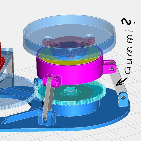

von Michael M. (Firma: Autotronic) (michael_metzer)
Ja, aber dafür müssten die grauen Streben aus Gummi sein, damit sie die
Pendelbewegung in gewissen Grenzen mitmachen können.
Ich gehe aber davon aus, dass die grauen Streben aus festem Kunstoff
sind und deshalb der magentafarbene Kugellageraufnahmeteller durch die
120° Anordnung der drei grauen Gelenkstreben statisch unbeweglich
geworden ist und deswegen nur der Innenring des Pendelkugellagers in der
Lage ist, die Pendelbewegung durchzuführen.
Misst! Du hast recht. ICh mir erst garnicht aufgefallen  weil
das Glas nicht immer still steht sondern sich manchmal in
der Halterung dreht.
Ja, ich hatte urspruenglich ueberlegt das aus TPU zu drucken,
aber es dann wieder fallen gelassen. Da muss ich nochmal
drueber nachdenken....
Vanye
Vanye R. schrieb:
> Da muss ich nochmal
Mach doch statt drei 120° Aufhängungsgelenke vier 90° Aufhängungspunkte
mit einem Zwischenring. So wie bei einer kardanischen Kompassaufhängung.
Das dreht sich ja toll, und ist auch fast nicht overengineered, denn die
3 beweglichen Streben bekommen Kräfte in Richtungen in die sie nicht
steif sind. Sind gering, und werden halten, aber fein ist das trotzdem
nicht, drei einfache Füße hättens auch getan.
Aber ich glaube trotzdem, das die Flüssigkeit sich einfach mitdreht und
so keinerlei schwappen oder Strömung im Glas ist, es sei denn der Motor
stoppt abrupt und ändert die Richtung.
Zudem erscheint mir der Kippwinkel etwas viel, bleibt das Glas auch
stehen wenn es voll ist?
Die Zielbewegung beim Schwenken des Cognac ist ja eigentlich ähnlich der
hier gebauten, nur das das Glas sich dabei nicht dreht. Dann würde sich
auch die Flüssigkeit drehen und Verwirbeln.
So, nun mit einer kleinen Verbesserung.
Ich gebe zu das es vielleicht nicht die eleganteste
aller Loesungen ist, aber so konnte ich es einfach
oben drauf bauen und musste nur wenig am vorhandenen
und bereits gedrucktem aendern.
ICh hab oben noch ein Lager 6001 (eh-da-kosten) eingebaut
und halte die Platte nun mit einer Feder damit sich
das Glas nicht mehr dreht.
Ich wuerde auch sagen das die Schwengbewegung nun vielleicht
schon etwas zuviel des guten ist. Sollte ich noch etwas
zuruecknehmen. Aber das ist ja eine Kleinigkeit.
Vanye
Ja, so was nenne ich schwenken!
