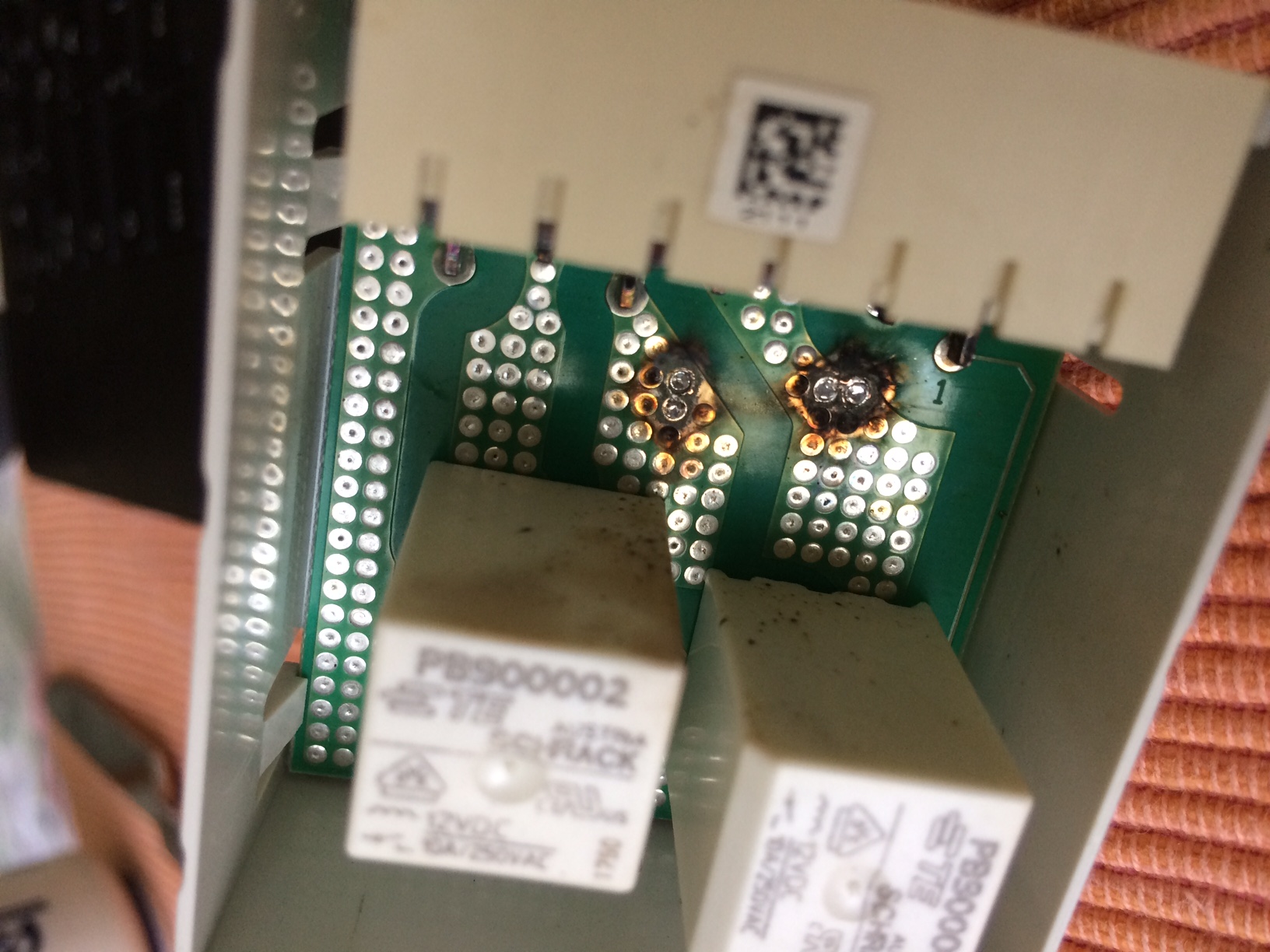

habe gestern einen Miele Geschirrspüler G 4940 SCi liegend auf der Seite transportiert, jetzt läßt er sich nicht mehr einschalten. Wenn ich unten den Schwimmer anhebe, geht die Pumpe an. Kein Wasser in der Bodenwanne, alles trocken. Ein/Aus-Schalter ohne Wirkung, alle LED dunkel. Könnte es die Türverriegelung, das Netzteil oder die Steuereinheit sein?

Such mal den Wasserstandsfühler für die Wanne. In manchen Modellen ist da nicht nur ein einfacher Schalter drin sondern eine Mimik die bei Überfüllung der Wanne das ganze Gerät ausschaltet. Wenn man das Gerät liegend transportiert kann diese Mimik ebenfalls ausgelöst werden und die ist nicht selbst rückstellend ("Service rufen")
OP #7600013
beim Reinleuchten habe ich zwei dunkle Flecke auf der Platine des Heizrelais gesehen. Jetzt habe ich das Bodenblech abgeschraubt und mir kam ein kurzschlußgeschwärzter Nagel entgegen. Möglicherweise ist der gestern beim Abbauen aus der Arbeitsplatte in Innere gefallen und auf die Platine vom Heizrelais drauf. Das ist schon mal ein Anfang. Aber warum gehen die LEDs nicht an? Ist da noch eine Sicherung für solche Fälle eingebaut?

#7603182
